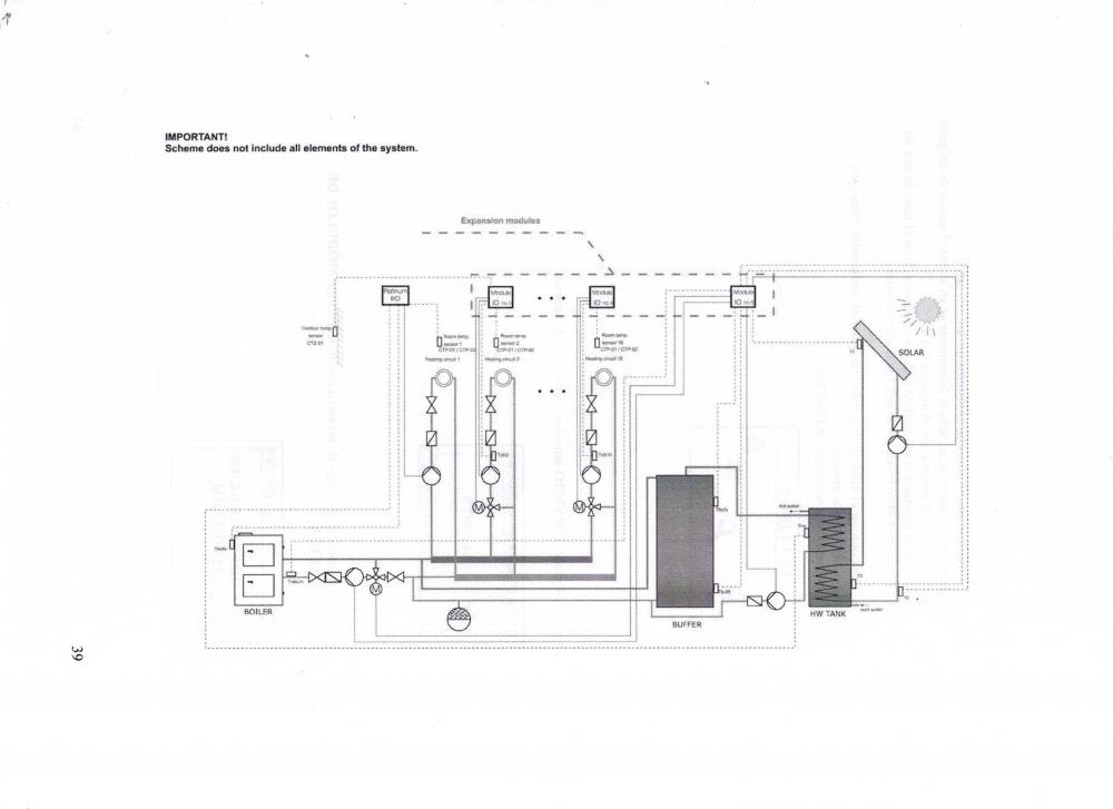

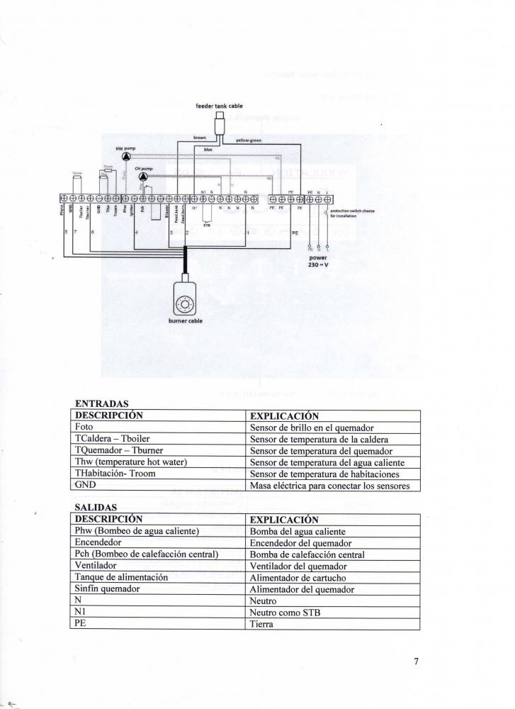

Buenas noches, soy nuevo en el foro llevo siguiendo el foro mucho tiempo y me he decidido a participar, tengo un quemador pellax colocado en una caldera de gasoil lasian con acs, desde el 06/11/12, y de momento estoy contento,he quemado 6500 kilos de cascara de almendra y he cambiado al pellets, la cascara de almendra muy sucia muchisimo polvo, limpieza cada 2 dias,con el pellets muy contento.
No tengo las bombas conectadas a la centralita del acs y de calefacion, me podria pasar alguien un esquema de como tengo que conectar las bombas?,en mi caldera cuando tiene demanda de acs la de calefacion se para lleva un presostato (creo) con unos cables que no se comovan, me podria alguien dar informacion.
gracias
Hola:
Para que el controlador realice toda la gestión del sistema de calefacción/ACS has de seguir los esquemas que te adjunto (son los del manual) y después hacer las programaciones correspondientes (tipo de modulación, dar de alta los módulos de calefacción y ACS, horarios de ACS, calefacción etc).

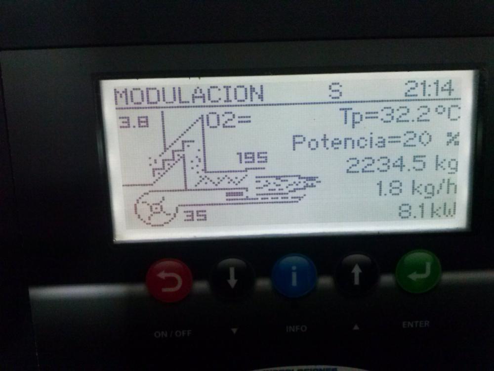

Hola Daplaca, a mi me parece que si con 8 kW de Potencia te sube la temperatura hasta la consigna mas la histéresis, debes tener una casa super aislada, porque eso es muy poca potencia, no me extraña que gastes tan poco, tu quemador debe ir paradisimo y tu caldera tener un rendimiento barbaro, ¿Cuánta potencia mínima en modulación tienes? ¿Cuana carga de alimentación?. Me supongo, que al no pararla nunca, tienes la casa muy caliente y solo tienes que mantenerla, seria cuestión de probar, pero con una potencia de 8,1 a mi el consumo que me sale, son 2,1 kg a la hora luego si no me equivoco, 2,1 x 24 horas son 50, 4 kilos.
Muy buenas Towra, aqui estamos, efectivamente mi casa esta muy aislada en suelo y ventanas y puerta principal, decir que tengo la consigna hoy en 46º y hoy que no hace calor en la calle, hay en casa 22 grados.
La Potencia minima esta al 20% y la alimentacion a 19 que es lo maximo ( mi inclinacion del sinfin es 50º o mas de inclinacion) con 35 de aire, efectivamente la caldera no para, bueno entre comillas, me refiero a que no para, es decir a que no apago la caldera desde octubre del año pasado, las 24 horas al dia hasta hoy, la diferencia entre el dia y la noche sera de 1,5 grados, 2 grados a lo sumo.

Archivo adjunto 9709
Towra he hecho una foto en plena fase de modulacion.

Hola Daplaca, pero entonces si no tienes correcto el dato del combustible, no sabes si efectivamente estas produciendo 8,1 KW. Yo he probado hoy y con 8,1 Kw. no me sube la temperatura de la caldera de 45º y a esa temperatura la bomba para y arranca ininterrumpidamente, y la casa se me queda fria, lo de alcanzar la consigna mas la histeresis si no pongo la potencia mínima al menos al 70% ni soñando,
Pero voy a probar la opción de buscar una potencia optima y no apagar, en modo manual como tu, lo que pasa es que yo tengo la sonda de ambiente, pero bueno eso lo puedo controlar,
Hola Towra:
Para hacer lo mismo que Daplaca has de remontar primero las temperaturas de la caldera, instalación y vivienda. Cuando llegues a esas temperaturas, el equipo pasaría a trabajar a la potencia equivalente a las pérdidas por aislamientos, ventanas, tem.exterior...y mantendría esa potencia.
Daplaca está trabajando a un 20% de potencia, 8,1Kw de mantenimiento. Quiere decir que solo mantiene la temperatura. Puede decir que a esa tª exterior, su vivienda tiene unas pérdidas caloríficas por aislamientos, puentes térmicos...etc de 6,8kw+1,3Kw (eficacia de 85% en la instalación, por decir algo) = 8,1Kw
En el caso de que dejara enfriar la casa, caldera y la instalación, evidentemente tendría que remontar toda esa temperatura trabajando a más potencia. Hasta que volviera a estabilizarse a esos 8,1 kw de media.
Otro tema es que Daplaca tiene puesta la potencia de 8,1Kw al 20%. Supongo que tendrá en cuenta que el dia que pare la instalación por algo y se enfrie todo, deberá tocar todos los parámetros. Sino empezará a trabajar al 100% de potencia, alimentación 19 y 40kw teóricos de potencia, con lo que se le colapsará el quemador. Aunque supongo que lo tendrá controlado con la potencia máxima capada.
