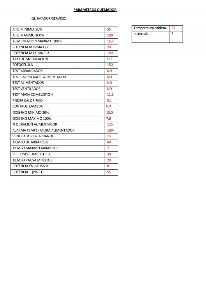

-Ya se habrán puesto los parámetros de %combustible-% aire aportado en la combustión del quemador. Además si se desea funcionamiento por fases de potencia o modulado según demanda.
-Además de todos los parámetros correspondientes según instalación.
Cuando todo está parametrizado, ponemos en marcha.
Cuando hay demanda (ACS o Calefacción), lo primero que hace el quemador es un barrido con aire a máxima presión para limpieza de la parrilla. A continuación automáticamente el quemador carga una pequeña cantidad de pellet, que es empujado por el pequeño sinfín que tiene hasta la parrilla de combustión. Se conecta el encendedor electrico para hacer el encendido. Cuando este se produce, es detectado por la fotocélula. El ventilador se pone en marcha a una velocidad (variable) muy lenta para que se avive pero no se apague. Cuando la llama crece, progresivamente empieza a entrar pequeñas cantidades de pellet, según la potencia del momento. Se incrementa progresivamente la potencia de aire y de combustible hasta llegar al máximo programado.
Archivo adjunto 7248
Cuando la caldera llega a una temperatura mínima preestablecida, arranca la bomba correspondiente para inyectar agua caliente. Esta temperatura mínima se establece para evitar trabajar a temperaturas demasiado bajas en caldera, con los consiguientes problemas de condensaciones, etc.
El controlador modula la potencia del momento automáticamente. Por ejemplo:
Si hay solo demanda de ACS. Lleva la temperatura máxima de caldera hasta unos 10º por encima de la temperatura demandada de ACS para que el intercambio de calorias sea optimo, pero sin ser excesivo. Cuando se va acercando a esta temperatura progresivamente va bajando la potencia hasta un mínimo para mantenerla sin llegar al apagado del quemador. Cuando el agua de ACS ha llegado a su temperatura, el quemador hace el proceso de apagado: remueve las brasas de la parrilla hasta apagarlas y hace un barrido con aire a máxima potencia para la limpieza. Queda a la espera de nueva demanda.
