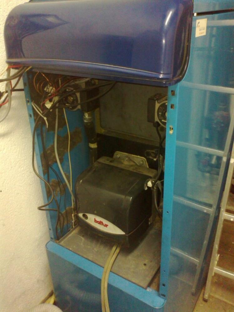

Se trata de la instalación del quemador en una caldera de gasoil marca Fer con acumulador ACS
Archivo adjunto 7200
La instalación consta de tres partes: Acople de quemador a la caldera, instalación de los comandos para el control electrónico y programación.

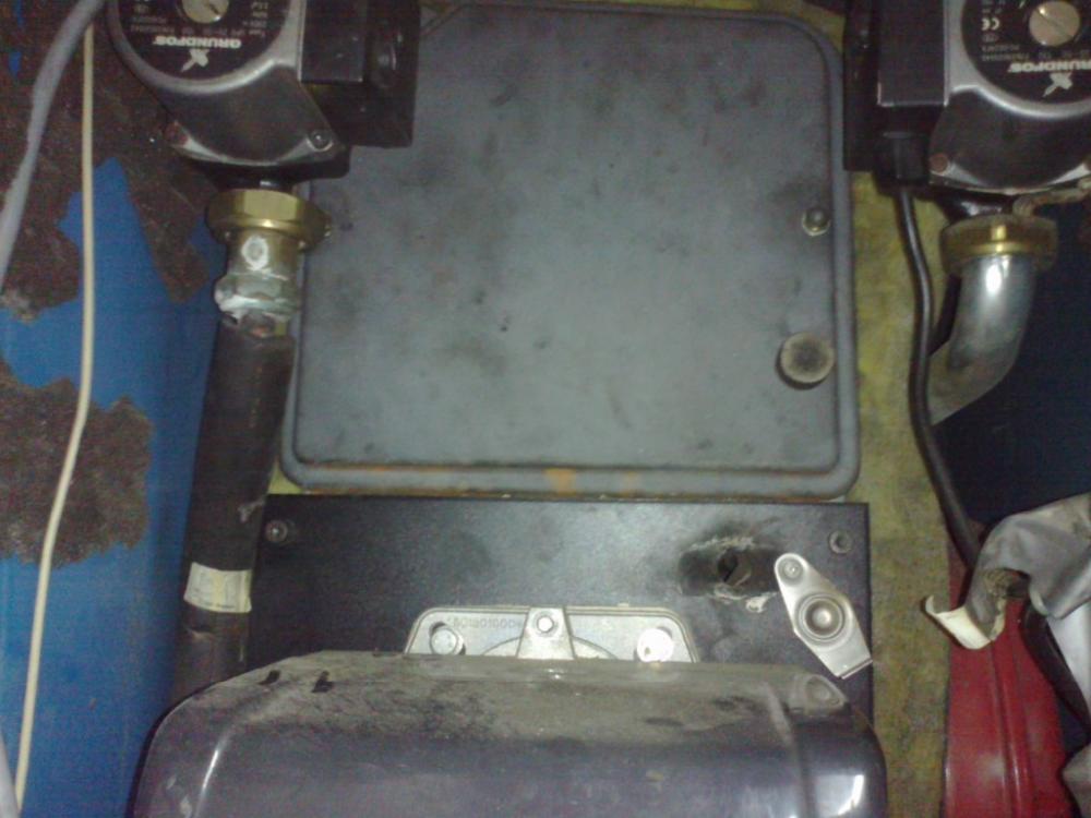

Lo primero que debemos de tener en cuenta a la hora de plantearnos la instalación es si la caldera lo permite.
-La cámara de combustión (donde va instalado el quemador) ha de tener unas medidas mínimas de fondo (minimo alrededor de 25cms.). Ha de tener un buen acceso para poder hacer una limpieza semanal aprox.
-Por encima ha de estar la tapa de registro para los pasos de humo. Hay que tener en cuenta que en gasoil esta tapa se retira cuando se le hace el mantenimiento (una vez al año). Pero en el caso de biomasa será más habitual según uso (una vez cada 10 dias en uso intensivo aprox).
Archivo adjunto 7202
Una vez instalado, la limpieza total se realiza en unos 10-15min con una aspirador de cenizas.

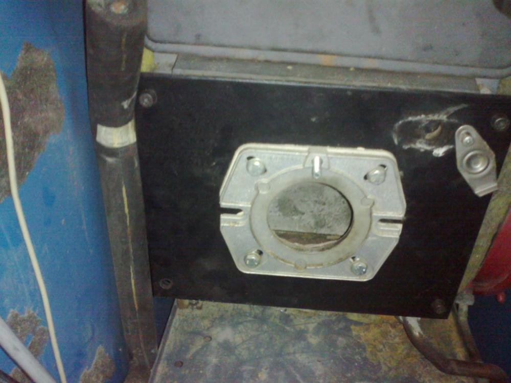

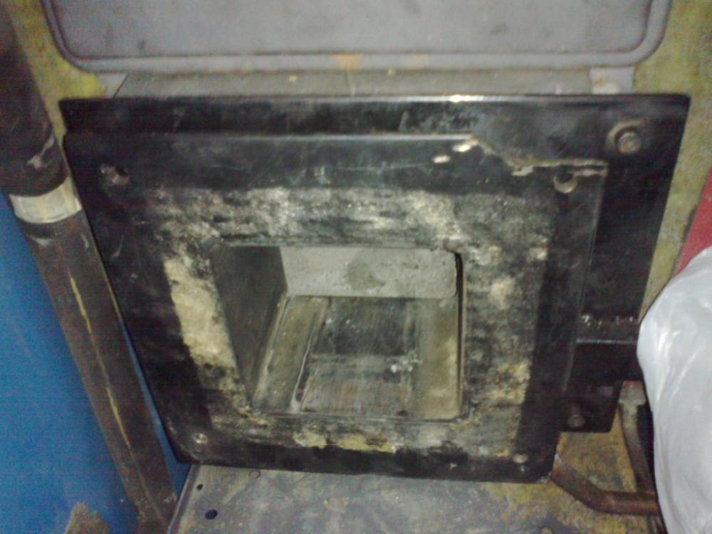

El primer paso: Desconectar de la corriente, de los conductos de gasoil y conector del quemador. Retirar el quemador de gasoil aflojando la brida que lo sujeta. Observaremos que la tapa donde va instalado el quemador va sujeta a la caldera con tornillos para el acceso a la cámara de combustión. Retirarla.
Archivo adjunto 7201

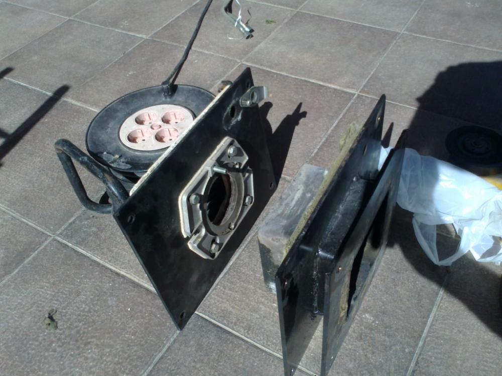

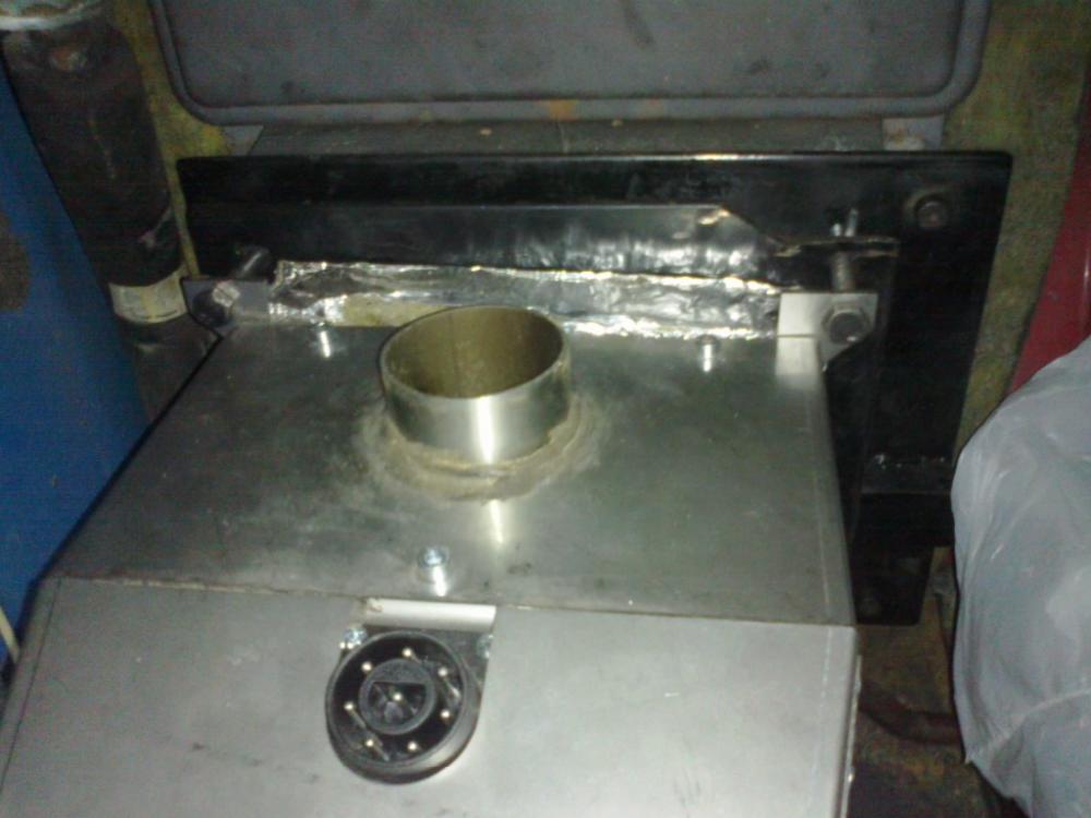

Segundo paso: Se ha de construir una pieza metálica a la medida de la tapa retirada, con los pasos a medida del Pellas para poder instalarlo. Esto es porque el agujero necesario para el cañón es más grande que el agujero original.
Es aconsejable que esta pieza haga de alargo para que el cañón del quemador no entre totalmente dentro de la cámara. Sobretodo si la cámara de combustión es pequeña. Con entrar solo la mitad es suficiente. Por un lado será de la medida de la tapa original con sus taladros de sujeción, y por el otro lado con los taladors de sujeción del quemador.
Archivo adjunto 7203

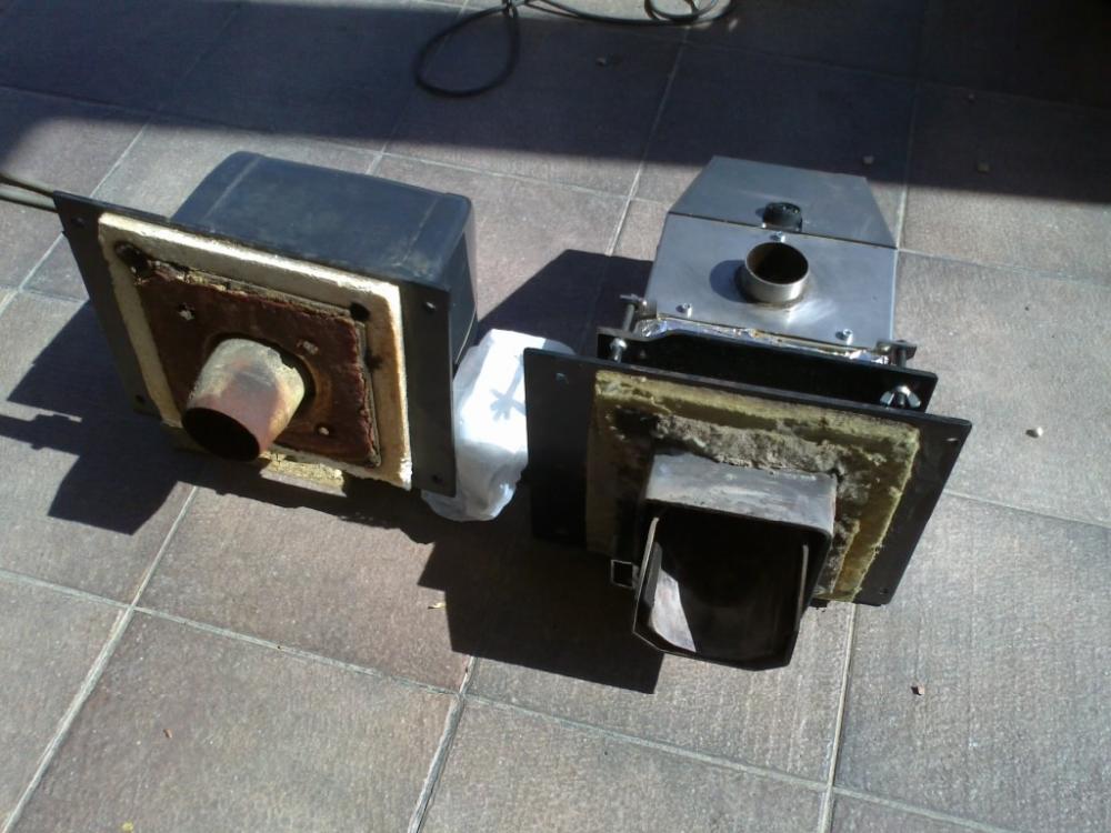

Foto: tapa antigua a desechar y acople a medida.
La pieza se puede hacer con un marco y bisagras, acoplado a las sujeciones de la tapa original. Ha de quedar espacio en el lateral para que la puerta y el quemador puedan abrirse totalmente. Esto facilitará la limpieza rutinaria. Como en este caso el quemador queda dentro de la carcasa de la caldera, se ha optado por una pieza fija. Para la limpieza solo se han de quitar los tornillos que sujetan el quemador a la pieza y retirarlo tirando de él.
Archivo adjunto 7204
Foto: Comparativa de quemador y tapa originales (gasoil) con quemador y tapa-acople definitivos (biomasa). Se puede observar que los dos sobresalen casi lo mismo dentro del cuerpo de caldera.
En la foto se observa que se utilizará una junta de unos 4cms de grueso de fibra ignífuga. Se observó que el acople habia quedado algo corto y con este grueso conseguimos que el cañón solo entre la mitad en la cámara de combustión.
Se coloca la pieza de acople en la caldera con una junta de un material ignífugo (se puede poner cordón de fibra de vidrio especial de los inserts de chimenea). Se fija con los mismos tornillos originales. La junta tiene que quedar a presión para evitar fugas de humo. Esta pieza quedará definitivamente puesta y no se deberá sacar para nada.
Archivo adjunto 7206
Se coloca el quemador en la pieza de acople con su junta y se colocan los tornillos.
Archivo adjunto 7207

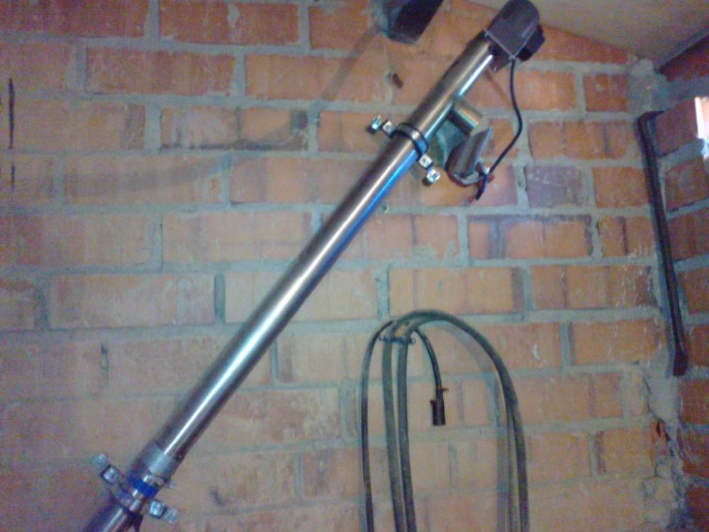

Silo. Para empezar se puede utilizar cualquier bidón en desuso. Para hacer las pruebas. Si se dispone ya de un silo, se puede acoplar el sinfín, no excediendo de 60º de inclinación. La boca de salida del sinfín ha de quedar en la vertical mas o menos de la boca de alimentación del quemador.
En este caso se realizó previamente un silo de madera a medida que se encuentra en una habitación contigua. El material se eleva con el sinfín y se dirige por gravedad al quemador por un tubo.
Archivo adjunto 7208

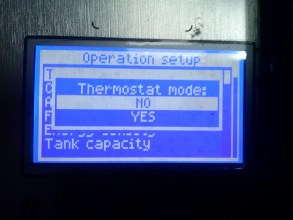

El controlador de serie es electrónico, con pantalla LCD y botones de control.
Lleva incorporado un conector multiple, de una sola posición, para el completo control del quemador. Además de una sonda para leer la temperatura de la caldera. Se le pueden incorporar sondas de temperatura para controlar ACS (agua caliente) y sonda de temperatura ambiente.
De serie se puede controlar un circuito de calefacción y un circuito de ACS. Las bombas de circulación también se deberían conectar directamente al controlador.
Opcionalmente se puede ampliar la instalación para añadir hasta 16 circuitos de calefacción, 3 de ACS, un DI (deposito de inercia), circuito de placas solares térmicas de apoyo y sonda lambda para mejorar la combustión. Todo regulado con sus sondas individuales y accionamiento de válvulas de tres vias, de paso, bombas, sonda exterior, etc.

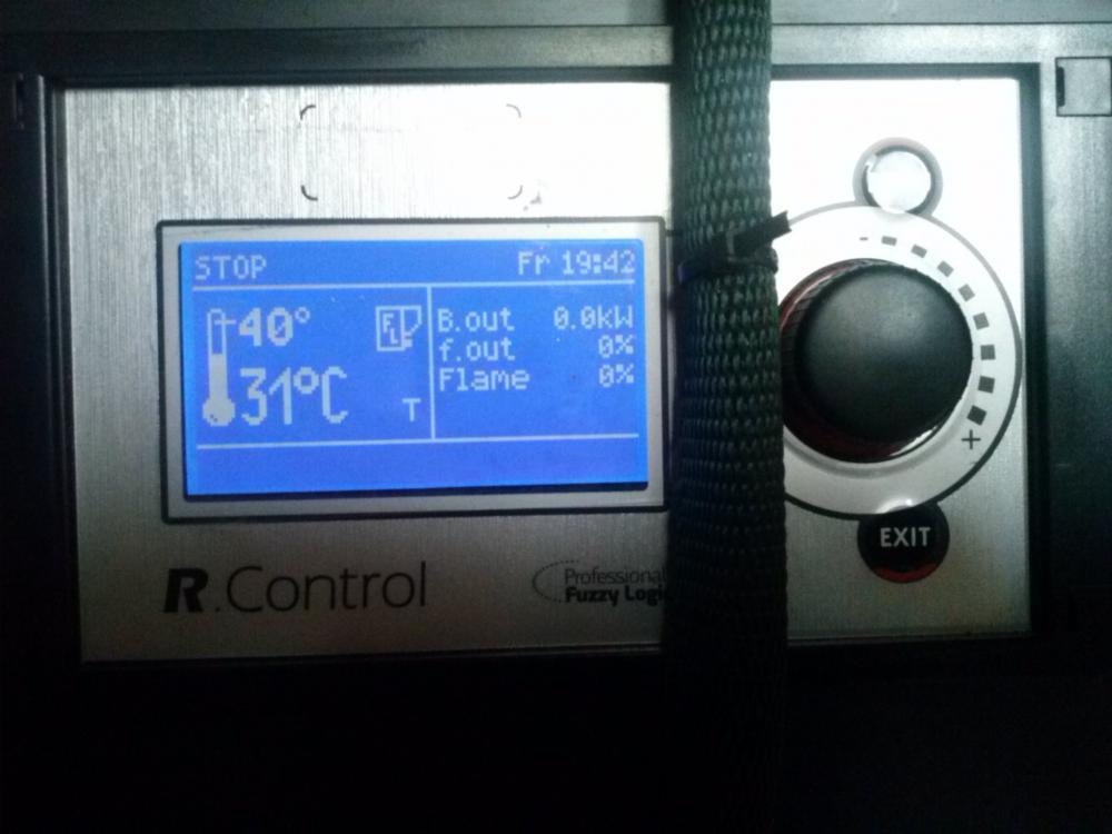

FUNCIONAMIENTO:
Cuando está todo conectado y el sinfín en el depósito de alimentación. Se llena el depósito con combustible para las primeras pruebas. En opciones se hace funcionar el motor del sinfín para que el tubo se llene de pellet. Cuando empieza ya a caer por el tubo es que ya está cargado. Se le hace parar.
-La temperatura máxima de caldera ya se ha programado en el controlador.
-Calefacción: ya se ha programado diariamente los horarios de Temperatura ECO (nocturna) y CONFORT (diurna) y la temperatura máxima de impulsión.
-ACS: también se programa diariamente los horarios en Temperaturas de agua acumulada ECO y CONFORT
(estas programaciones son muy sencillas de hacer y son opcionales)
-Ya se habrán puesto los parámetros de %combustible-% aire aportado en la combustión del quemador. Además si se desea funcionamiento por fases de potencia o modulado según demanda.
-Además de todos los parámetros correspondientes según instalación.
Cuando todo está parametrizado, ponemos en marcha.
Cuando hay demanda (ACS o Calefacción), lo primero que hace el quemador es un barrido con aire a máxima presión para limpieza de la parrilla. A continuación automáticamente el quemador carga una pequeña cantidad de pellet, que es empujado por el pequeño sinfín que tiene hasta la parrilla de combustión. Se conecta el encendedor electrico para hacer el encendido. Cuando este se produce, es detectado por la fotocélula. El ventilador se pone en marcha a una velocidad (variable) muy lenta para que se avive pero no se apague. Cuando la llama crece, progresivamente empieza a entrar pequeñas cantidades de pellet, según la potencia del momento. Se incrementa progresivamente la potencia de aire y de combustible hasta llegar al máximo programado.
Archivo adjunto 7248
Cuando la caldera llega a una temperatura mínima preestablecida, arranca la bomba correspondiente para inyectar agua caliente. Esta temperatura mínima se establece para evitar trabajar a temperaturas demasiado bajas en caldera, con los consiguientes problemas de condensaciones, etc.
El controlador modula la potencia del momento automáticamente. Por ejemplo:
Si hay solo demanda de ACS. Lleva la temperatura máxima de caldera hasta unos 10º por encima de la temperatura demandada de ACS para que el intercambio de calorias sea optimo, pero sin ser excesivo. Cuando se va acercando a esta temperatura progresivamente va bajando la potencia hasta un mínimo para mantenerla sin llegar al apagado del quemador. Cuando el agua de ACS ha llegado a su temperatura, el quemador hace el proceso de apagado: remueve las brasas de la parrilla hasta apagarlas y hace un barrido con aire a máxima potencia para la limpieza. Queda a la espera de nueva demanda.
Archivo adjunto 7251Archivo adjunto 7252Archivo adjunto 7253Archivo adjunto 7254

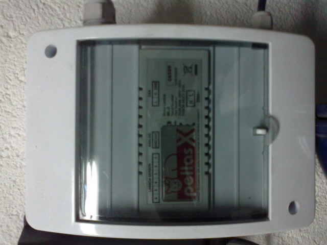

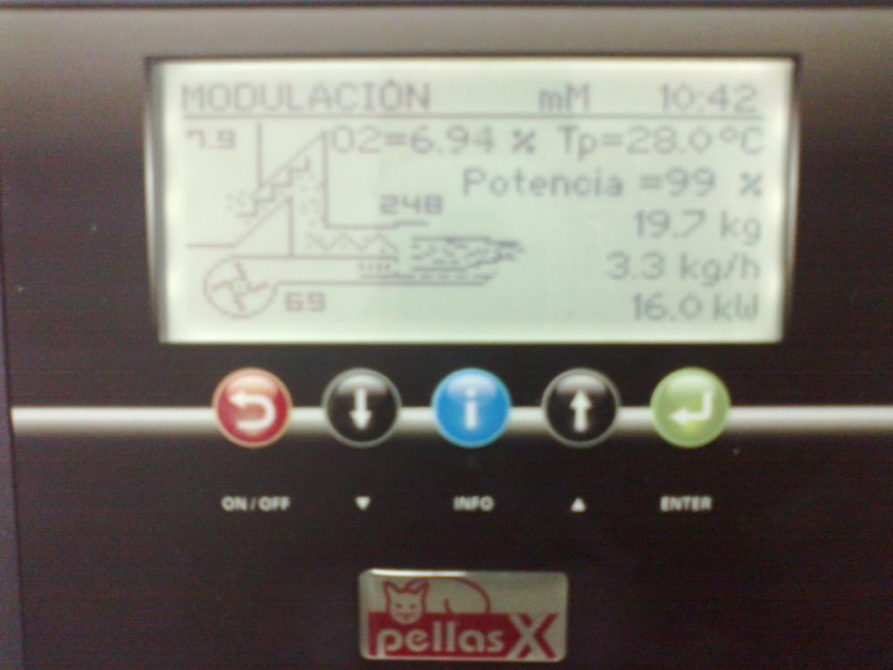

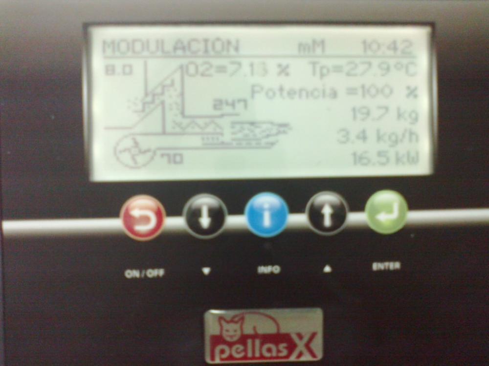

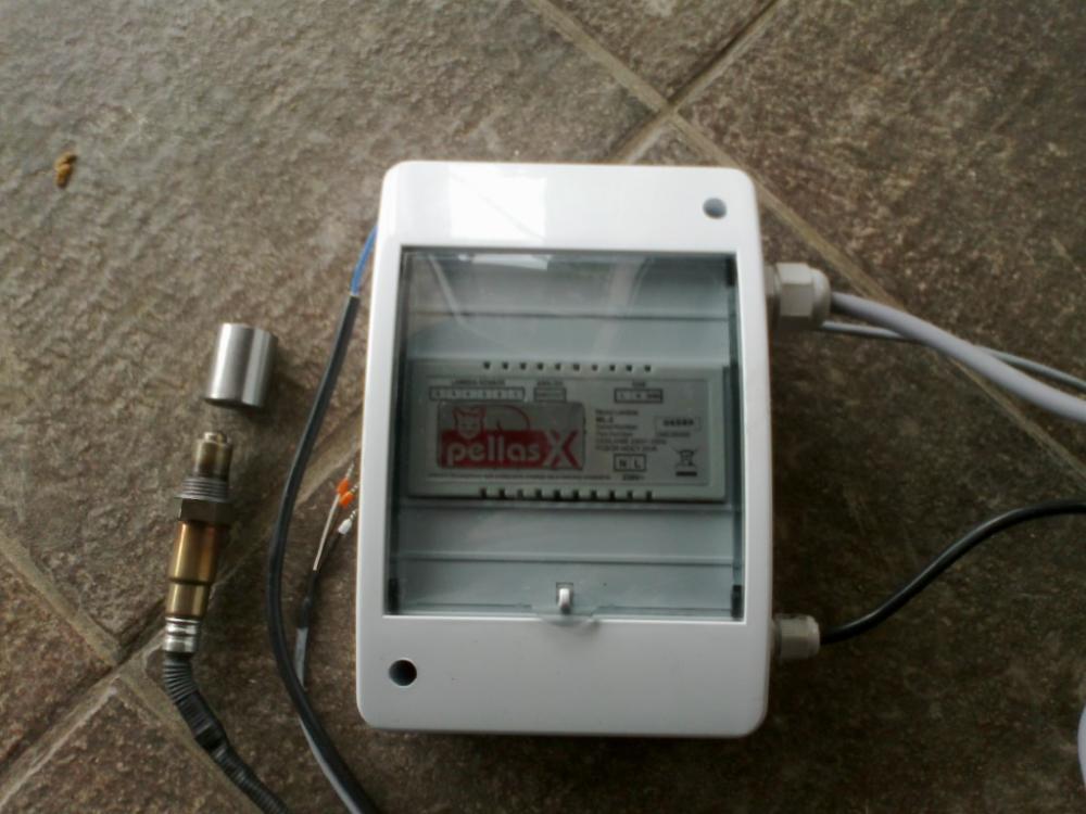

SONDA LAMBDA EN PELLAS X MINI:
Hace unos meses que instalé la opción de una sonda lambda en una caldera. Los resultados han sido muy buenos. Constantemente hace una lectura de los gases de combustión y autorregula la aportación de aire automáticamente. Sea cual sea la situación (arranques en frio, manteniendo temperatura, etc) varía la aportación de aire a la combustión para mantener el oxígeno sin quemar que se va por la chimenea dentro de los márgenes fijados.
He observado que en los arranques en frio le es imposible mantenerse dentro de estos márgenes. Pero a los pocos minutos ya lo consigue. Los parámetros de % de aire al 100% y al 20% de potencia ya no son operativos y los realiza automáticamente durante la modulación.
La instalación es muy sencilla:
-La centralita de control de la sonda se suministra en una caja de protección precableada. Uno de los cables va directamente a la alimentación. Otro cable, tipo can-bus, se conecta a la centralita en sus bornes correspondientes.
Archivo adjunto 7539Archivo adjunto 7542

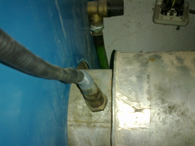

-El tercer cable corresponde a la propia sonda. Se instala justo a la salida de la chimenea. En la parte alta se hace un taladro de 14mm. Se pasa la sonda y se fija con su contratuerca.
Archivo adjunto 7540

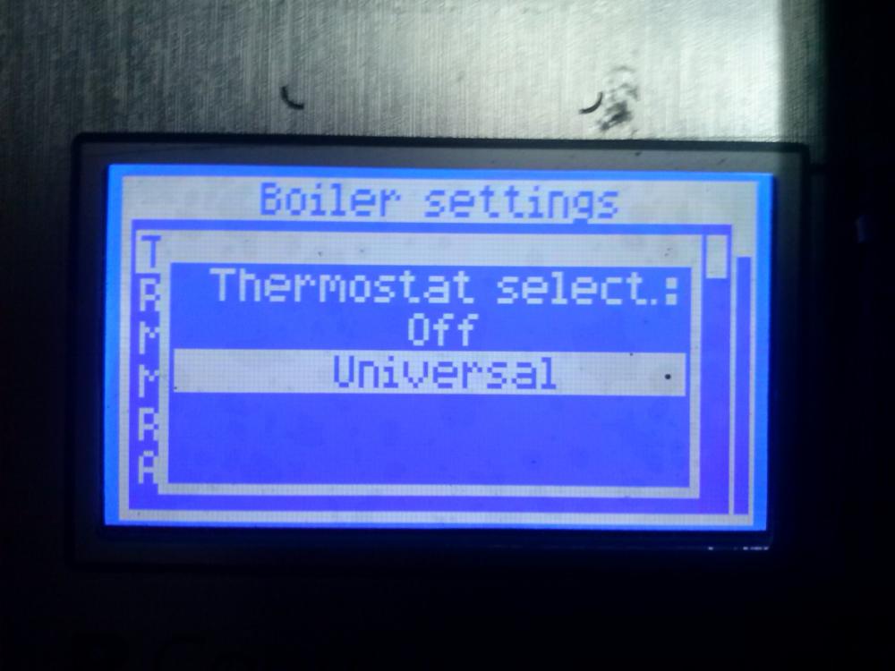

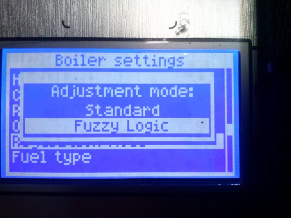

-En el controlador damos de alta el módulo correspondiente. Automáticamente detecta la sonda. Se puede optar por realizar solo lectura de O2, o que además actúe en el funcionamiento de la combustión. Cuando ponemos en marcha el quemador, la propia sonda tiene un calentador que la pone en la temperatura óptima de trabajo. Automáticamente hace la lectura de los gases. Es una lectura instantánea y por eso el valor varia constantemente. En la pantalla del quemador podemos ver constantemente este valor:
Archivo adjunto 7541Archivo adjunto 7543
Durante su funcionamiento se observará como los valores de % aire aportado varían a una misma potencia. Según sea la situación de la combustión. Pero el valor de oxígeno sin quemar que se va por la chimenea se mantiene dentro de unos rangos óptimos.
En resumen: A pesar de su precio (no es barata precisamente) creo que es muy buena opción para optimizar el consumo. No he podido cuantificar cuanto, pero creo que su amortización será bastante rápida.

Elgranpresi:
He tenido la oportunidad de probar este controlador. Es el que Pellas llama CONTROL R. Atención, este es totalmente diferente al que tiene la mayoria, el CONTROL X.
Te puedo decir que es muy completo. Tiene múltiples opciones, muchos parámetros. a la unidad base se le pueden conectar muchos accesorios: sonda exterior, ventilador de extracción de humos, Tª de humos, termostato con función real (en el control X: solo sonda, y como termostato se puentea la bomba, con lo que realmente la orden de parada es por temperatura de caldera).
Lo malo que le veo es que es muy complicado de regular. Aunque una vez regulado funciona muy bién.
COMBUSTIÖN:
1º- En SERVICE MENU--OPERATION CYCLE TIME: Aqui es donde le estableces el tiempo total de cada ciclo PARA CUALQUIER POTENCIA. Si le dices 25 segundos, por ejemplo,será el tiempo TOTAL = Funcionamiento del sinfin de alimentación + tiempo en PAUSA.
2º- PAra establecer el tiempo que estará el alimentador funcionando dentro de cada ciclo (en el ejemplo 25 en total) has de modificar lo siguiente: en USER MENU--POWER MODULATION-- tienes los tiempos (en segundos) de funcionamiento del alimentador en tres escalas (100% Feeder work, 50% feeder work y 30% feeder work). A partir de estos datos el quemador modula.
Por ejemplo, si le dices 7,5 seg, 3,5seg y 1,5 seg respectivamente: al 100% de potencia utilizará 7,5seg en alimentar y el resto de los 25seg (17,5 seg) estará en pausa. Para 50% y 30% de potencia, lo mismo: funcionará 3,5 y 1,5 respectivamente.
3º- Aire: El aire también se establece por diferentes potencias: al 100%, al 50% y al 30% en el mismo menu POWER MODULATION.
REGULACIÖN: Una vez establecidos estos tiempos, es observar y jugar con los parámetros. Comienzas ajustando al 100% de potencia, subiendo o bajando un poco el tiempo de ciclo de alimentación (OPERATION CICLE TIME, insisto, para cualquier potencia) y a la vez la aportación de aire. Una vez observas que al 100% funciona bién, pasas al 50%. Aquí ya modificarás el parámetro 50% FEEDER WORK, subiendo los segundos o bajandolos. (ahora no deberias modificar CYCLE TIME, ya que volverias a modificar el 100% de potencia), a la vez que tocas el aire al 50%. Para el 30%, lo mismo.
Insisto: cada ves que tocas CYCLE TIME, modificas el ciclo para TODAS LAS POTENCIAS. Para acabArlo de afinar, lo que realmente has de graduar es FEEDER WORK a 100%, 50% y 30% de potencia y el aire a cada rango de potencia.
En cuanto a la conexión del termostato, es correcto. Lo único es que en esta opción la caldera siempre se mantiene en temperatura, dentro del rango de histéresis y temperatura consigna que le indiques (en USER MENU--Power modulation--BOILER HISTËRESIS).
Espero haberte ayudado.

Vamos con las pruebas de hoy:1º cambiar en el controlador el parametro ``universal`` por el parametro ``termostato``.
PRUEBA 1: temperatura de consigna 40 (la he puesto baja para llegar rapido y no demorar demasiado), histeresis 5 (la que siempre ha tenido) , 30º en el termostato, temperartura de la casa unos 18º.
Al encender el controlador y poner el termostato en 30º comienza el ciclo de arranque ,modulando exactamente igual que cuando no tenia el termostato conectado. Al cabo de una hora al alcanzar la temperatura de consigna (realmente 45 debido a la histeresis) el controlador entra en fase de suspension (putting out) , hasta que la temperatura de la caldera llega a 35 ,momento en el que hace un nuevo ciclo de arranque ,encendido y vuelta a funcionar. ME DA LA IMPRESION QUE ESTE CASO ES COMO UNA ESPECIE DE MEDIDA DE SEGURIDAD, ya que en caso de que por ejemplo dejes la ventanas abiertas en pleno invierno (por poner un caso extremo) y no haya nada que mande parar la caldera , esa parada la regula la temperatura de consigna para evitar que la temperatura de la caldera siga subiendo sin control.
PRUEBA 2: si el quemador y la caldera estan en ciclo de encendido o en funcionamiento y bajamos el termostato al minimo( 5º, o sea apagado) o lo bajamos por debajo de la temepratura ambiente de la casa ,sucede que el quemador hara un ciclo de apagado (putting out) independientemente de como este la consigna,apagandose por tanto y obedeciendo la orden del termostato.
PRUEBA 3:iguales parametros que la 1 pero con temperatura termostato 20º (en invierno ponemos 22ºaprox). Una vez que el ambiente(la casa) alcanza los 20º el termostato salta y manda la orden de apagado al quemador ,apagandose por tanto la caldera hasta que la temperatura del ambiente baja por debajo de los 20º, con lo cual se volveria a encender todo.
¿que opinas? ¿como lo ves?

Ok: El funcionamiento es correcto.
El termostato ambiente lo único que hace es abrir o cerrar el contacto, según temperatura. Como si pusieras un interruptor manual y lo accionas cuando tienes frio y lo desconectas cuando tienes calor.
La diferencia de trabajar o no con termostato es que el controlador sabe o no cuando hay demanda. Si el termostato abre el contacto (deja de pedir calefacción) automáticamente el controlador pasa a apagar el quemador, esté donde esté la temperatura consigna de caldera. Pero una cosa importante es que la caldera queda en reposo hasta que llega a la Tº mínima de consigna de la caldera, y se vuelva a poner en marcha para recuperar temperatura (aunque no haya demanda). La temperatura mínima de consigna la establece el valor de BOILER HISTERESIS: si este valor es de 15º y la Tª consigna de 50º, volverá a arrancar autométicamente a los 35º para recuperar otra vez hasta los 50º, que es cuando vuelve a parar automáticamente.
Cuando trabajas con termostato, como la demanda es por ciclos, te recomiendo que subas la temperatura consigna de caldera, como mínimo, a 60º. A menos Tª es cuando se trabaja en continuo.
Tienes que fijarte en el funcionamiento del termostato. Si notas que las maniobras que hace automáticamente (demanda-paro) son en ciclos muy cortos, la caldera arrancará, y antes de ponerse del todo en marcha, recibirá la orden de parada. Esto es problema de la histéresis del termostato, demasiado sensible. Has de mirar si tiene interiormente un tornillo que regula la sensibilidad. Si no, te recomiendo que lo cambies por otro mecánico que se pueda regular.

hola, he vuelto a experimentar esta tarde y he repetido las pruebas 1 y 3 fusionadas en una unica prueba y la verdad que estoy muy contento porque me han salido igual que ayer (tenia dudas de que no me hubiese fijado ayer en el detalle que decias, lo de que al bajar la histeresis se enciende de nuevo) , pero la verdad es que no se ha encendido. Te explico lo que hice y el resultado. Temperatura ambiente de la casa 19º, pongo el termostato a 23º y se enciende el controlador y este enciende la caldera(temperatura de consigna 40º,histeresis 5º,temperatura del agua de la caldera 16º) Se pone todo a funcionar y cuando el quemador al cabo de una hora aprox. sube los 16 a 45º entra en putting out,luego en cleannig y por ultimo stop. ( en ese momento la casa estaba a 20º por lo que baje el termostato a 5º simulando como que me iba a la cama) RESULTADO: la temperatura de consigna fue bajando hasta los 23º (ahi decidi dar por finalizada la prueba) sin que se encendiese en ningun momento el quemador.
Por todo ello creo que si a ti se te enciende cuando se da esta circunstancia quizas sea por algun parametro que tenemos programado de distinta forma.
Pongo aqui las fotos de los parametros que creo pueden influir en ello por si lo consideras de interes.
4 Archivos adjunto(s)
Re: Instalación de un quemador de biomasa Pellas X Mini en caldera
Archivo adjunto 7578 aqui observamos que tras bajar la temperatura de la caldera por debajo de la histeresis de consigna sigue en Stop, asi siguio hasta los 23º ,momento en que di por finalizada la prueba.
Archivo adjunto 7579Archivo adjunto 7580Archivo adjunto 7581
aqui estan los parametros que tengo programados y que quizas influyan en el tema en cuestion.

Hola:
supongo que sí, que sea así.
Ya te comentaba que lo tuve en pruebas algunos dias y me hacia eso. Los parámetros que pones los tenía igual, debe ser cualquier otro parámetro. Si lo vuelvo a tener para hacer más pruebas, ya lo comprobaré.
En el control X, un parámetro que hay muy interesante es del de SOSTENER. Cuando hace la parada, mantiene el tiempo que estableces a una potencia que también determinas. MAntiene unos minutos a Tª a poca potencia, a la espera de más demanda. Si pasa este tiempo, se para. Es interesante en invierno cuando la demanda es mayor, para no hacer más paradas de la cuenta.
En el CONTROL R, es la opción de SUPERVISIÓN. Le das el tiempo total que lo quieres mantener, el tiempo de funcionamiento del sinfín por cada ciclo, el tiempo total de cada ciclo y la potencia de aire. IMPORTANTE: en el parámetro CYCLE TIME, verás que pone en inglés "minutes", cuando debería poner "seconds" (un problema de traducción). O sea que si en este parámetro pones 60, te hará ciclos de 60 segundos.
