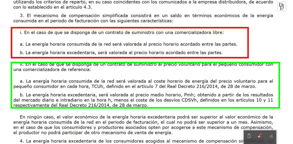

Tu problema de base es que estás en una comercializadora ,o sea, en el Mecado libre y te ofrecerán lo que les salga de los huev...
Lo primero que deberías hacer es contratar PVPC con -Endesa Energía XXI, S.L.U.
No te has leído el BOE donde lo explica ?
Desgraciadamente no puedo poner links pero ....leete el art 14 del BOE ;-)
En pocas palabras tu estás actualmente a merced de tu comercializadora ....y pueden ofrecerte lo que quieren(recuadro rojo)
Mientras que en PVPC son obligados a compensarte según el BOE (recuadro verde)
La verdad es que la primera cosa de hacer al tener instalación fotovoltaica es cambiarse a PVPC y DH ....aunque ahora mismo solamente cambiate a PVPC que es gratis.... xk la DH (discriminación horaria ) tiene un coste de 11€ y en enero pasará toda España en esta modalidad gratuitamente
