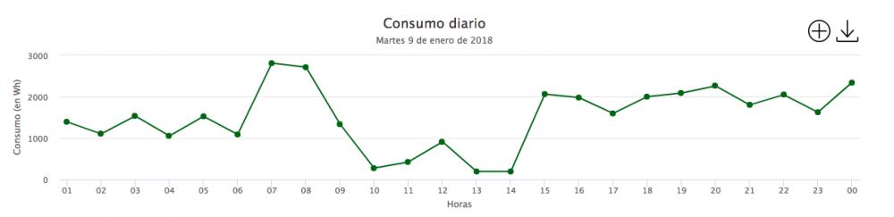

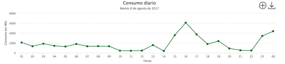

Buenas tardes a todos,
Llevo mucho tiempo leyéndoos y aprendiendo todo lo que puedo. Quiero comenzar con una instalación conectada a red en casa, sobre 1-1,5kWp, sin baterías. La intención es, sobre todo, empezar a aprender (estoy verde) y trastear con esto e ir aprendiendo practicando. Comento esa potencia por no empezar muy fuerte, porque la economía tampoco da para más (de baterías me olvido ahora mismo) y, porque al ser conectada a red, no sé si tiene mucho sentido instalar más potencia.
Quiero conectarla a red para hacerla legal, y también porque donde vivo el IBI está bonificado un 15% por tener este tipo de instalaciones (térmica o fv).
Os adjunto curva de consumo de un día cualquiera de mi casa en invierno y otra de verano.
Sabiendo todo eso, ¿qué pondríais vosotros?
Gracias de antemano.Archivo adjunto 18167Archivo adjunto 18168
Se me ha olvidado indicar que tengo una 2.0DHA:
5,75kW contratados, con 2.581kWh en P1 y 3.579kWh en P2 de consumo anual.
Distribuidora: Iberdrola.
