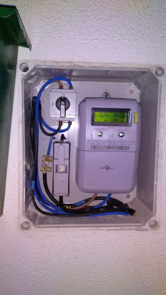

Yo he hecho lo que comentéis, en placas 1980wp y con un inversor SMA de 2,5 para en un futuro poder ampliar un poco más mi planta.
Comentaras bajo mi experiencia, que estoy en el proceso de legalización, lo mas fastidios a todo lo que comentéis es la burocracia y lo remolones para por parte de ENDESA para legalizar, estoy esperando que vengan a ponerme el segundo contador, el de producción.
Hola, chiclanero, ¿podrías decirme qué protecciones has puesto, tanto en el lado de continua como de alterna? ¿y por cuánto te ha salido la fiesta aproximadamente?
Imagino que has tenido que poner una nueva caja de protección y medida en fachada para el contador de generación.
Archivo adjunto 18178
Archivo adjunto 18179
Archivo adjunto 18180
Como podrás ver, por no tener espacio, me ha permitido ENDESA, poner el contador de prodición dentro de mi garaje a la espalda del de consumo, eso sí, he tenido que instalar el interruptor de corte general, como podrás ver al lado del contador de consumo.
Aquí según mi instalador, la legalizare sin inyección a red, pero después de todas las bendiciones, quiere la Junta de Andalucía, que se cambie a inyectar lo sobrante a la red.
Muchas gracias por las fotos. Me aclaran bastante, la verdad.

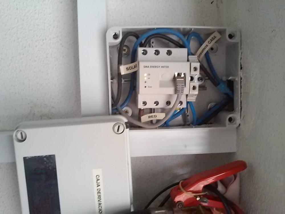

¿Qué es la caja que hay debajo de la caja del contador de producción?
¿Dónde has puesto el dispositivo de vertido cero?

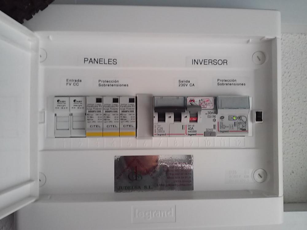

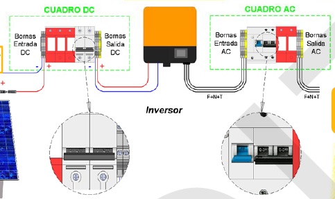

¿Sabéis dónde se solicita que haya que instalar protección contra sobretensiones después del inversor? en el lado de continua, a la bajada de los módulos, lo entiendo, pero no sé por qué hay que hacerlo después del inversor y eso, si se exige en alguna norma.
En mi instalacion sólo hay elemento de protección para sobretensiones transitorias y permanentes aguas abajo del IGA del cuadro eléctrico.
De todas formas tengo pendiente montar unas protecciones adicionales tanto en la entrada de CC del campo solar,como en la salida AC del inversor.De hecho todos mis paneles están en serie y la tensión CC ya es curiosa...cerca de 500 voltios.Aparte la estructura solar y paneles no están conectados a tierra según las especificaciones del fabricante del inversor.Lo que si hay instalado a la salida AC del inversor es un magnetotermico y un diferencial.En el esquema facilitado por Iberdrola no indica nada de protecciones adicionales para sobretensiones.
Además de la foto que ha enviado chiclanero, tengo esto donde también aparece el mismo esquema... yo, personalmente, entiendo que la protección contra sobretensiones debería ir en el lado de continua, a la bajada de los módulos. No le veo sentido a ponerla, si ya está aguas arriba (en el lado de continua) a ponerla en el lado de alterna, después del inversor.

La caja es donde esta metido el SMA meter

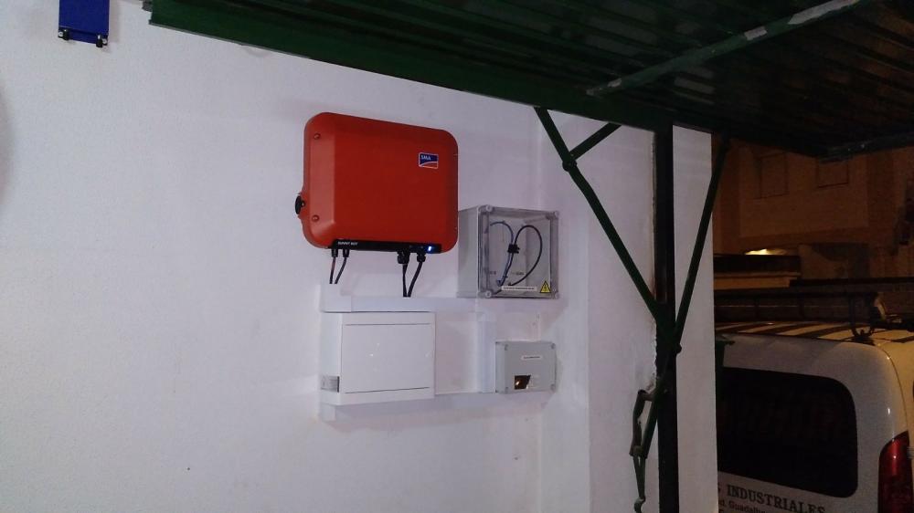

Mando foto de como me lo han montado en mi instalacion.
Gracias!!
