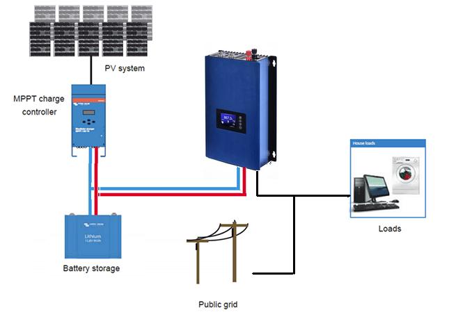

Explico mi idea, y es una instalacion conectada a red con vertido cero y con apoyo de baterias.
La idea es que normalmente consumimos bastante menos de 2000W y puntualmente podemos legar a 5KW, en contadas ocasiones, asi comprar un hibrido de 5KW para contadas ocasiones me parece poco razonable. Asi si pongo un inversor de 2Kw con vertido cero si necesito mas potencia se cogera automaticamente de la red. Y asi tener la potencia necesaria en cada momento sin tener que invertir en equipos muy potentes.
A demas puede bajar el termino de potencia contratado con la compañia a 3.3Kw, dado que mi potencia total sera la suma. ( en el caso de los hibridos al realizar un conmutacion y no una suma siguen necesitando todo la potencia contratada , lo cual no me gusta)
La cosa es que el inversor propuesto parece que puede funcionar con baterias dado que la entrada es desde 45-90V.
La cuestion es que posibles pegas se me estan escapando?
SAludos y gracias de antemano.
PD: Ya se que hay equipos que pueden hacer un suma de potencia pero a precios muy superiores.
PD2: No me gustaria usar hibridos dado que si falla algo no puedo sustituir elementos por separado conen el caso propuesto.
