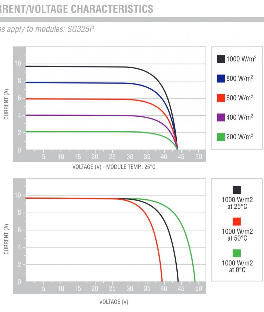

    Y cual es el motivo por el cual en dias malos o condiciones adversas baja la corriente pero no el voltaje? Existe alguna condicion que haga que sea al reves, que baje el voltaje y no tanto los A? Siendo así entonces no habria problemas con el inversor, no? Nos aseguramos que "siempre" va a arrancar.
    Por cierto, cuantas placas hay en serie en el grafico ese y de cuantos w son? Gracias
    La corriente baja porque hay menos luz que convertir a corriente. Ahora que porqué el voltaje se mantiene no lo sé, pero el comportamiento lo debería de decir en la ficha técnica de las placas. Acá lo que dicen de las mias, el voltaje es constante a partir de una irradiación de 200W/m2
    Tengo 3 series de 3x330W en paralelo, total 2970W.

    ¡Brutal! Una placa de 330w segun pone en especificaciones tiene un voltaje maximo de 37V lo que multiplicado x3 en serie supondría 110v y en la gráfica se ve que es casi el voltaje constante conseguido salvo picos puntuales.
    Y eso, segun comentas, en malas condiciones, con sol entonces ya es la bomba.
    Cita Iniciado por Glock24 Ver mensaje
    el comportamiento lo debería de decir en la ficha técnica de las placas. Acá lo que dicen de las mias, el voltaje es constante a partir de una irradiación de 20W/m2
    .Pulsa en la imagen para verla en tamaño completo
Nombre: IMG_20241107_074329.jpg
Visitas: 11
Tamaño: 67,8 KB
    No tengo claro como interpretarlo exactamente pero en comparacion con las tuyas lo veo similar y que en raro escenario baja de 40V.
    Y eso, segun comentas, en malas condiciones, con sol entonces ya es la bomba.[/QUOTE]
    Dependerá de cada modelo, para las que tengo dice:
    Voc: 45.1V
    Vmp: 36.4V
    Isc: 9.78A
    Imp: 9.07A
    El voltaje va a variar con la temperatura, a menor temperatura mayor voltaje. Esto aplica para cualquier placa. El MPPT también ajustará el voltaje para buscar la mejor combinación Voltaje-Corriente para sacar la mayor potencia o para limitar la potencia en caso que la demanda sea baja.
    Hay días que el voltaje llega a unos 125V.
    Cita Iniciado por taliban626 Ver mensaje
    En esas placas el voltaje varía con la irradiación solar, pero la variación no será mayor que unos 3-4V.
    Lo que hay que cuidar es que el VOC no sobrepase lo que aguanta el controlador y en el caso de los todo-en-uno que el voltaje de trabajo esté en el rango de operación que usualmente es como a la mitad de lo que dice que es el rango de voltaje que aguanta.

    El todo-en-uno que me recomendasteis de EAsun permite un VOC de hasta 450 y requiere 100V de arranque. Con mis 5 placas en serie tendría un VOC de 250 a lo bruto y un voltaje en óptimas condiciones de 180v. Aunque baje esos 4/5V por el calor, otros 4/5 por condiciones adversas y otros 4/5 por lo que sea, serian 15/20 y estaríamos en 160, todavía en margen.
    Y en caso de no llegar al voltaje minimo, que ocurre? 🤔

    Si no hay bastante voltage, el mppt se para. (Para de cargar). Y vuelve a arrancar si la tension sube.
    El modelo que hemos visto, arrancaba a 60v, y por eso "apretaba" para que pases de 3 placas a 4, por si las moscas, teniendo experiencia con otros que tenian la tension de arranque a 120v, y en realidad, necesitaban 180v.
    Con 5, me parece que hay bastante margen para este modelo en concreto... y como decimos todos...a mas placas mejor.
