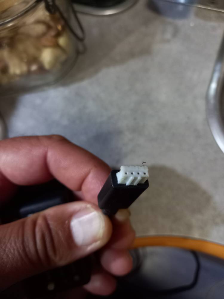

    Hola, comp se denomina este conector? Necesito buscar un prolongador para el MPPT por su difícil accesibilidad a quitar y poner este conector para conectar la Mochila y acceder desde móvil.
    Es para busca un cable por un extremo tenga ese conector y por el otro la hembra. O fabricarlo.

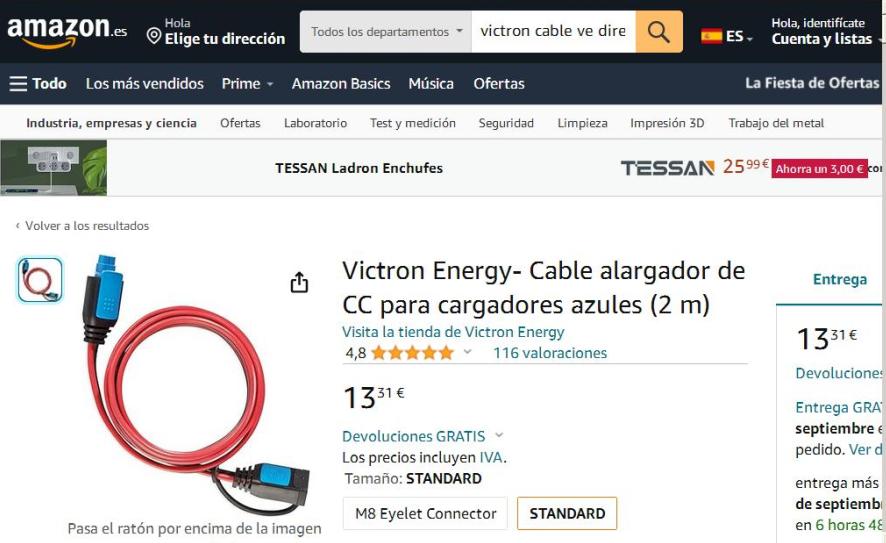

    Sube una foto del conector que se vea bien y grande, o mira si por el precio te interesa mas comparlo ya hecho.

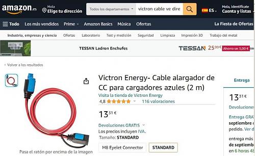

    El mas parecido que yo conozco seria el 'Conector JST XHP de 4 pines' pero como veras en las fotos no es exactamente.

    Yo compré hace tiempo 5 pares por menos de 3€ en Aliexpres

    Pero, aunque el paso entre pines es el mismo 2.54mm cada pin tiene una guia y en la foto que adjunta en #3 solo la tienen los dos pines centrales, ademas los rabillos son de unos 15cm con lo que tiene insertar un cable en el medio que supone hacer muchos empalmes ... y no quedara muy curioso, no se si por el precio del original merece la pena tanto follon y es de 2 metros

    Me parece que este cable de 2m que indicas, es un alargador para los cargadores. Y es de 2 hilos .(para x amperios)
    El que necesita es de 4 hilos (para datos)
    Y no es de 2,54, sino de 2mm como los que indica Luisetrix.
    Tambien he comprado de estos indicados por Luis, y entran perfectamente en los mppt (o BMV) de Victron.
