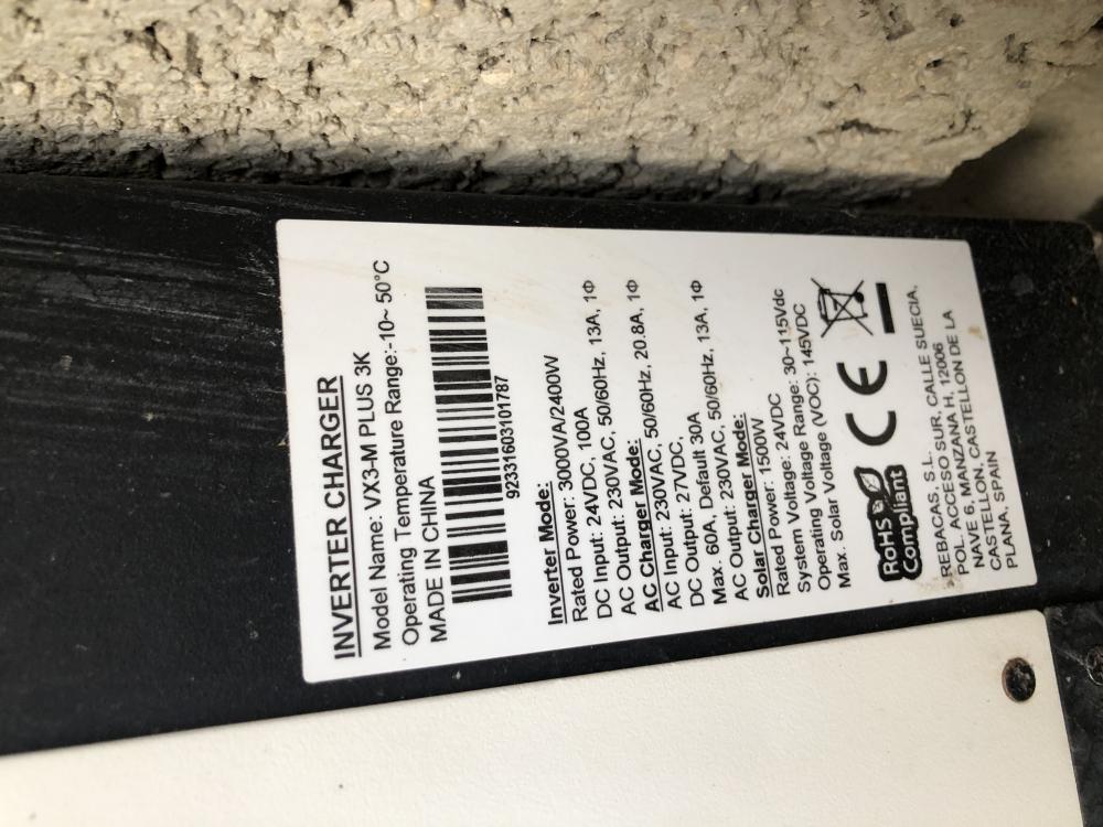

    Buenas a todos! Tengo una pequeña duda.
    Tengo una instalación aislada en un campo con un inversor que marca como capacidad maxima de placas solares 1500w.
    Además, tengo 6 paneles fotovoltaicos de 60 células y 260w, conectados en 3 grupos, con 2 en serie, y luego todos en paralelo. Mi duda es que quiero ampliar la instalación, pero, teniendo los paneles instalados así, si no me equivoco, sería 260x3, 780w. Es correcto? Sería posible ampliar a dos paneles fotovoltaicos más de 280w?
    La cosa es que en el inversor, cuando el sol está encima, marca que entran 1.2kwh, como es posible??
    Soy un poco novato en esto, a ver si me podéis ayudar. Muchas gracias a todos.
    PD: creéis que es mejor poner 3 paneles en serie y luego esos en paralelo??

    Primero, no sabemos que regulador lleva tu inversor (datos de la pegatina).
    1560wp es el maximo que puede sacar este campo. Cuando el sol esta a 90° tanto en orientacion como inclinacion, cuando las placas estan a 25° de temperatura, y que tu bateria necesita carga.
    Una potencia de 80% max, es un buen valor.
    A lo largo del dia crece desde 10% al 80% y decreciendo.
    Si consumes o cargas la bateria, al final del dia tendria que sacar los 6hsp x 1560w.(9360wh).
    Pero si tu bateria esta cargada, y no consumes, ya no entra casi nada.
    Para comprobar lo que coschan las placas en un momento dado, tienes que poner un consumo fuerte (por ejemplo 1500w).
    Si estas a 24v de bateria, el mejor rendimiento "medio" sera con 2 placas (60c) en serie.

    Vale, muchas gracias. Pero una cosa que no entiendo, es como alcanza 1560w, si al estar en paralelo, se reduciría a la mitad, no? Voy a ver si puedo pasar una foto del inversor
    Sería factible, añadir otras dos placas de 280w, o por las características del inversor, ya no aceptaría más?
