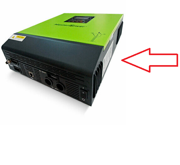

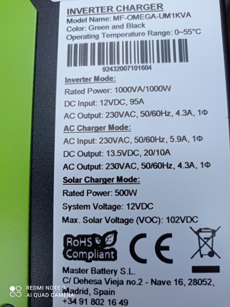

    Para empezar, pon una foto de la pegatina de este inversor hibrido (inversor/regulador/cargador).
    Espero que sea mppt, porque la placa es de 60 celulas.
    No vale para regulador pwm, que sea con bateria de 12v o 24v.

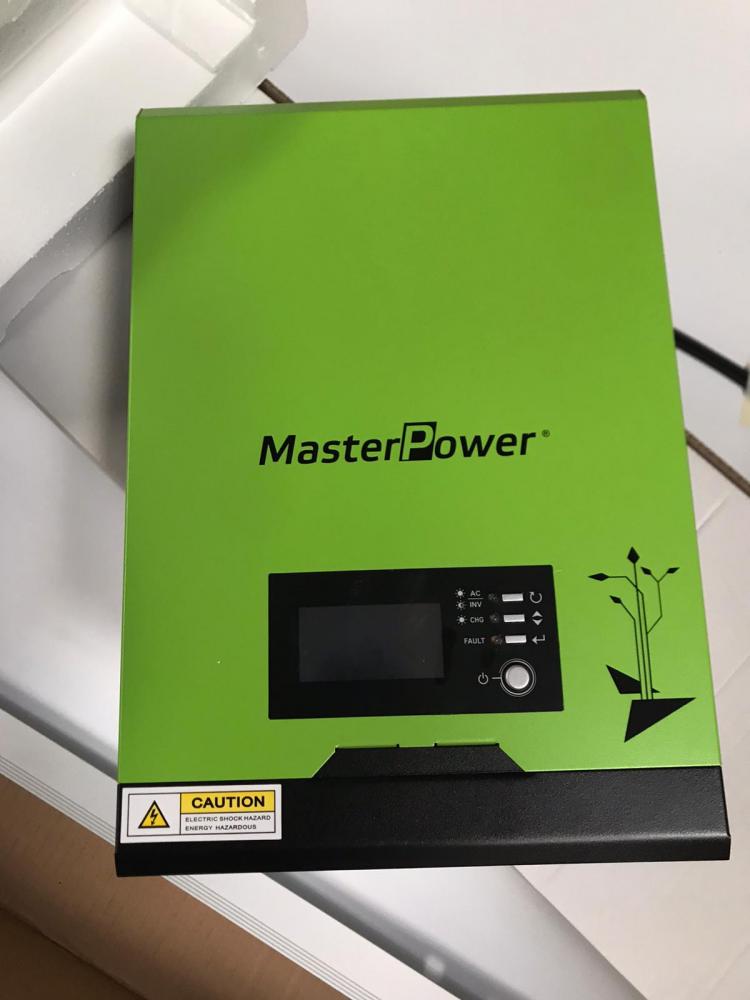

    Estas son las fotosMe vuelvo loco-img-20210317-wa0023.jpgMe vuelvo loco-img-20210317-wa0025.jpg

    No pusiste la foto de la pegatina de las características del inversor, que es lo que te pidieron para ayudarte, sino no pueden...

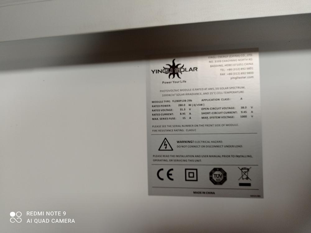

    Predeterminado Re: Me vuelvo loco
    Cita Iniciado por canariov Ver mensaje
    Esta es la foto
    No, eso es la foto del carton.
    La pegatina esta en el aparato, en el lateral derecho (no en el carton) ver la foto de "2j..."
    En la ultima linea de la pegatina ponen: Max solar voltage (Voc) ....v
    Si ...v son 80v====> todas en paralelo.
    Si ...v son 145v ==> 2 placas en serie
    Si ...v son 500v mal asunto
    De todos modos, si son solo 6 vasos de bateria (sistema a 12v), solo puedes poner las placas en paralelo.
    El modelo UM 1KVA es mppt . (Pone Voc 102v) Para bateria 12v, yo pondria las placas en paralelo.
    El modelo UP 1KVA es pwm. (Voc 55v) Solo admite placas en paralelo.
    Las placas son 280w, y de 31,3v.
    Ya puedes instalar.
    Las placas en paralelo.
    No puedes ampliar placas despues, (el regulador del hibrido, esta a tope).
    Bueno, si, podias ampliar pero poniendo otro regulador externo, con sus placas.

    El vendedor te aconseja placas en serie. Porque con las placas en serie, te ahorras de no poner un cable de bajada mas grueso (si hay mucho recorrido).
    Para un mppt, el mejor rendimiento se situa con Vplaca entre 1,5 y 2 Vbat (Nota *)
    En tu caso:
    Vbat (nominal) = 12v y VBulk= 14,5/14,8v(segun bateria)
    Vplaca (Vmp) = 31,3v
    -Nota*: exeptuando los hibridos de alta tension, donde el mejor rendimiento se situa en Vmp= 325v/350v (pero no es tu caso)

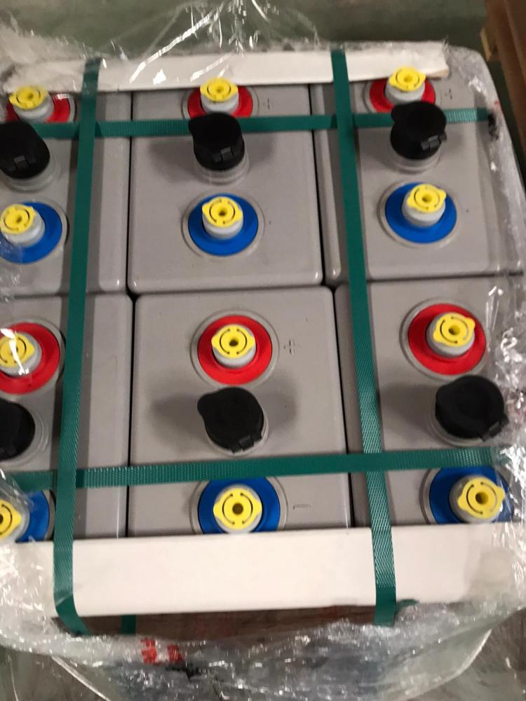

    Vamos a ver... Tienes que instalar unas placas. Cuántas? dos? siete? cuatro? No da lo mismo el número, hay que saber cuántas placas son.
    Te han pedido la foto de la pegatina del híbrido. No la has puesto. El voltaje que admite en el campo solar el híbrido es necesario saberlo SI o SI.
    El vendedor te dice "las placas en serie", pero te ha dicho que tipo de serie? Series de 2? de 3? siete placas en serie?
    Sinceramente canariov, y no te lo tomes a mal. Mi consejo es que le digas a tu familiar que no tienes ni idea y que busquéis a alguien que sí. Te evitarás muchos dolores de cabeza cuando empiece a fallarle la instalación y no sepas porqué. Ya te volviste loco con tu instalación y era más simple.
    Si aún así sigues empeñado en hacer esa instalación y quieres que se te ayude en el foro tienes que dar los datos que se te piden.
    Es imprescindible saber las características del híbrido. Hace falta la foto de la pegatina que viene en el lateral del híbrido, no la de la caja.
    Es imprescindible saber el número de placas que vas a instalar.
    Y es imprescindible saber las características de la batería. Veo una batería muy grande para un híbrido tan pequeño. Con pocas placas esa batería es carne de sulfatación.
    Ayúdanos a ayudarte

    De todos modos, no puede poner mas que 2 placas en serie (total 2 placas) el mppt es de 40A.
    (2 placas de 280w en sistema a 12v).

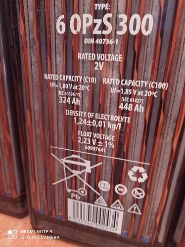

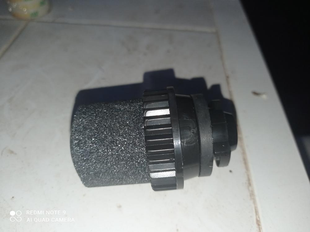

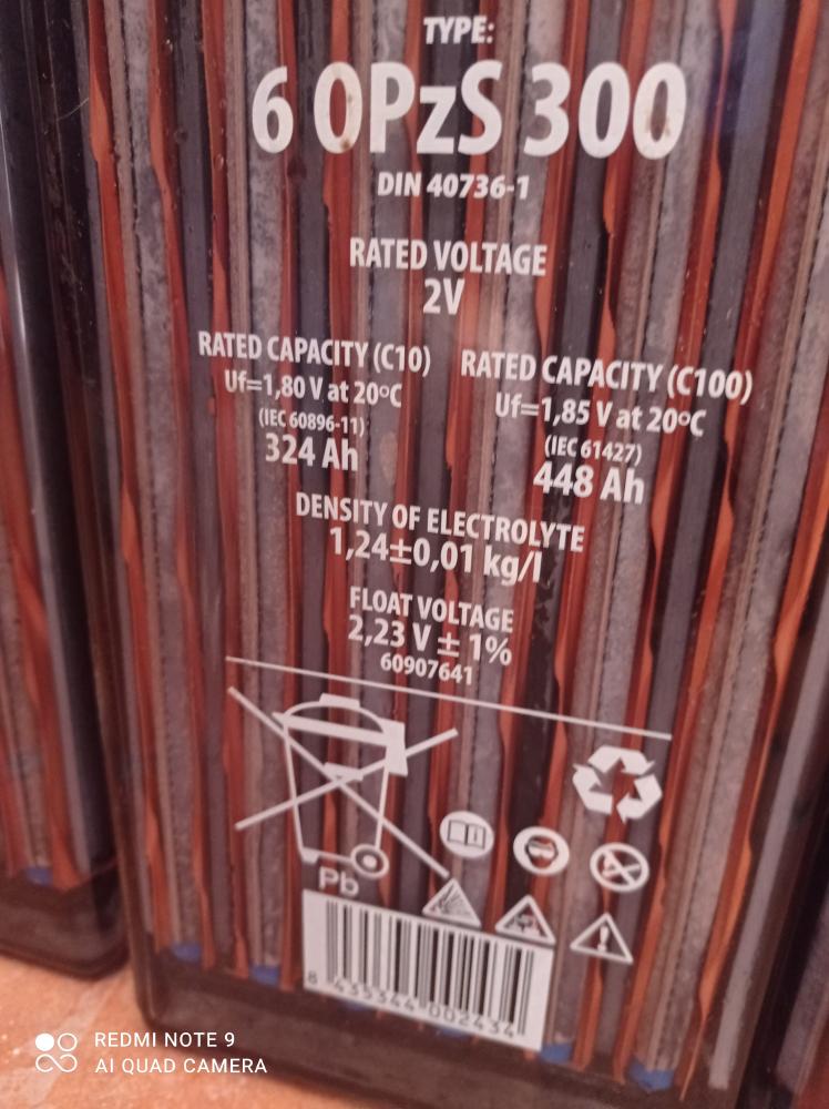

    Gracias amigo por responder de todas maneras solo es para los fin de semana cinco o seis puntos de luz y un televisor peMe vuelvo loco-img_20210323_195254.jpgqueño me imagino que después si me quedo corto podré añadir alguna placa más en paralelo ahora tengo otra duda esto qué pongo en la foto viene en la batería pero no sé qué es gracias por responder no sé qué haría sin ustedes
    Avatar de gaulix
    mar 2010
    Ibiza
    462
    Con las dos placas ya tienes los 500W. que puede llevar ese inversor, si quieres poner mas necesitaras un regulador extra.
    Eso es un tapon para que puedan salir los gases de la bateria, tienes que quitar el que lleva, que es para transporte, y poner estos, se quitan con un cuato de vuelta.
