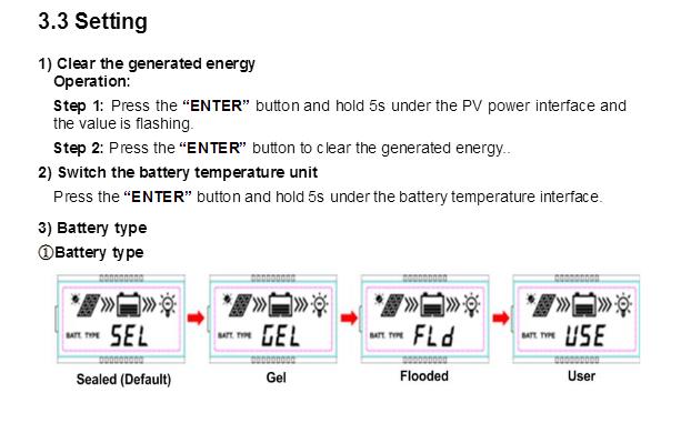

mirando un poco,el software q busco para el pc,solo veo q es para bat selladas o de litio,y la app para el movil tb,entonces voy un poco perdido
yo la configuracion de la bateria las he puesto en user

Tienes que poner, efectivamente, el tipo de batería en user para poner los voltajes que tú quieras.
Y el modulo WiFi sólo sirve para acceder con el móvil a ver y configurar los parámetros.
Es una aplicación bastante limitada pero es lo que hay.

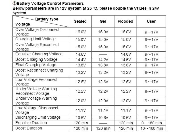

la programacion del tracer tiene configuracion fija para varios tipos de bateria y por defecto viene en 'SEL' Sealed (sellada, hermetica sin tapones) pero se puede configurar como 'GEL', 'Flooded' acido liquiquido con tapones y 'USER' valores a definir por el usuario, tienes esta opcion USER para introducir valores de tension de manera que sean unas decimas mas bajas que las que tengas en el Easun, te dejo un par de capturas del manua.
tendrias que programar el Easun como principal (master) con las tensones que el fabricante recomienda para esa bateria OPZS y los otros reguladores con tensiones unas decimas inferiores a las del master en cada una de las etapas, consulta el manual del PWM para ver si solo tiene configuracion fija o tiene tambien modo 'USER' con lo que podrias variarlas un poco para dejarlas esas decimas por debajo como antes te comenté
