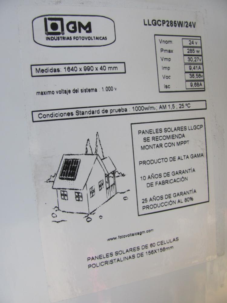

    Hola de nuevo, se trata de estas placas:
    ¿He de entender que la garantía que indican puede ser falsa?
    en ningún lado figura que las placas sean de importación.
    Gracias por vuestra atención.

    Predeterminado Re: Novato en este foro y duda
    Lo cierto es que no hace falta ni ponerle pegatinas, si le compras muchas a los Chinos te las mandan ya con la pegatina que tu les digas.
    No te comas la cabeza, instálalas y disfrútalas que seguro que te van a durar un mogollón y si dentro de 15 años no dan lo que deben tendremos placas de 1000w del tamaño de un folio (Es una exageración... o no, quien sabe)
    14.170
    Ahí lo que mas que mosquea es que pongan que son de 24v nominales.
    Sea quien sea el fabricante la garantía seguro que tiene la cobertura usual, que eso es otro tema, en esos 25 años no entra todo lo que se puede suponer.
    Muchas gracias a todos.
    Creo que como novato he pagado la novatada (al comprar estas placas), para ampliación o renovación tendré que mirar mejor lo que "se vende".
    Gracias Lanza1, si son jinko son chinas, he visto en su página que por la potencia deben ser las Eagle 60. No he visto marca alguna en los cables, pero los miraré con lupa.
    Si es así Industrias GM está vendiendo gato por liebre, pues se anuncia como fabricante.
