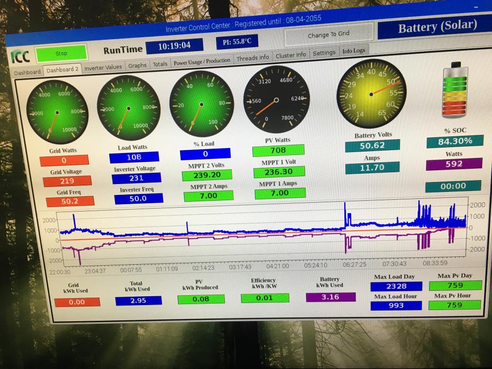

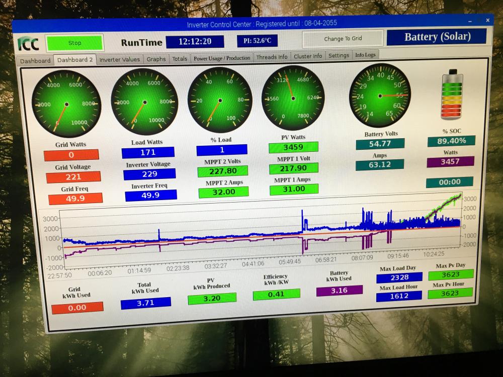

Bueno pongo dos fotos de las 9 de la mañana y la segunda ahora a las 11, creo que vamos bien.
Archivo adjunto 20190
Archivo adjunto 20191
Ha salido el sol y se nota.
