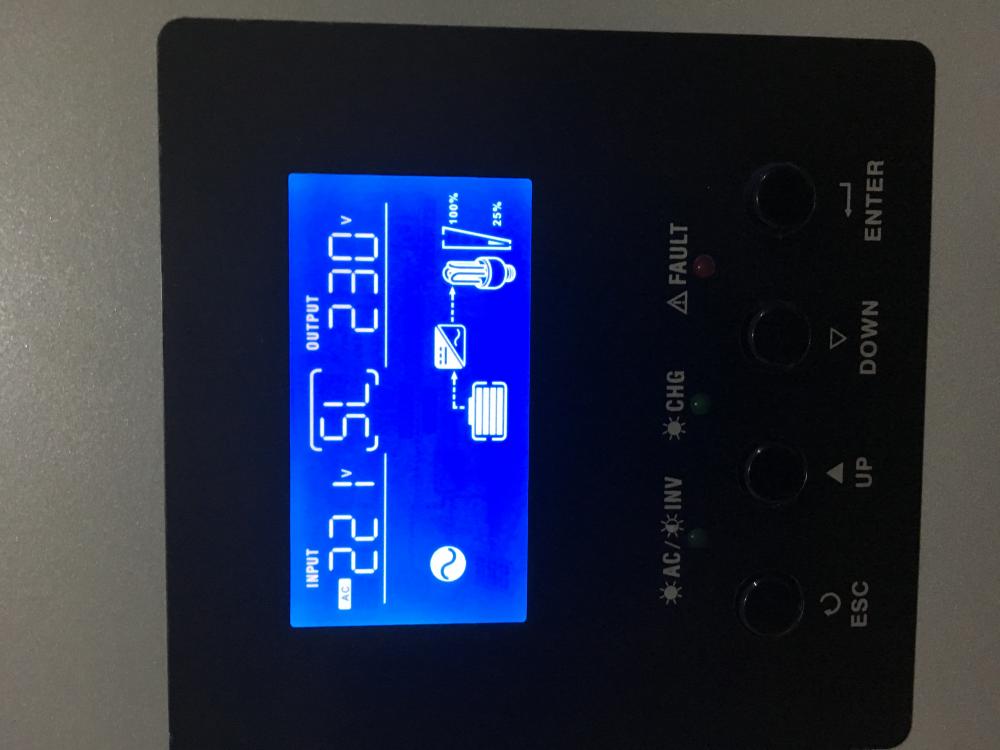

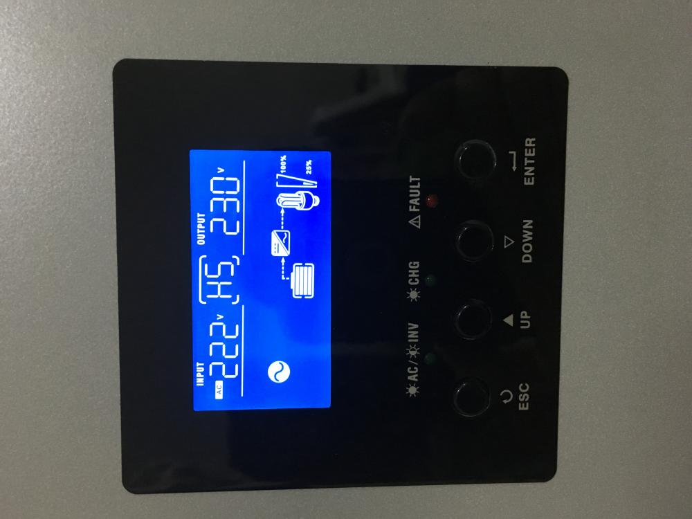

Estas seguro que estan paralelizados ?? Cables puestos y HS y SL en display respectivamente ??
esto puede estar pasando si los dos inversores estan funcionando y sus salidas estan conectadas al consumo, si esto sucede sin estar correctamente paraleliaados la onda de salida, al no estar sincronizada, la suma de ambas es una onda con pequeños altibajos de tension que se manifiestan en subidas y bajadas de la luminosidad de las luces que es la fluctuacion que tu indicas.
Si Tejota están paralelizados, pongo fotos.

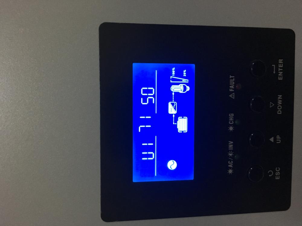

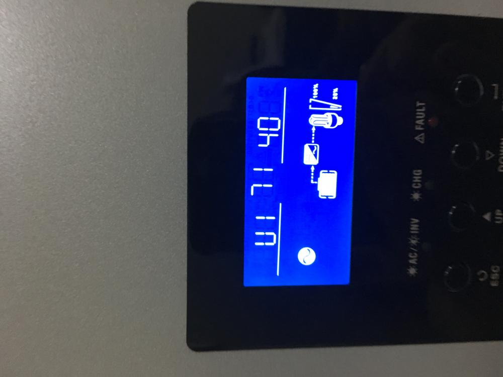

Que firmware llevan en U1 y U2 ?? O solo llevan U1?? El U2 igual solo lo ves si funciona el regulador solar.
Sera unos numeros del tipo 7x.xx y 4.xx o parecidos.
Con las teclas arriba y abajo te tienen que salir.
Son los números que salen en la primera pantalla dándole a la flecha una vez hacia arriba??

Pues son diferentes. Y eso puede ser un problema.... Lo del error 72 y ese parpadeo esperemos que no tenga nada q ver con los firmwares diferentes en cada hibrido.
Yo se lo comentaria al de la tienda. Para un paralelo correcto ambos hibridos tienen que llevar el mismo firmware.
Con Sol te apareceran otros numeros del tipo 4.xx en U2.
