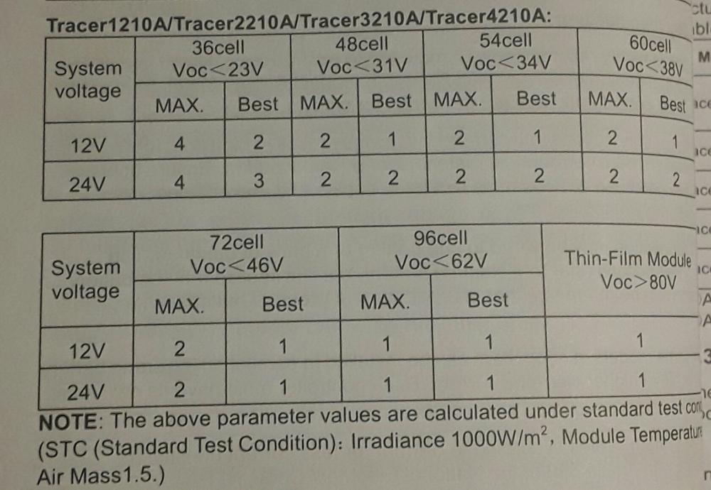

    En alguna ocasion he observado que se aconseja conectar los paneles a este regulador en serie de dos incluso tratándose de paneles de 72 celulas.
    Como tengo actualmente este regulador con dichos paneles , después de realizar unas pruebas he observado que, aunque con poca diferencia , es mejor conectarlos en paralelo.
    Con los mismos paneles, la misma distancia, la misma orientación, la misma hora , se obtenian los siguientes resultados :
    Un grupo de dos conectados en serie : 71,4v 2,6A 183w
    Un grupo de dos conectados en paralelo : 35,3v 5,6A 198w
    Por supuesto que si la distancia de los cables es un obstáculo por la caída de tension , es preferible la conexión en serie aún con ese inferior rendimiento ( o eso creo ).
    Dos fotos del manual donde se especifica

    Es que 35.3V para una placa significa, que la placa estaba fría, no más de 30C. Con nuestro clima, los paneles se calientan a 70C u 80C, y entonces la Vmp baja de 36V a 31V - poca tensión para un regulador MPPT a batería de 24V
    Los ejemplos en el manual del Tracer también son en STC, con las placas a 25C - lo pone al pie de la primera foto
    Para estas placas con 72 células y batería de 24V, lo ideal es un buen regulador PWM

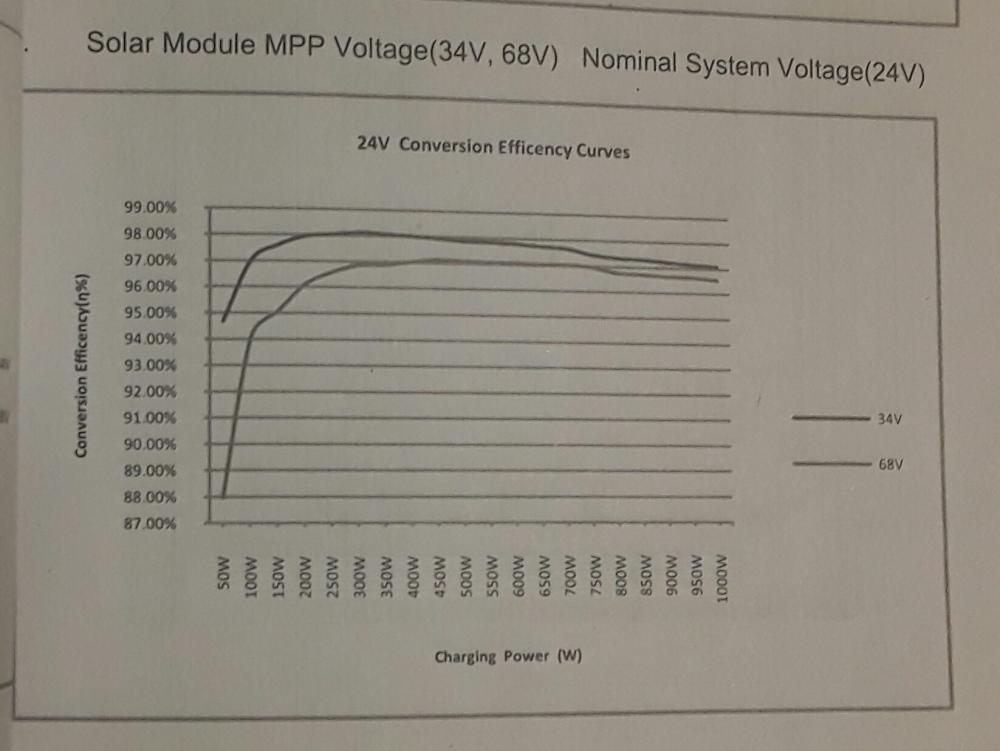

    La gráfica de rendimiento que has puesto no se corresponde con la prueba que has hecho. Si pones dos placas en paralelo, o en serie, la potencia que llega al regulador debería ser la misma. Si no lo es, significa que en algún caso no están las placas en su MPPT. La gráfica que has puesto indica la eficiencia de la transformación. Es decir, lo esperado es que en ambas pruebas es entrase la misma potencia al regulador y que saliese hacia baterías un poco más de potencia en paralelo.

    La primera foto del manual indica que la conexión ideal es de una placa ( de 72 cel), o varias en paralelo, y que admite 2 como maximo en serie.
    La segunda indica como dice Gabriel que el rendimiento es major a la tensión de una placa que a la tensión de dos seriadas.

    Creo que en las instrucciones del tracer que es lo que pone @Guillermito arriba pone que es más eficiente con 1 pero que dos lo acepta o algo así.
    Las mías por ser de 60 células sin embargo pone que mejor series de 2.
