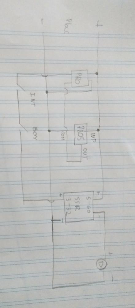

    Hola me llamo Manuel, soy de Sevilla. Ante todo gracias y mis disculpas si no me explico bien, no tengo mucho conocimiento en instalaciones eléctricas.
    Tengo una pequeña instalación de bombeo solar directo. El sistema trabaja a 24v que lo suministra una placa solar. Tengo instalado un programador digital de 24v para que funcione durante un tiempo determinado, y todo funciona bien.el problema ha apatecido al colocar una sonda de esas de bolla flotante para seguridad de la bomba qué no funcione en seco, pero a estar la sonda muy retirada, a cien metros, de la placa y bomba, el sistema pierde potencia y avería el programador. Intuyo que el problema lo origina la distancia de la sonda, pero no es posible traerla más cerca. Agradecería si alguien conoce algún dispositivo o cualquier solución.

    La instalación es muy simple, tengo una placa solar de 24v 270w que alimenta directamente a la bomba de agua,. El pozo de 4 metros de profundidad y un metro de diámetro, está en un terreno por encima de la casa a 100metros de distancia y lleva a esta, el agua por gravedad pero sin presión suficiente. Tampoco tiene mucho caudal, diariamente se Le puede sacar sobre 1500 libros.. Desde la casa mando el agua con la bomba, a un deposito de 10000 litros que tengo a suficiente altura y donde almacéno el agua y tengo presión suficiente.. La sonda esta en el pozo para evitar que se quede sin agua y siga trabajando la bomba
    A ella llega dos cables de 1,5, y 100 metros de longitud. Estos lo tengo conectados a la placa y a la bomba. El resultado es que pierde potencia por los lcables tan largos. Quizás esto lo podría solucionar con algún rele o algo. Espero que se me entienda bien. Gracias de antemano.

    Effectivamente, ahora mismo, con tu instalacion, la coriente de la placa/bomba pasa por los 100m de la "sonda", y vuelve a la casa.
    Para eso necesitarias un cable de 30mm².
    Poniendo un rele 24v 10Amp (min), solucionarias el problema, porque en los 100m de 1,5mm², solo pasaria la coriente que alimenta la bobina del rele (no toda la coriente que consume la bomba).

    Gracias Briko. Entonces puede hacer un arreglo con la boya y el programador junto con un SSR.

    Si, mejor un SSR que un rele ordinario.
    Yo tambien he tenido que leer varias veces y supongo que ha puesto todo en serie (con los 100m de cable de 1,5mm²), y por eso no tiene nada en salida.

    Es tal como decía Briko. Te hace falta algo así, para que por la línea de 100 m vaya señal de control, en lugar de potencia. Tienes algún enchufe cerca del cuadro para utilizar un cargador de móvil que no te valga?

    Ok, si no hay luz hace falta algo así para tener 5 V desde la placa para el circuito de control.
    Ahí está.

    Muchísimas gracias por la rapidez y el esfuerzo. En el esquema que me has mandao parece que Le entran dos negativos.
    Enviado desde mi LG-H815 mediante Tapatalk
    pelicanovaca está desconectado Forero
    jun 2018
    Sevilla
    25
    Predeterminado Re: Problema con sonda
    A la bomba
    murcia
    4.413
    No, es el (-) o borne 1 del SSR (es la salida del "rele"). Entra el + placa y sale el +placa (controlado por el SSR).
    Considera los 2 contactos de la derecha (en el esquema) como si seria el contacto "ON" de un rele.

    Si has eligido el modelo a 24v, no cambia nada.
    En el 3 del pro, pones el 5v sacado del 7805, y en el 5 a tu interuptor para llegar al "mando" del SSR.
