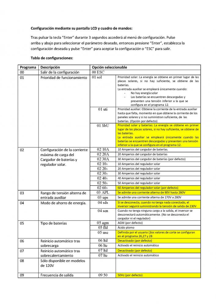

Archivo adjunto 18199Archivo adjunto 18200Archivo adjunto 18201Archivo adjunto 18202Archivo adjunto 18203

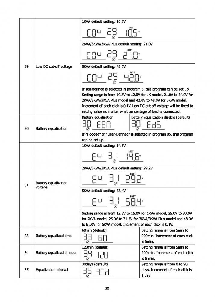

Son las marcadas en amarillo en las 29 primeras. Me preocupan especialmemte las relacionadoas con el A de carga de los paneles. Los paneles son 4x255w sonali de 60 celdas 20v. Creo que están en paralelo, porque midiendo en la entrada de los cables de los paneles al híbrido con sol, me da aproximadamente esos 20v. Además ecualizando, veo en el híbrido entrar a veces hasta 800w (tengo 1020w de panel se supone, pero vamos que estamos en marzo y esos 1020w no se ven nunca)
Me he dado cuenta que la opción 4 tendría que configurarla como SCN para el inversor se apague si no hay consumo.
Las opciones de ecualización, de la 30 en adelante, de momento las tengo apagadas, porque hasta que me llegue la bateria nueva (por cierto, al final una trojan t105, ya que la cynetic estaba temporalmente sin stock), estoy con 2 opzs de 6v 240ah y una bateria de coche de 12v 95ah, y si ecualizo mucho esa me la cargo. De todas formas, es solo hasta este viernes o lunes, luego la de coche va fuera y ademas no hay nada consumiendo, solo el hibrido.
Esas opciones normalmente estarían asi:
30 ecualización de bateria--> Een
31 voltaje de ecualización --> 31,4v
33 tiempo de ecualización --> 60 min
34 Tiempo de finalización de ecualización -->240 min
35 intervalo de ecualización --> 30 dias
36 activación inmediata de la ecualización -->Ads

Vale. Te diré como las pondría yo (más adelante en este post)
aerax
Los paneles son 4x255w sonali de 60 celdas 20v. Creo que están en paralelo ...
Pues muy mal! No deben estar en paralelo! Un regulador MPPT no puede aumentar la tensión de entrada, solo reducir! Si le entran 20V, en salida no puede haber más de 20V, que no sirven para cargar una batería de 24V
Tienes que conectar las placas en dos strings de 2 placas seriadas, los strings en paralelo al híbrido !
Una placa de 60 células tiene Vmp=30V, aproximadamente, no 20V como dices. Dos placas en serie tendrían Vmp=60V; si las placas se calientan (lo hacen!) será menos, quizá 54V. El regulador MPPT del híbrdo convierte estos 54V en entrada FV en la tensión necesaria para cargar la batería: Entre 25V y 32V, según la fase de carga
Ahora vienen los parámetros que te recomiendo modificar (los importantes en negrilla):
#01: uti ... en aislada, para que automáticamente conmute a generador, cuando arranques a éste
#02: 60A (está bien) ... la intensidad será la que pueden dar las placas, que no llegará a 40A (a 24V)
#04: sen
#06: lte
#07: lte

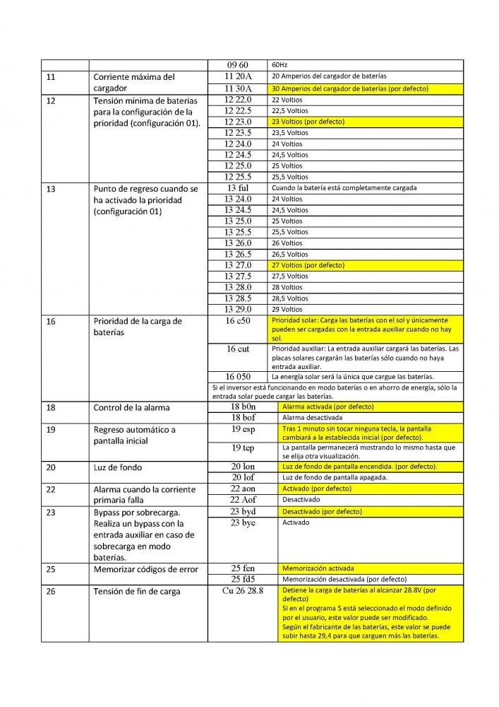

#11: 20A ... es suficiente para tu batería de ~200Ah C10
#12: desactivado, cuando #01 está en "uti"
#13: desactivado, cuando #01 está en "uti"
#19: tep ... lo prefiero así

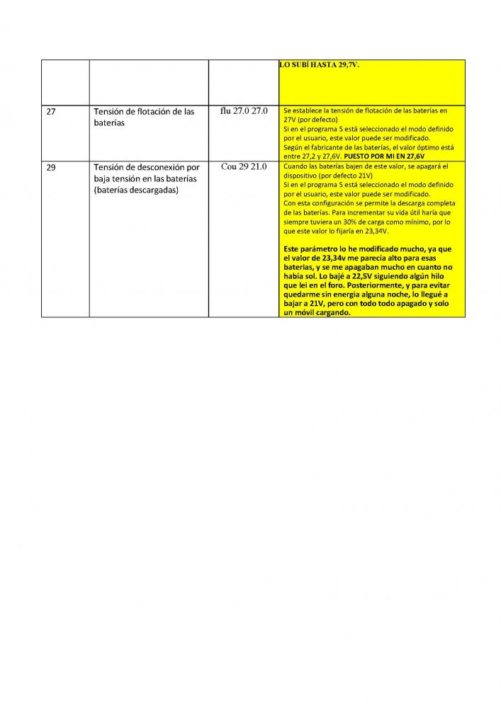

#26: 29.7 ... tensión de absorción (según fabricante; 29.7V para Trojan T-105)
#27: 27.6 ... tensión de flotación
#29: 22.0 ... para que no se descargue demasiado la batería
#30: EdS ... ecualización activada segun configuración en #31 a #35
#31: 31.5 ... tensión de ecualización
#33: 60 ... tiempo de ecualización (en minutos)
#34: 180 ... tiempo de intentar ecualizar (en minutos)
#35: 30 ... intervalo entre ecualizaciones (en días)

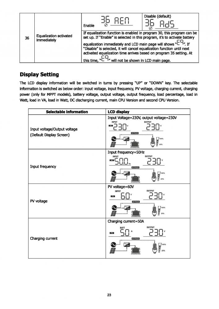

Deberías tener un parámetro #36 con el que puedes cambiar entre ecualización automática y manual
Nota importante:
Si realmente tenías las placas en paralelo, tu batería nunca se ha cargado bien. Estará sulfatada y necesita ecualizar
Si es así, configuras el híbrido para ecualización forzada, hasta que se haya recuperado la batería:
#33: 120 ... tiempo de ecualización (en minutos)
#34: 240 ... tiempo de intentar ecualizar (en minutos)
#35: 1 ... intervalo entre ecualizaciones (en días)

Pues sí, parece que los de Voltronic han metido la pata, respecto al corte por tensión alta
En los Axpert "antiguos", con PF=0.8 y sin opción de ecualizar, salía el error #03 al sobrepasar los 30V que admiten (battery voltage is to high), que es justificable y fácil de resetear
En los Axpert PF1, con opción de ecualizar y límite en 32V (o 33V?), sale el error #08, cuando se sobrepasa esta tensión. El error #08 asusta mucho y es malo de resetear, es decir, la "mejora" lo ha empeorado, en cierta forma
Una solución fácil es apagar el inversor del híbrido, mientras ecualizas
Habrá sido el "efecto nube", que ha hecho subir la tensión para un momento y el Axpert ha protestado ...
El tema es que en mi modelo de híbrido no existe la opción 4, que apaga el inversor. Me di cuenta configurándolo y revisé el manual, y efectivamente la han quitado y no veo opción de apagar el inversor si no hay carga.
en fin, bajaré la tensión de efualizacion un poco, a 31,1v o así, y a ver si no salta así.
