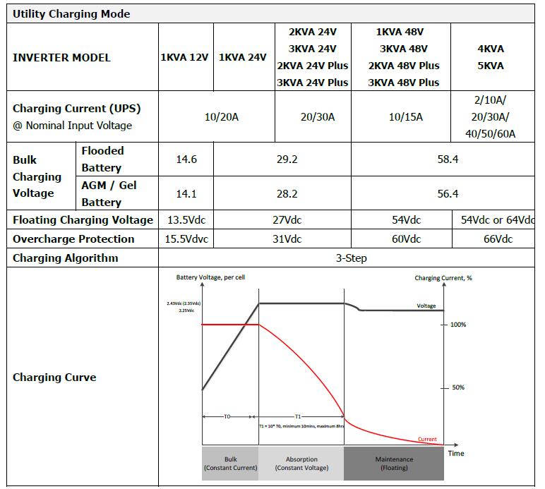

perdonen que pregunte aquí 5000W PF1.0 MPPT 80A 48V es el mismo modelo que este 5000VA PF1 MPPT 80A 48V Archivo adjunto 18067 gracias y perdonen
