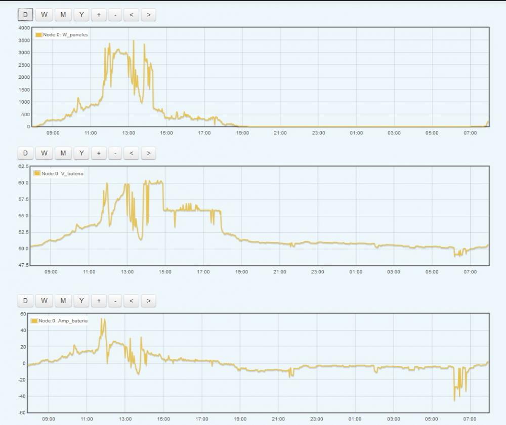

Creo recordar que las tengo con estos valores:
absorción: 59V
flotación: 54,9V
ecualización: 61V
De 12 a 14 había una buena carga,no?
Si, de 12 a 14 horas se conecta el calentador eléctrico de 1.500W, por eso la subida de voltaje es tan repentina cuando se desconecta.
Me parece más o menos bien, lo que hace el regulador del híbrido. Con el consumo de 1500W entre 12:00h y 14:00h (radiador eléctrico) se entiende la curva
Lo que me extraña, es que tanto flotación (~56V en vez de 54.9V) como absorción (60V en vez de 59V) estén ~1V por encima de los valores que crees haber programado. O te has equivocado o este híbrido nuevo tiene compensación de temperatura ... :confused:
La diferencia de voltaje creo que es debida al BMV de Fangpusun, ya que mide casi un voltio de mas que el Hibrido
Y qué tensión es la buena? 1 voltio es mucho, quizás deberías ajustarlo.
Las tensiones buenas son las del híbrido. Cambiaré la configuración de la gráfica para que muestre los valores del híbrido y no del BMV
Enviado desde mi MI 2SC mediante Tapatalk
Entonces, bien.

Estas son las gráficas de ayer, que estuvo un poco nublado.
Archivo adjunto 18008
Nota: A la gráfica del voltaje de baterias hay que quitarle 1 voltio
De 12 a 14 horas también estuvo encendido el calentador de 1.500W
