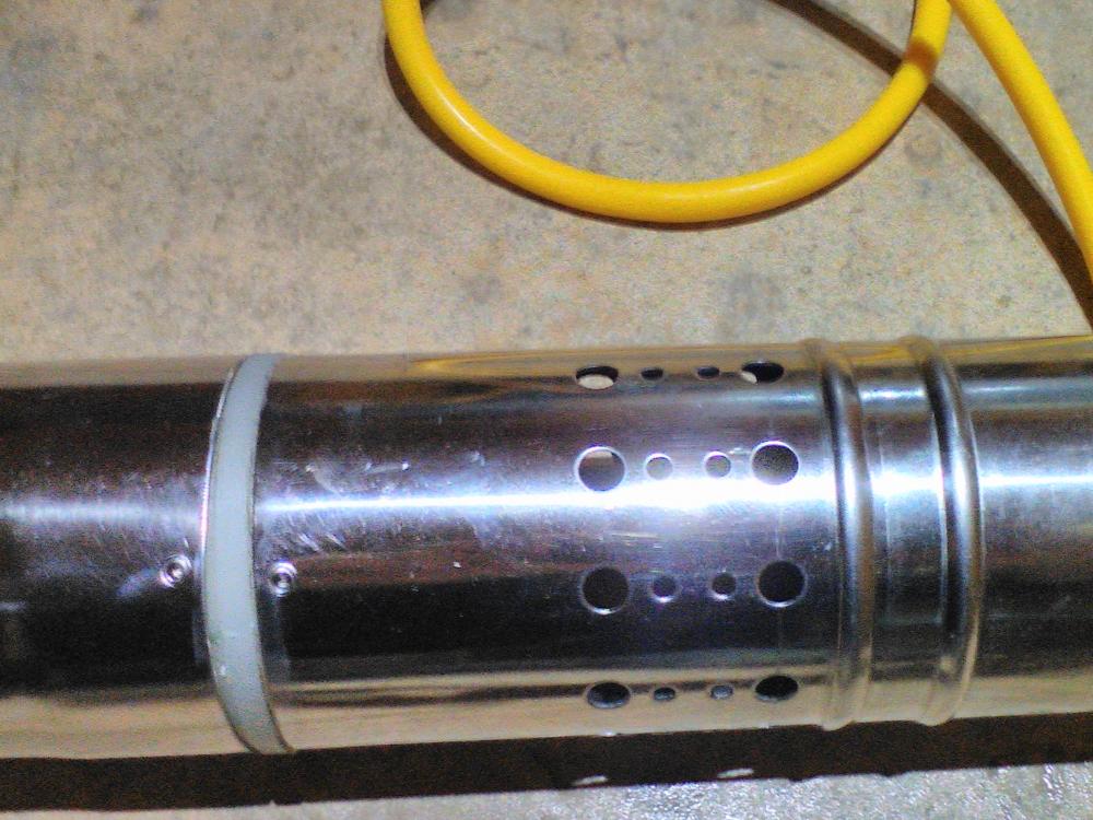

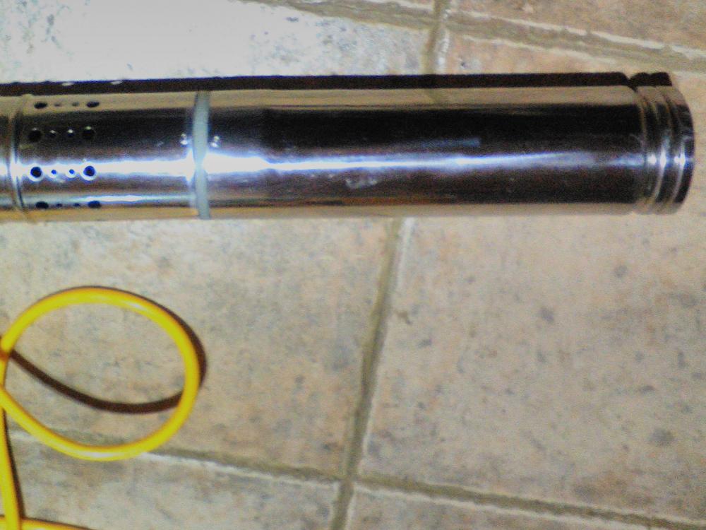

Ya me ha llegado la bomba, la S242T-40. De aduana 34€.
Mi sorpresa es que viene "cortada" a la mitad y unidas las 2 partes con trornillos y un cilindro plastico duro...y en las fotos de todas las paginas se ven completas de una pieza. Tan solo vi una asi cortada, pero todas las demas que vi eran de una pieza.
Ademas esta algo torcida a cuenta de la union.
Zmanchego y gotacity, como llegó la vuestra?
Adjunto fotos

Buenas noches Orion5055.
Yo creo que la mía no viene partida, pero no te lo puedo confirmar porque como lleva el cable enrollado no lo he sacado.Yo que tu preguntaría al vendedor, porque en las fotos no vienen así, y sino que te envíen otra
Oh, vaya...a ver si Zmanchego nos dice algo
Buenas Orión, la mía venía de una pieza. Es el modelo que los agujeros no son círculos sino líneas.
Pregunta a los chinos y que te digan cuál es el motivo. Quizás sea una mejora para poder desmontar mejor en caso de avería. Además puedes colgar fotos y hacer comentarios en la web. Suelen contestar.
Sea una mejora o no, la verdad es que tiene pinta de ñapa mal hecha.
Gracias zmanchego.
Si que tiene pinta chapucera,ademas esta algo torcida...no mucho pero un poco si.
Contestar contestaran, pero soluciones dan pocas, y si las dan siempre sale perjudicado el comprador...coste de envio de vuelta como minimo, y si toca pagar otra vez aduanas..
Tiene pinta de que en el modelo nuevo han dividido en dos piezas, motor por un sitio y tornillo helicoidal por otro. Imagino que en caso de querer desmontar sera más sencillo así.
https://es.aliexpress.com/store/prod...300c89fb2pmSMP
El chino dice que se le olvidó cambiar las fotos. No se yo si será modelo nuevo porque tan solo vi una foto de una bomba asi en uno de sus anuncios pero no en las fotos "principales", sino para el final del anuncio. Para desmontarla sin duda será mejor, pero los tornillos que tiene en la union no llevan cabeza...unos estaban mas apretados que otros y flojos todos, y al no llevar cabeza, si los atornillas todo lo que dejan, se meten demasiado para dentro y no sujetarian nada la carcasa.

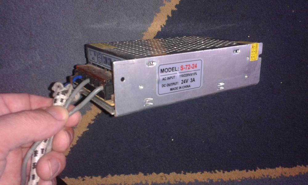

A ver si me podéis decir si puedo probar la bomba de alguna de estas 2 formas:
-Con este adaptador supongo que me quedo corto en amperaje pero me podría valer para probarla un segundo y ver que gire el tornillo?

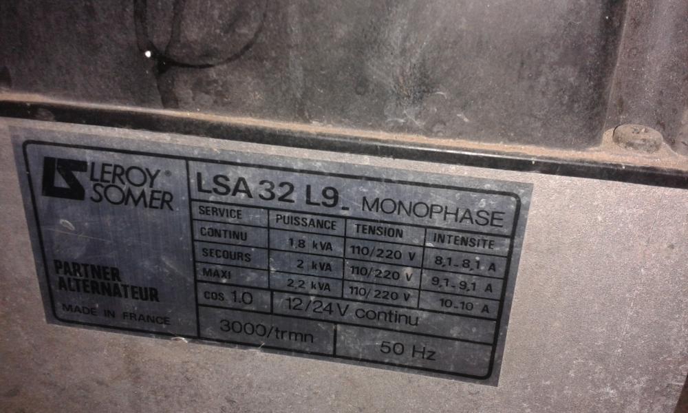

- Con este generador podría sin problema?
http://www.leroy-somer.com/documenta...f/1326a_es.pdf

Con dos bateria en serie puedes probarla.

Si a la salida del altenador tienes 24V y entre 6-7 amperios imagino que podrás.
