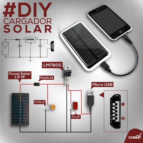

    hola
    amigos del Foro
    bueno navegando en la red encontre este circuito, que es un cargador para celular pero utilizan un panel de 1.6W, voy cambiar el panel de 1.6W por uno de 20W, eso si colocando el regulador 7805 en disipador de Calor con su Ventilador de 5 Vdc Directamente a la salida de los 5vdc.
    amigos me gustaria saber sus opiniones de la modificacion del circuito, asi tener un Panel solar casero

    Siempre y cuando la tension del panel en abierto no sea superior a la tension maxima de entrada del 7805 para no quemarlo no deberia haber ningun problema

    Buen apunte........el 7805 aguanta unos 25V en la entrada (hay otros que aguntan bastante más). Ojito con lo que de ese panel ;-p

    si amigo se que el 7805 recibe en su entrada 25vdc, voy a colocar 2 en paralelo, con su comparador de Voltaje Lm358 para volverlo automatico con un relay de estado solido aun estoy en prueba con un panel de 150w

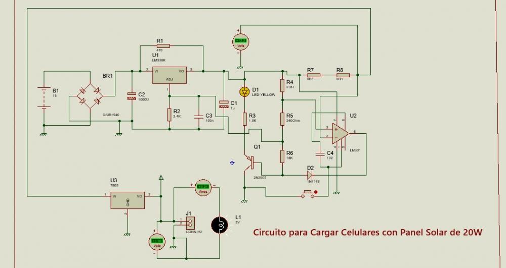

    he mejorado el circuito en forma automatica con un comparador de voltaje Circuito para Cargar Celulares con Panel de 20w-circuito-cargador-solar-celular.jpg amigo y lo ensaye con un panel de 150w, y sin bateria, y a salida de los 5 vdc , tiene con conector Usb para conectar el celular a cargar amigos

    Cita Iniciado por Avr_solar Ver mensaje
    he mejorado el circuito en forma automatica con un comparador de voltaje Pulsa en la imagen para verla en tamaño completo
Nombre: CIRCUITO PARA CARGADOR SOLAR CELULAR.jpg
Visitas: 14023
Tamaño: 40,9 KB
ID: 16534 amigo y lo ensaye con un panel de 150w, y sin bateria, y a salida de los 5 vdc , tiene con conector Usb para conectar el celular a cargar amigos
    Te recomiendo que todos los C.I., tanto reguladores como operacionales, les pongas el desacoplo ( condensador cerámico 0.1uF ó el que indique el fabricante) en alimentación del operacional y en la entrada y salida en el caso del regulador.
    Sin entrar a analizar el circuito ni su funcionamiento, ¿ Utilizas el LM301 por alguna razón especial ? actualmente existen unos C.I. comparadores baratísimos algo más modernos...
    Claro que si hablamos de precio, ¿ Por qué no utilizar unos modulos reguladores ya montados que venden a precio de saldo ?

    Predeterminado Re: Circuito para Cargar Celulares con Panel de 20w
    Me parece un circuito extremamente complicado para lo que buscas. El puente rectificador de la entrada no lo entiendo, que yo sepa no existen paneles ac. Lo del comparador segun entendi es proteccion contra sobrevoltage. Eso lo haces con un zener una resistencia i un transistor. Con menos de lo que pones ahi te haces un conversor pwm o incluso mppt
    No me habia fijado que tienes 2 reguladores, pudiendo configurar el primero a 5v para que quieres el segundo.
    Si el primero te da una salida fija de tension nunca va a actuar el comarador para proteger al segundo de sobretension. Por loq ue veo solo has cogido el ejemplo del datasheet sin entenderlo mucho i le has puesto el 7805 en la salida. Ese comparador es para detectar cuando una bateria fisica esta totalmente cargada comparando su tension, corta la corriente i enciende el led.
    Incluso que con el primer circuito del primer post cambiando el 7805 por un 335 creo que obtendrias bastantes mejores resultados mas que nada por las pedidas
    Última edición por Pidjey; 14/05/2017 a las 19:16
    amigo mi circuito es una mejora del circuito original, fijate que solo tiene 2 condensadores poliester y el 7805, salida concetor usb hembra y el panel 1.6w.
    lo que hice fue modificar con el regulador lm350k, los 14Vdc, y le coloque un Led Indicador que se activa por la base del Transistor 2n2905 por un puslo bajo de voltaje el comparador de Voltaje por su pin 6, y en en la entrada pin 2 Inversora mantendrá y monitoriar los 14vdc, que recibirá el 7805 para entregar los 5vdc y cargar el celular, cuando la bateria del celular este cargada al 100% el Comparador Corta la corriente Necesaria de carga y avisara mediante un led que el celular este cargado, el led lo puede cambiar por una Bocina.
    y gracias por las recomendaciones, el circuito se encuentra en las respectiva pruebas, luego subire un video a youtube.

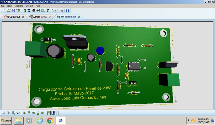

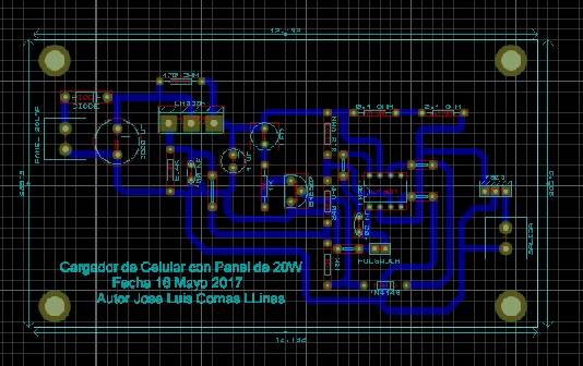

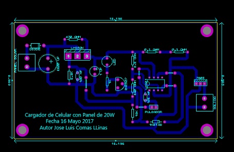

    amigos les comparto las imágenes el diseño de las pistas del circuito en mención, cuando lo ensamble lo subiré a youtube para que vean su funcionamiento amigos, jose
    Miniaturas adjuntadas Miniaturas adjuntadas Circuito para Cargar Celulares con Panel de 20w-circuito-pistas-panel-solar-2-.jpg   Circuito para Cargar Celulares con Panel de 20w-cargador-circuito-panel-solar-1.jpg
    Cita Iniciado por Sulfato Ver mensaje
    Yo creía que era el móvil ( o "celular") el que decide cuando la batería esta cargada y cuando no. A no ser, claro está, que quieras cargar una batería que no esté colocada en el mismo móvil.
    Claro porque lo que ha hecho es coger es coger el primer circuito de la pagina 20 del datasheet del lm338:
    http://www.ti.com/lit/ds/symlink/lm138.pdf
    Que es para cargar celulas de baterias de 12v, ya que el comparador hace de controlador de carga. Le ha acoplado un 7805 para pasar de 12 a 5 haciendo inutil toda la circuiteria anterior i un puente rectificador en la entrada que no sirve para nada porque los paneles generan DC, no AC segun ese esquematico. Claro que el control de carga lo hace el controlador de carga del propio movil.
    El resultado que te va a dar esa placa va a ser peor que con 4 componentes, el lm338 con 2 condensadores i un diodo como en la primera foto. Un solo regulador es suficiente i ese comparador usado como controlador de carga es inutil ya que eso lo hace el propio terminal movil.
    Por si te interesa en la pagina 12 del datasheet tienes explicado como usar el lm338 con entrada panel solar i salida 5v
    Si de cualquier manera quieres seguir con tu placa al 7805 le falta un condensador en la entrada i otro en la salida igual que el otro regulador. Son obligatorios como en cualquier regulador o tendras una salida inestable i una entrada muy sensible a transcientes que haran que el comparador (aunque siga pensando que no sirve para nada) salte como una escopeta de feria. Electrolitico normalmente es mas barato que poliester i para fuentes de alimentacion da el mismo resultado.

    el circuito lo he probado en una protoboard y me funciono con un panel de 150w , y por esa razon lo he diseñado, cuando lo ensamble en fibra de vidrio hare un video y lo subire a youtube
    Que funcione no quiere decir que sea eficiente o mejor. Como si le metes 8 reguladores cada uno reduciendo 2 voltios que va a funcionar. Coge el circuito de la primera foto i ponle un lm338 o cualquier regulador que aguante el panel i veras como tambien funciona.
    Echale un ojo a estos videos para ver lo que le pasa a cualquier regulador que no le pones condensadores:
    https://www.youtube.com/watch?v=r6m8LdhNox0
    https://www.youtube.com/watch?v=GSzVs7_aW-Y
