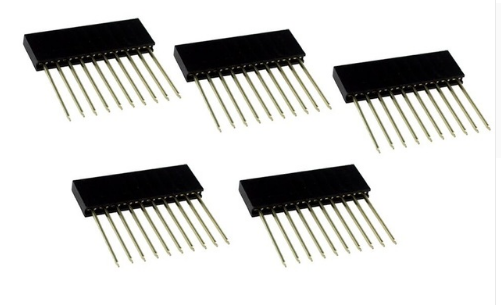

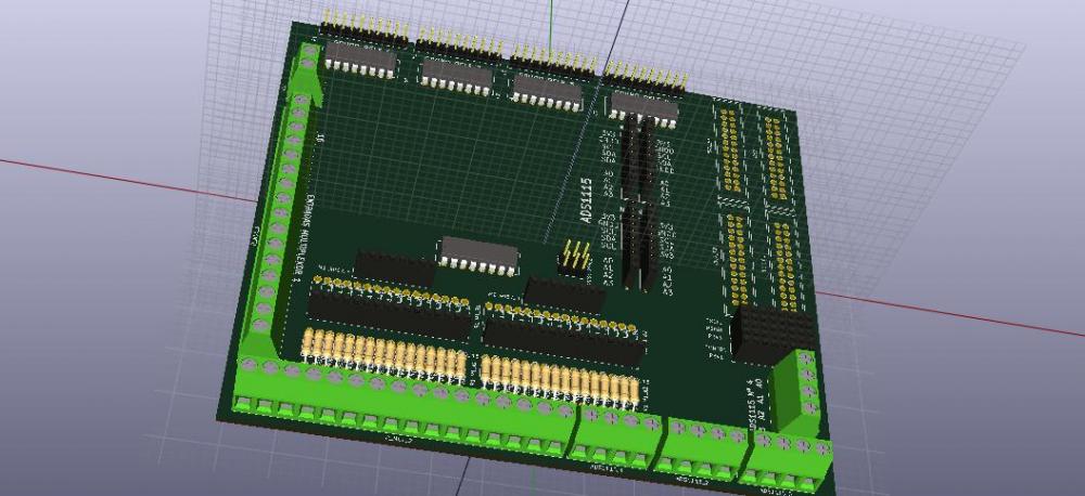

Para poner hasta 4 ADS1115 y no ocupar mucho sitio he pensado juntar los conectores bastante pero "apilarlos" usando pines normales o largos de este tipo
Archivo adjunto 14919
Asi podemos "enchufar" en dos capas de altura superpuestas una parte

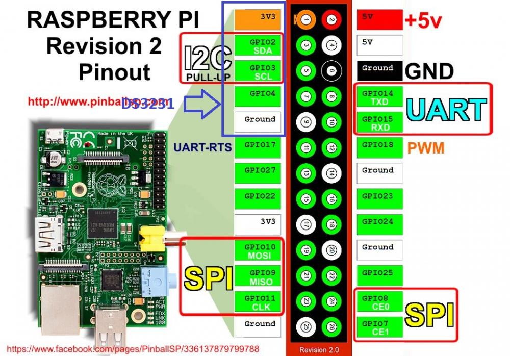

Con respecto al RPi, no he cableado la PCB en esa parte, pero en principio se usa solo 5v,3v3,GND, SDA,SCL
No obstante dare salida/entrada tambien a algunos puertos GPIO
Se conecta aquí (en azul):
Archivo adjunto 14920
Para la placa es irrelevante si es mejor o peor, lo unico que importa es el pinout , ya por SW se tendra que programar para utilizar uno u otro
Por lo que veo el DS3231 es I2C y el DS1307 no ¿ok?
Para que se utiliza el GPIO4 en el esquema?
Gran idea lo de los pines altos/bajos.
Tampoco me complicaría la vida con los GPIO, si te equivocas, puedes decirle adios a la RPi. Con el bus I2C se pueden hacer muchas cosas. Y con los integrados de entrada/salida ya da para tropecientas I/O.
¿No se si has pensado en colocar algunas salidas para conectar 2 o más SSR?
Yo creo que no lo usa para nada, lo que pasa es que está el pin en medio. Pero no creo que est conectado a nada en la plaquita del DS3231.
Para usar los SSR se puede hacer utilizando cualquiera de las 32 salidas, por lo que, por ejm se puede dedicar un grupo de 8 reles a que sean SSR
Normalmente estos integrados tienen una salida de interrupcion o de reloj (a una frecuencia), ....pero vamos no pensaba usarlos salvo que vea necesidad
Creo que lo normal es alimentar las placas de reloj a 5V en lugar de a 3v3....lo chequeo
Ok...gracias por la comprobacion...
El DS1307 y DS3231 tienen el mismo orden de pines (GND,VCC,SDA,SCL ) si leo que se alimentan a 5V
OK, pero si quiero dejar un conector tengo que elegir si pongo 5V o 3V3......puedo poner que sea configurable por HW mediante un puente pero no se si merece la pena
Con poner 4 ADS1115, me estoy quedando sin sitio para conectores (quiero mantener una dimension de 150mmx150mm)
Archivo adjunto 14921

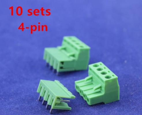

En mi caso los terminales que pienso usar son estos (en formato de 2, 3, 4 pines,etc segun interese)
Archivo adjunto 14922
La razon es multiple:
A) Me salen gratis
B) Permiten desenchufar.....conectar los cables de baterias, shunt, etc.....y enchufar
En este caso es facil...de unas placas recicladas que iban a tirar en la empresa

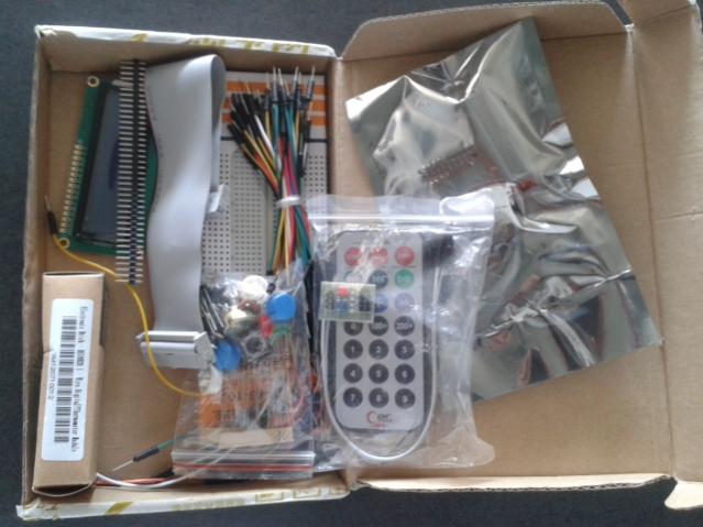

Nuevas chuches para la Pi:
Archivo adjunto 14925
Ni fumo, ni bebo, pero esto empieza a ser un vicio.
NIkitto...¿Para que es el mando a distancia?

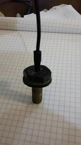

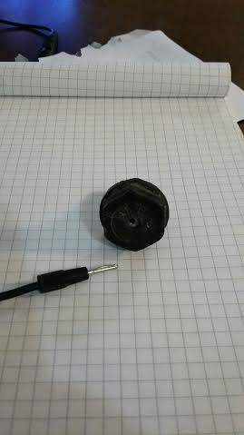

Prueba conceptual para sacar la señal de voltaje de cada celda sin desconectar el sistema y con posibilidad de conectar/desconectar realizada positivamente
Broca pequeña + banana pequeña
Archivo adjunto 14926
Archivo adjunto 14927
Me queda "solo" hacer 13 agujeros en la instalación real

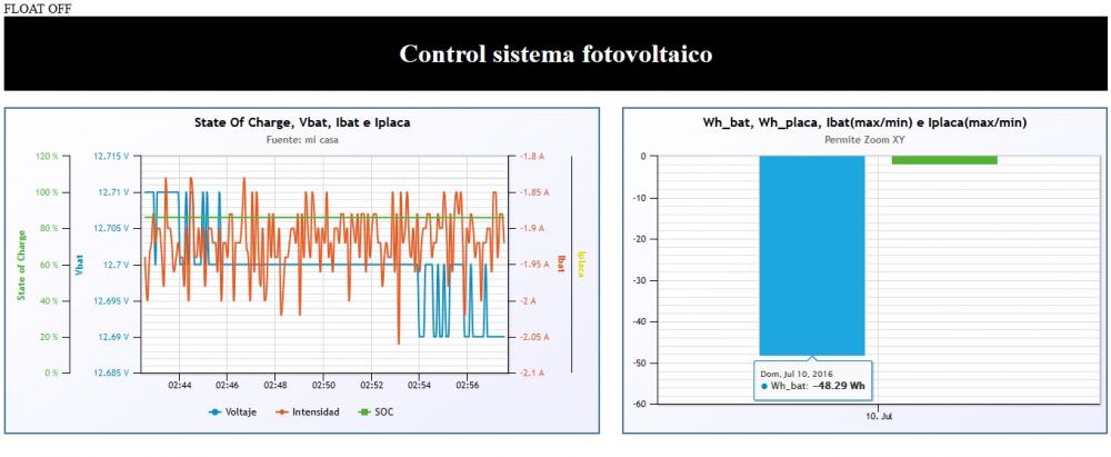

He entrado en http://asako.sytes.net/ para ver las nuevas gráficas.
Me parece muy bien que incluyas Wh_bat y Wh_placa, pero no consigo interpretar la presentación en la gráfica ? ... :confused:
Vale, ya funciona como quería. Manejar una base de datos es complicadillo. Y con el tiempo (horas) te das cuenta que no gráfica lo que quieres realmente mostrar.
A falta del shunt+ads1115 para placas, sólo se representa la parte de la batería: (los valores se ponen a 0 cada día a las 12 de la noche, eso en teoría, esta noche saldré de dudas)
Ibat_max (positiva, hacia la batería) e Ibat_min (negativa, desde la batería).
Para calcular kWh_bat he usado está fórmula que me pasó Mleon:
kWh_bat=kWh_bat + ((Ibat * Vbat * T.muestra_en_horas) / 1000)
En mi caso, no divido por 1000 porque muestro el resultado en Wh, mi consumo/producción es ridículo. Cuando amplíe el sistema a 24V, entonces sí, presentaré los resultados en kWh. El T.muestra_en_horas es de 5/3600 (tomo muestras cada 5seg).
Según la fórmula, son los kWh cargados/descargados de la batería.
Miraré de incluir un punto en medio de las columnas para ver donde se encuentra Wh e Ibat cada vez que se cargue la web.
Muy bien. La fórmula para los kWh de batería es correcta.
Ya que tienes una gráfica de las mismas dimensiones que la de la izquierda, no te parece más informativo presentar los kWh_bat igual que el SOC, como una linea que sube o baja, según el consumo/producción actual? Los valores máx y mín los podrías dar en valor numérico, igual como lo tenías hasta ahora en la gráfica de la izquierda ...
Bueno, la opción del punto que indica el valor actual de Wh e Ibat también me parece buena.

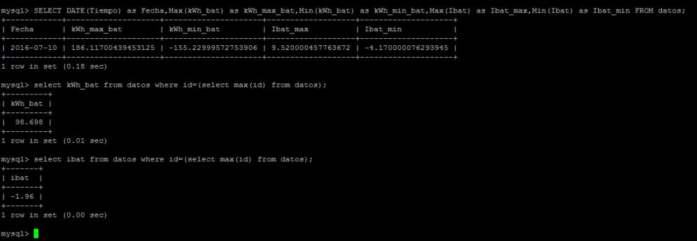

Hay una cosa que no veo clara en la fórmula para calcular kWh_bat.
Veamos los resultados obtenidos de la BD:
Archivo adjunto 14950
kWh_bat_max/min OK.
Pero ahora que ya es de noche, puede verse Ibat negativa, no puede ser que el kWh_bat actual siga siendo positivio (puede verse en la imagen). Va descontando, llegara a 0 y pasará a ser negativo. Pero no me cuadra que sea positivo ahora.
Donde pone kWh es Wh.
No sé si entiendo bien el problema que tienes.
Pero la formula te da los kWh (o Wh) acumulados. Si durante el día has acumulado muchos kWh, cuando es de noche (sin producción), el valor acumulado sigue siendo positivo, hasta que el consumo nocturno supere la energía acumulada de día.
OK, entiendo esto. ¿Entonces porque poner el contador a cero una vez al día? En mi gráfica, cuando sean los 12 de la noche, saltará al siguiente día, continuando donde estaba a las 23:59:59.
