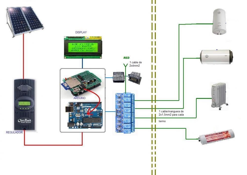

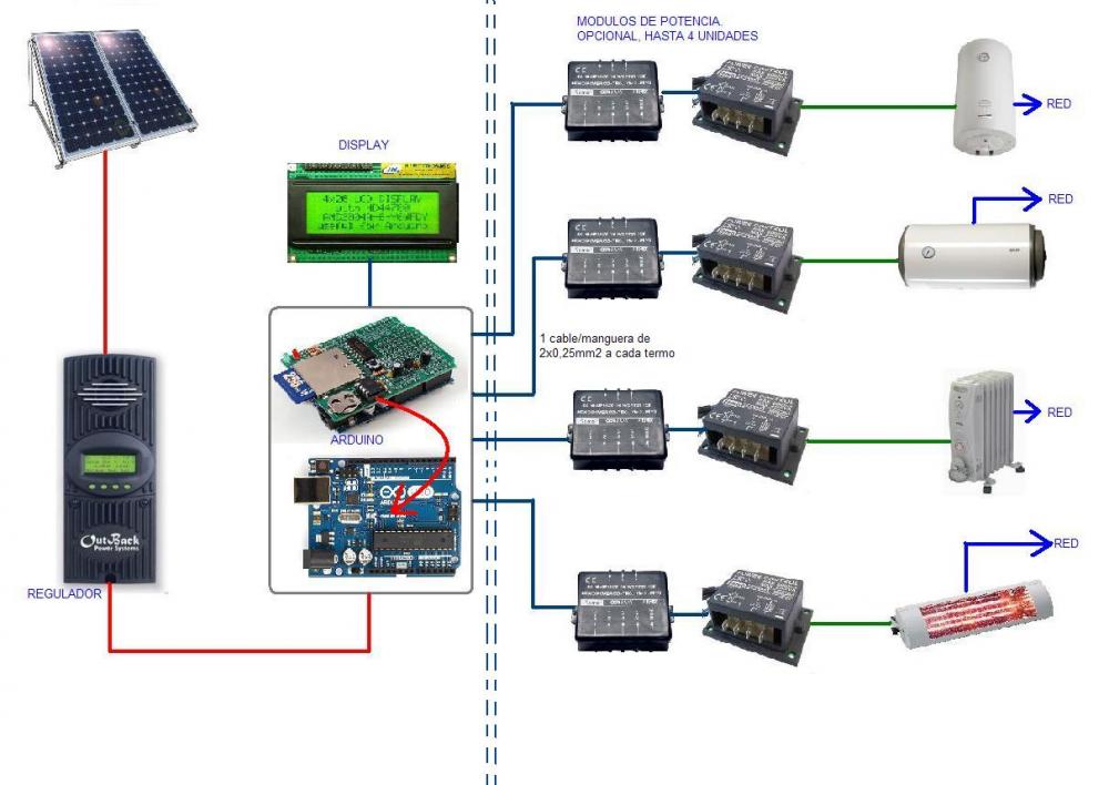

Yo cambiaría las tres resistencias que regulan los saltos, por una sola resistencia electrónica (digital), así las rampas de tensión serían muy escalonadas.
Pondría un Arduino como máster, y diferentes nodos wifi esp8266 (esclavos) en cada termo ( o aparato) que queramos controlar el vertido de excedentes.
El esp es como un mini Arduino con WiFi integrado, y más barato que el propio Arduino, igualmente se programa en lua o en C, y dispone también de pines.
Estas son las 3 opciones que veo por ahora.
La primera, la más cara, pero más elegante. Y no habría que modificar el programa del carlotron.
Archivo adjunto 14271
La segunda. 1 sola etapa de potencia y un juego de relés. Todo al lado del carlotron. Habría que llevar 1 cable de 2 x 1,5mm2 a cada termo. Y alimentar el carlotron con 1 cable de 4mm2 si tienes conectados 4 termos.
Archivo adjunto 14272
La tercera. 1 sola etapa de potencia y un juego de relés. Todo al lado de uno de los termos. Habría que llevar 1 cable de 10x0,25mm2 dese carlotron hasta ese termo. Y un cable de 2x1,5mm2 desde el primer termo hasta los demás.
Archivo adjunto 14273
Yo creo que sería más barato y más robusto, usar relés de muyy poca potencia y muy baratos para excitar contactores como los que plantea el_cobarde, qué pensáis? Al fin y al cabo iría todo en una placa.

Si os sirve de algo, la modulación de potencia para atacar el carlotrón se podría hacer con solo 2 hilos....
puestos a distancia considerable
Lo resumo para que se entienda mejor:
Del arduino se tendría que utilizar una salida PWM digital para controlar el Carlotrón, con un pequeño circuito de no màs de 1 pulgada cuadrada, saldría un cable de señal que podría ser perfectamente un cable ethernet ( por lo de que esta trenzado y tiene 4 pares ), puedes trazar 10 ó 15 metros tranquilamente, ahí llegaría a otra plaquita de la misma medida y además optoacoplada, que atacaría el filtro RC como el que se utiliza en el carlotrón. Esto también se podría utilizar desde la salida de un regulador que ya tenga esa salida.
Si utilizamos un cable ethernet tiene 4 pares, y si el Arduino pudiera tener 4 salidas PWM pues entonces 4 carlotrones en una placa algo más grande.
No sé si os interesaría o no...
Yo tampoco entiendo lo que nos quiere decir OXID:confused:
Poner el módulo de potencia del carlotron/es o los reles al lado de los termos o de su utilización, y la placa Arduino en otro sitio más conveniente.
¿Y esa pequeña plaquita que mencionas para que serviría?
