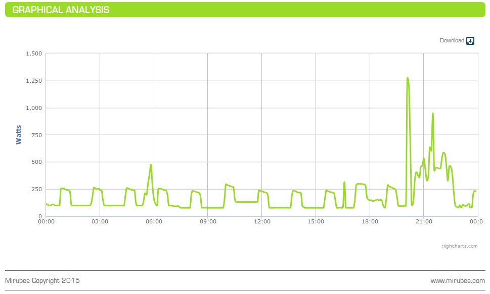

    Consumos de standby:
    Toda la vivienda
    50w dia, 70w noche
    Por la noche las camaras de seguridad encienden los focos de infrarojos de led, y son alrededor de 3w por camara.
    Estos 70w, son ADSL, standbys varios, CCTV, un punto luz de leds (7w) que no se apaga en toda la noche que ilumina el pasillo y escaleras, y unos PLC que pasan la red ethernet al garage.
    Podria eliminar los standby, pero son solo unos 10w en total (tv, satelite, pc, monitor, reloj de techo...)
    Picos de consumo:
    Horno 2,5kw
    Microondas 1kw
    Lavavajillas, 2kw.
    Lavadora, 1kw.
    Tv plasma 42", 350w.
    Impresora laser, 800w.
    Consumo continuado:

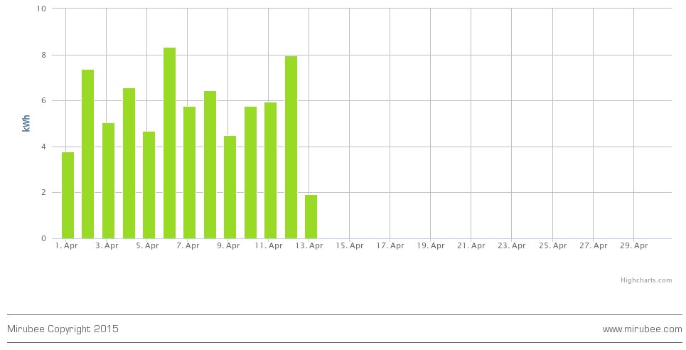

    Nevera, 1.2Kw/h diarios
    Standby, 1,3Kw/h diarios
    La nevera la cambio ya, de hecho ya le tocava pues tiene un monton de años y sobretodo no nos cumple por tamaño (es pequeña).
    Aun así no la tiramos, la recolocamos en el garaje para la fruta. Tenemos algunos frutales y la usaremos para guardar la fruta que podamos. Ponemos un combi ciclico clase A+++ (150kw/año).
    La iluminación se ira pasando a leds en donde se pueda y haya largos consumos, pero hay sitios donde hay incandescentes y seguiran habiendolos mientras los encuentre en los comercios, no las "modernas" halogenas si no las de filamento de toda la vida. Es que ese color de luz nos encanta y aun no los he visto en led.

    Lo que estoy viendo es que la amortización de la instalación es muy larga... mas que la vida de los materiales...
    No se hasta que punto me vale la pena aislarme.
    Por otro lado, hacer consumo instantáneo para reducir "standby" es poco rentable tambien, y ademas durante el dia es cuando no hay casi consumos por lo que enseguida estaria vertiendo para ahorrar unos pocos centimos.
    Me estoy desinflando, por lo menos si hablamos economicamente. Quizá me saldria mas rentable ir a aislarme al 100%, y hacer una inversión grande, que fuera posible desconectar de la compañia.
    Viendo los consumos diarios totales, tengo picos de casi 8kw/h diarios y consumos medios de 5 o 6kw/h al dia.Mirando de semiaislarme-consumos.jpg
    algo bajará con la nevera nueva, pero la tendencia de toda casa es a consumir mas, y la mia no va a ser menos.
