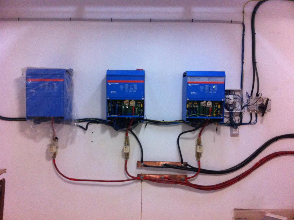

    Hola!! Buenas tardes, muchos de aquí ya me conocen de hace unos años.
    Tengo un proyecto que aun estoy en ello y espero para final de año ya terminarlo, vivo en un sitio apartado de la red eléctrica y me he decidido a instalar energía solar, mi proyecto son 8 apartamento de alquiler y mi casa.
    Mis cálculos por los 8 apartamento son mas o menos de unos 2,0 Kwh es decir ( 16Kwh los 8 al dia ) mas 5,5kwh mi casa un total de unos 21,5 Kwh total al dia. Pero prefiero redondear a unos - 25 Kwh -
    Material que ya tengo en mi poder son :
    - 24 Baterías Tudor (24 OPzS 3000 " 24 EAN 120 " )
    - 48 Placas solares Atersa policristalino 230 Wp, 60 celulas
    - 3 Inversor Victron Quattro 48v/ 10.000w / 220v
    Material que aun no lo tengo muy claro:
    - 3 Reguladores ( Entre Victron de 85A y Outback de 80A )
    - Y un monitor para controlar todo.
    Si me podrían aconsejar que regulador y monitor escojer...??
    Muchas gracias!!

    Hola Patrickftv los dos reguladores que nombras son buenos reguladores, de lo mejorcito, pero ambos están cerca de su jubilación. Como ya tienes todo Victrón puedes seguir con la marca, los Midnite también tienen buena fama (y para tantos módulos puedes optar por el 250), en cuanto al monitor, Victrón ha incorporado en su gama un par de ellos con buena pinta.

    Gracias Gran Drago, pues viendo lo asi pues si, tengo todo de victron y como victron ahora tiene el color control Gx nuevo, pues ya puestos todo de la misma casa... Gracias!!

    Todo es cuestión de gustos, a mi me gustan los MidNite, sobre todo en una instalación que va ha ser escalable, pues la opción “sígueme” (follow me) va de muerte y los puedes controlar y parametrizar desde un PC en red ya sea cable o wifi o con acceso a Internet y se pueden conectar en paralelo hasta 254 por rango de red IP, vamos, que puedes conectar en paralelo los que quieras y solo necesitan un cable de teléfono que compras en el chino de la esquina.
    Esto mismo hecho con FMxx ya tienes que comprar aparatos aparte que valen un dinero, en cuanto a los vitron mas de lo mismo, son unos ratas, tienes que comprar accesorios aparte para hacer lo mismo que hace el MidNite, ojo, no digo que sean malos, pues las calidades mas o menos son iguales, lo que digo es que si MidNite ha sacado un todo en uno sin coste adicional y cables especiales porque los otros no lo hacen.
    Si vas a colocar uno solo, cualquiera de ellos te sirve, pero por experiencia de tres ampliaciones que he tenido que hacer el MidNite es mas barato porque con la compra del aparato te entra todo, en este momento tengo un cliente con 5 MidNite (20kwp-48V) y va la instalación como la seda, también entiendo que es difícil de conseguir, pues para los dos últimos tuve que esperar una semana.
    ¿Photon sabes por que hay escasez de MidNite? o ¿me lo parece a mi?
