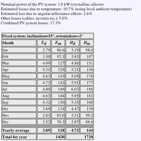

Ahora se puede hacer un simulacion con esta pagina:
PV potential estimation utility
Para una instalacion de 1kW estatica en Peñiscola, da 2.5kWh/dia en deciembre y 4.8kWh en Julio. Si quieres cubrir 100% de las necesidades en Diciembre con solar entonces necesitas 14kW de placas.
Pero si tienes un grupo electrogeno fiable entonces puedes elegir de solo aportar energia solar entre Marzo y Septiembre y el resto de los meses ayuda el grupo, en Marzo 1kW en placas da 4kWh de energia/dia entonces necesitas 8.8kW de placas.
Como ves, la mayor consumo que tienes es la casa con sus 20kWh, si puedes reducir los consumos hasta que cada casa solo pide 7-8kWh cada dia entonces el proyecto sera mas factible y MUCHO mas economico. Si ya hay termos electricos, puedes dejarlos para los dias de verano, pero para envierno hace falta otros fuentes de calor, solar ACS o calderas de leña/gas etc.
Adjunto la table para la produccion de energia por 1kW de placas en Peñisculo. La columna "Ed" da los kWh/dia.
