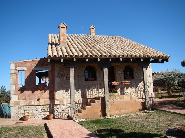

Pongo fotos de los tejados que habia pensado usar para las placas
01 este es el de mejor orientacion Sur y creo que con buena inclinacion.
Archivo adjunto 6971

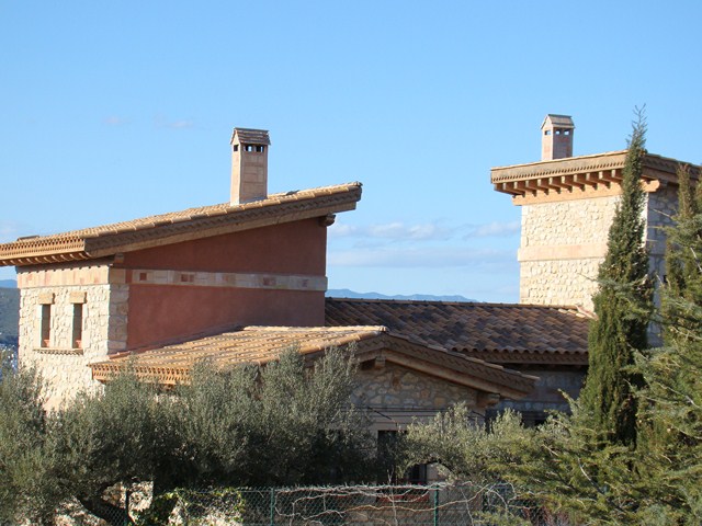

02 Este otro tejado es orientacion SO pero no se si tiene demasiada inclinacion que decís'
Archivo adjunto 6972

Que pensais de estas opciones?sera suficiente para una instalacion de 6-7Kw? La distancia a las baterias sera unos 35m desde la 1ªfoto y unos 20m desde las otras 2 fotos.
Hay otra zona donde se pueden poner pero sería al suelo y la distancia ya seria entre 80-90m que pienso es mucho cable, no?
Espero que me ayudeis un poco espero vuestros comentarios
