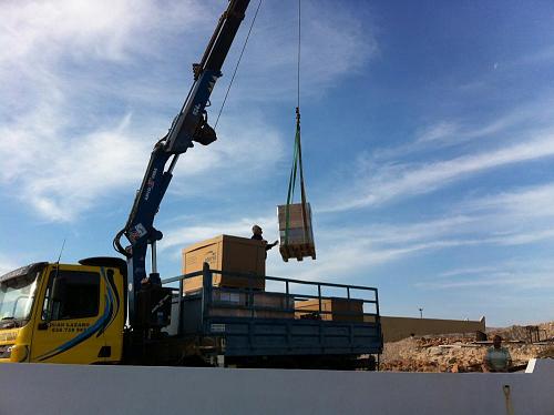

  9. #59
    patrickftv está desconectado Forero
    dic 2008
    Canarias
    248
    Predeterminado Re: Ayuda en conexiones y sección de cables...

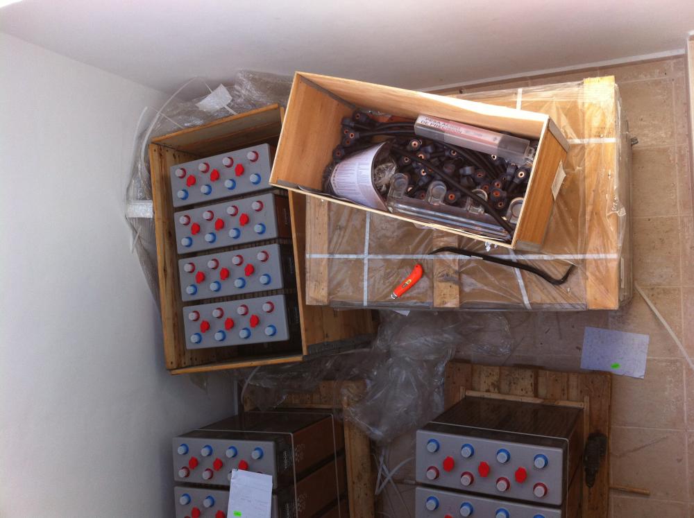

    Ayuda en conexiones y sección de cables...-la-foto-1.jpg Ayuda en conexiones y sección de cables...-la-foto-2.jpg Ayuda en conexiones y sección de cables...-la-foto-3.jpg Ayuda en conexiones y sección de cables...-la-foto-4.jpg
    Por fin llegaron las Baterias y las placas!! ahora tengo que hacer la conexión... me dijo el chico que aga 4 grupos de 12V ??
    y luego conectar los 4 para sacar los 48v que opinan ustedes ??

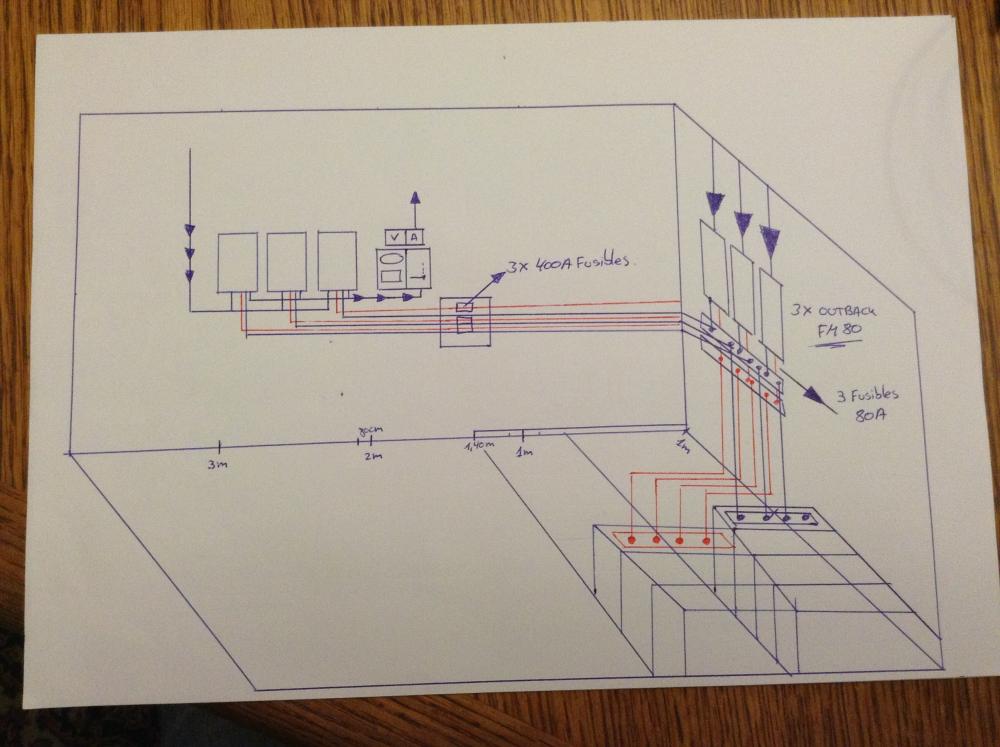

    Buenas! Este es mi proyecto y mañana voy a comprar el cable de: inversores - baterías con fusibles
    Si alguien cree que tengo algún dato mal o las secciones no están bien, si me puede decir por favor!

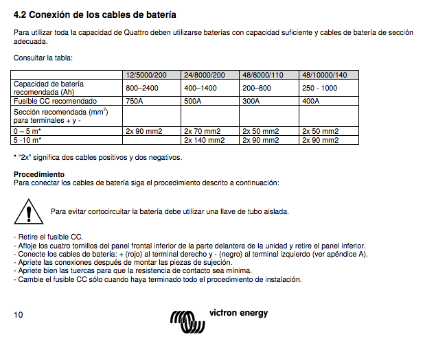

    Nada que estoy mirando el manual de victron y dice 0 - 5 metros fusible de 400A y cable de 50 mm2

    Hola Patrick,
    Los fusibles sirve para proteger el cable y evitar que algun fallo deja las baterias en cortocircuito. Entonces es mejor ponerlos lo mas cerca de las baterias posible, antes de las inversores y antes de los conexiones a los reguladores. El manual de victron supongo habla de 1 inversor, para los tres necesitas un fusible en el cable positivo de 1200A.
    Luego, tambien es conveniente tener una manera de apagar los reguladores, entonces yo prefiero poner un magnetotermico CC de 90A por cada regulador. Asi si quieres apagar uno es muy facil.
    Tambien, cada rama de placas en paralelo tiene que tener un fusible o magneto. Si es un magnetotermico CC entonces es mas facil diagnosticar problemas con las placas porque puedes apagar cada grupo de 3 placas y comprobar tension y corriente.

    Cita Iniciado por patrickftv Ver mensaje
Nombre: image.jpg
Visitas: 1229
Tamaño: 90,2 KB
    Para esa sección de cable te están proponiendo una caída de tensión entre 0.5V y 1.5V en la parte de CC.
    Para mi entender 50mm² es poca sección para mantener los mas de 150A-200A constantes que va a tener ese cable, es mas, creo que se van a calentar de lo lindo, pero…. “doctores tiene la iglesias”
    Lo del fusible de 400A es porque ese chisme puede llegar a los 20kwh durante un cierto tiempo.
    Cuidadito con el cable desde las baterías al inversor, procura que no pase por encima de estas, es más, ni cerca de estas.
    Lo de 400A y sección de 50mm² (cobre) personalmente me parece un poco extraño, yo no lo haría ni de coña, tu mismo, pero 400A son muchos amperios y eso calienta de lo lindo.
  14. #64
    ago 2010
    alicante
    5.317
    ¿Quieres alimentar los 3 inversores con cable de 65mm2? jajaja.
    Necesitas bastante más.
    10000w x 3 /48 v = 625 amp. es lo que va a circular por esos cables de 65mm2, cuando estés a tope de potencia.
    Yo pondría 75mm2 para cada uno de los cables que van desde las pletinas de cobre hasta cada inversor. Y un cable de 240mm2 desde batería a pletina de cobre.
    Y de 35mm2 desde reguladores a pletina.
    En las distancias largas, lo que prima es la caída de tensión en los cables, pero en las cortas, es la temperatura que pueda alcanzar el cable con el paso de la corriente.
    Así y todo, cuando estés dando los 30000Kw, los cables se van a comer:
    P=R x I x I
    P= (8 m. x 0,017 / 240 mm2) x (625 A. x 625 A.) = 220 watios
    Si pusieras cable de 65mm2:
    P= (8m. x 0,017 / 65) x (625 A. x 625 A.) = 817 watios.
  15. #65
    carloscfm está desconectado Forero
    abr 2009
    Tenerife
    68
    Buenas tardes Patrick y al resto del foro.
    Hay algo en tus calculos que no suena bien.
    Cada inversor a potencia nominal va a tirar 200 A. Ya con eso tenemos minimo 50mm, Victron recomienda 2 x 70 mm por polo, o sea 2 cables de 70 para el positivo y dos para el negativo de cada inversor,
    Tambien dice victron que la longitud de los cables cuando se van a instalar inversores en paralelo deben ser identicas tanto en la parte de cc como en la parte de ca.
    Siguiendo en la parte de cc: te recomiendo que la salida de las baterias hasta la pletina de cobre sea la suma de la seccion de los puentes que traen ya las baterias (si los puentes son de 4 x 70mm, pues continua de 4 x 70mm hasta el fusible de proteccion)
    El fusible de baterias deberia ser de 630 A, 200 por cada inversor. y despues a cada inversor fusible de 250A o 300A yo no le pondria mas.
    Como te ha dicho el compañero, de los reguladores a pletina cables de 35mm y fusible a cada regulador de 80A.
    Supongo que tendras algun electricista cerca para que te ayude con la colocacion de los terminales, esta parte debes hacerla bien y con las herramientas adecuadas dadas las intensidades que estas manejando.
    Cuando tengas algo mas avanzado ponlo por aqui para comentarlo.

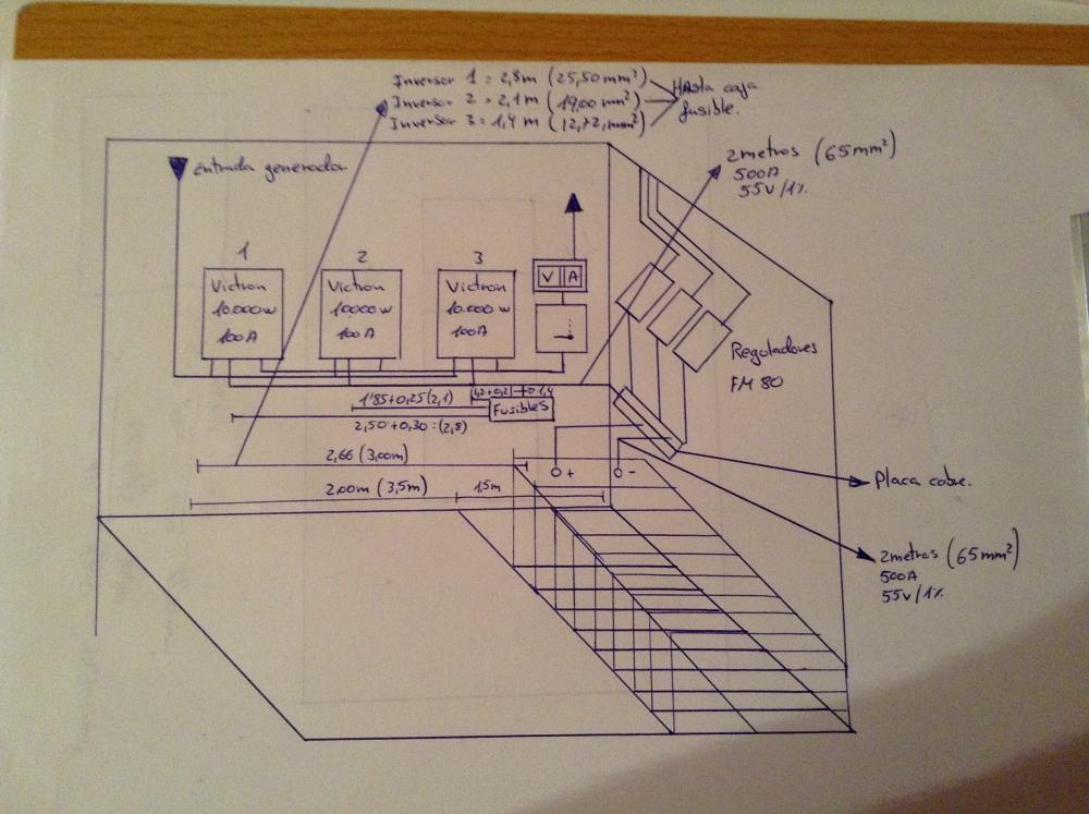

  16. #66
    dic 2008
    Canarias
    248
    Buenas por suerte la tiendo no abría hoy sábado...
    Vamos a ver, mi conclusión con las cosas que me habéis dicho es:
    - 3 inversores 30kw ( pero pueden llegar a más, asta 60kw, vamos que no creo que llegare nunca... Jejjej pero hay que estar preparado para más de 30kw )
    Entonces cada inversor 200A para 10.000w y 20.000 w = 400 A por 3 son 1.200 Amperios
    Entonces desde las baterías a la pletina hay como máximo 1,5 metros voy a poner cable de 1,5 metros de 70mm2 que son 280mm2 asta la pletina.
    Y como dice Carlos 75mm2 asta cada inversor
    - stephen:
    Me gusta esa idea de un magnetotermico CC de 90A por cada regulador. Asi si quieres apagar uno es muy facil...!!
    Y con lo de las placas =
    Pero no estoy de acuerdo en poner un fusible de 1.200A sino 3 de 400A uno a cada inversor no?
    - mjrosg
    Que quieres decir con:
    (Cuidadito con el cable desde las baterías al inversor, procura que no pase por encima de estas, es más, ni cerca de estas.
    Y cual crees que debe de ser la sección adecuada para ti ?
    P=R x I x I
    - Carlos6025
    No, no voy a alimentar los 3 con ese cable... ajjaja
    No hay cable de 75 si no de 70mm2 o 95mm2 cual cojo mejor? ten en cuenta que que las distenacias de la placa asta los inversores son de 1,4m 2,1 y 2,8 metros... ??
    Con esto que quieres decir ??
    P=R x I x I
    Me quieres decir que con cable de 240mm2 aun se calienta y pierdo 220W ?????

    Hola Carloscfm
    Segun Victron en el User Manual
    Si dice: Secciones recomendadas para + y - 2x50mm2 o mas de 5 metros 2x90mm2 Supongo que es como tu dices 2 de + y 2-
    Pues ya esta todo resuelto. entonces 2 de 50mm2 equivale a 100mm2 por cada cable.
    y como tengo 3 inversores, seria:
    3 por 100mm2 = 300mm2 ( MINIMO DE SECCION DE BATERIAS A LA PLETINA ) le voy a poner el de 95 x 4 = 380mm2

    Quiero poner los fusibles de los reguladores justo debajo de los reguladores, y los 3 de los inversores los 3 juntos en una cajita que quede bien curioso...
    voy a hacer otro dibujo de como quiero que quede todo y la subo después haber que opinan y ven como es mi idea de poner cada cosa en su sitio...

    Respecto a tu dibujo: Deberias colocar entre las baterias y la pletina de cobre un fusible para las baterias, te recomendé 630A por el tema de que los inversores chupaban 200A a plena carga. Pero habeis comentado que pueden tirar mas. Hay que tener en cuenta el tiempo de fusion del fusible.
    Segun el tipo de fusible que instales cada uno tiene un tiempo de respuesta. Si instalas fusibles de los que se usan en redes de B.T. (tipo cuchilla, que son los mas faciles de encontrar) estos para fundirse tardan bastante, quiero decir que no son instantaneos, he visto fusibles de 500A resitiendo 600A fijos mas de cinco minutos. No creo que los inversores puedan suministrar 15kw mas de un minuto sin desconectarse.
