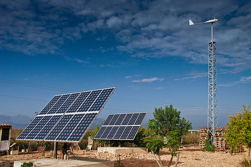

Es una vivienda habilitada con nevera, lavadora, televisor, ordenador, lavavajillas, pozo (de sondeo) y piscina (unicamente depura los meses de verano, el resto permanece tapada).
La producción anual no la he calculado, actualmente el rendimiento de las placas es de una media de 12Kw diarios.
La verdad es que los dias en que sopla el viento se nota bastante la producción.
Evidentemente dispongo de un generador Honda de respaldo para cuando la cosa no es favorable.

muchas gracias, menudo equipo es una pasada lo de la subvencion de idae o la eloica esta aun vigente.
lo de aerogenerador por fin encuentro alguien que lo tiene y de esto tengos unas preguntas que me gustaria si me las podrias responde:
he leido bien son 3000w
la distancia de la casa
si se nota por la noche en la casa el ruido un dia de viento normal

El aerogenerador es de 3000W, pero cuando hay bastante viento llegan a entrar 4500/5000W (lo veo en el regulador del aerogenerador) antes de que entre en frenada (por la protección del anteriormente citado regulador).
La verdad es que unas cuantas horas de viento constante me dan más energia que un dia soleado entero y cuando hace viento de noche me sobra energia (entonces aprovecho para regar, llenar los algibes, planchar, etc…)
La distancia te la comentare despues de medirla (no me acuerdo ahora mismo).
La verdad es que el molino (el Bornay) no hace demasiado ruido ni es molesto, y por la noche hace mas ruido el propio viento que el molino.
Alguna vez que ha hecho mucho viento por la noche, lo que hace ruido es cuando se activa el freno por sobrecarga (lo activa el regulador y lo desactiva al rato) lo que hago es activar el freno fijo (actua por cortocircuito).
Hay que tener en cuenta que la energia eolica no es como la fotovoltaica, si desconestas las placas de una carga no pasa nada, per el molino tiene que descargar la energia, con lo cual cuando las baterias estan llenas, con mi regulador se activa el freno y no se desactiva hasat que el voltaje de las mismas no baja de cierto nivel. Otros reguladores mas antiguos disipaban la energia con una resistencia electrica.
En una instalacion fotovoltaica encuentro imprescidible instalar un regulador sea maximizador, este permite tener las placas conectadas entre si a un voltaje más alto que el de las baterias, optimizando la produccion de energia y evitando perdidas por la distancia y el calibre del cable. En mi caso tengo la instalacion a 48V y las placas a 72V.
El regulador capta la energia a más vatios y la convierte al nominal de las baterias. Mi regulador es un OutbacK MX 60 y antes tenia un xantrex (no maximizador) y cuando efectué el cambio se noto bastante.

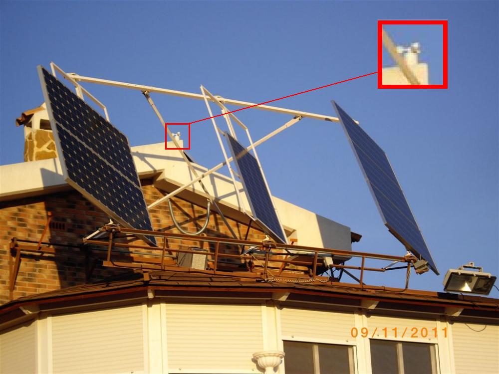

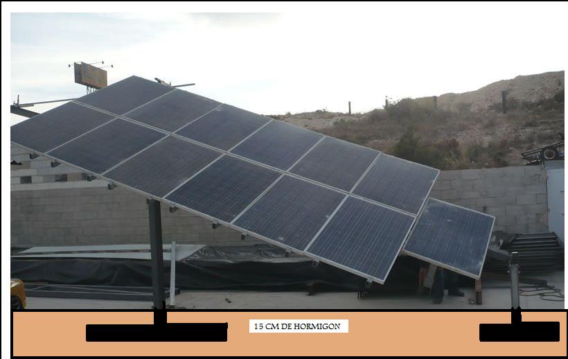

si ha puesto un seguidor solar, como es: de un eje, de dos, yo pondre un seguidor de un eje de inclinacion, te pongo un dibujo que he diseñado je je , si el sistema que tiene es el mismo, te acuerdas del angulo, segun el programa me indica 36 grados.

Acabo de publicar la instalación de mi seguidor solar en mi blog, por si queréis verlo.
sobre el seguidor a parte del sensor de viento, es suficiente el motor junto con la cadena para impedir un giro brusco de la placas a causa de una rafaga fuerte de viento, luego lo volvere a analizar y te preguntare, animo con tu 2 proyecto
Carlos, donde esta tu blog?
Hombre, "hasta las torres más grandes han caído". Pero una cadena de 1/2" puede soportar muchos kilos de fuerza. Ya te aseguro que la cadena no se va a partir por culpa del viento, se romperá otra cosa antes, o incluso salte el piñón. Y el motor-reductor es muy robusto, imposible que se rompa por viento. Por la fuerza que pueda hacer el viento que no deje girar, tampoco es posible; con la reducción de la velocidad se aumenta considerablemente la fuerza en el eje del seguidor. YA te digo, saltaría antes la cadena sobre el piñón.
Entre FOROS y SOLARWIKI.
O aquí http://www.solarweb.net/blogs/carlos...al-casero.html
tienes un sensor de viento es parecido al sensor solar, cuando hay viento pone las placas horizontales el eje lo varia tambien
Aquí está, oculto "entre la maleza".
Archivo adjunto 5190
Es muy sencillo, tiene un contacto que se cierra a partir de una cierta velocidad del viento, y se vuelve a abrir con otra velocidad menor. Y a partir de ese contacto ya puedes hacer lo que quieras.
que guapo el sensor, ahora bien me lo imaginaba hay viene la gran pregunta, como sabe en que lado esta la inclinacion, supongo que este sensor a traves del interruptor activara unos reles que desconecte la señal del salida de sensor solar, pero como sabe la polaridad de la corriente al motor, supongo que tendras 3 chivatos que te indica, uno inclinacion derecha, otro inclinacion izquierda, otro cuando esta las placas horizontal,
y la siguiente pregunta dia con mucho viento, las placas horizontales, el sensor solar hay 2 posibilidades, una que reciba corriente en la entrada, entonces en su salida siempre habra corriente, perjudica al sensor solar, y la otra es que el sensor de viento anule la corriente de entrada del sensor solar.
este sensor de viento se puede adjustar.
