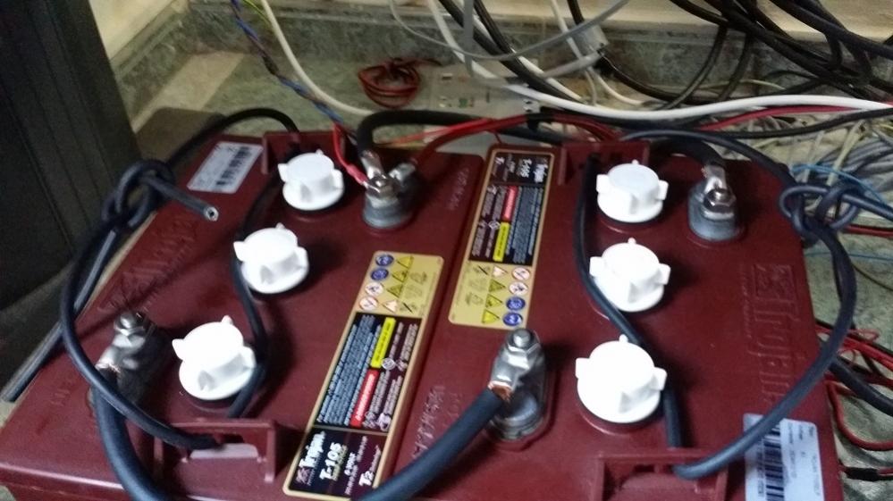

Baterias:
2 baterias de 6V Trojan T-105 nuevecitas.. ;-)

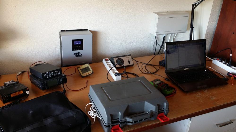

Inversor/Cargador:
TAB VX-1 1000VA sobre 12V, en fase de puesta a punto..
Victron BMV-700 para seguimiento de baterías.
Acabo de hacer la nueva configuración apenas hace una semana. La verdad no puedo hablar mucho del rendimiento, pero por ahora parece que tiene buena pinta. El histórico del BMV-700 marca 1.4KW de entrada a baterias y 1KW de salida, luego parece que la cosa va bien. El cargador lo voy a cambiar porque se queda corto y mete mucha interferencia en los equipos de radio que tengo, pero lo mejor es que hace una hora completa de absorción a 14.5V, durante esta fase entran unos 15A en las baterías, lo que las recarga bastante para el siguiente ciclo. Pondré un Victron PWM PRO de 30A seguramente y espero que la tensión en paneles no sea insuficiente.
El inversor/cargador consume 15W en vacío, lo que hace según el BMV-700 un total de unos 12Ah nocturnos cuando no estamos en casa. La mínima tensión en este periodo, que me detecta el BMV-700, es de unos 12.32V, lo cual está bastante bien.
Tengo configurado el TAB para desconectar el inversor al bajar de 12.3V y nunca ha entrado en bypass por la noche, incluso los días que la familia ha hecho mayor consumo tras las horas de sol, he llegado a tener descargas de hasta 60Ah en periodo nocturno sin problema. El consumo diario no es mucho solo iluminación y TV y radio, supone apenas 800Wh/dia. No me planteo poner más electrodomésticos por ahora, por que los que tengo son viejos y tendría que gastar mucho dinero en cambiarlos...
Estoy pensando en poner el interruptor de bypass del TAB en 12.8, pero en 12.3 es aproximadamente un 60% de descarga creo de las baterías, en 12.8 podría ser un 80% de descarga o igual no tiene sentido... ;-) . Creo que en 12.3V está bien para el consumo que tenemos, quizás si superamos los 60Ah por la noche, habrá que poner más batería o bien descargarla más profunda, aunque eso creo que mejor no...
En unos meses pondré otro panel más de 140W, supongo que en unos años pasaré a 24V y al victron multiplus de 2KVA sin dudarlo si todo va bien.. Todo el equipo lo tengo en .... ¡¡¡EL SALON DE CASA!! La mujer me va a matar... HI HI...
Archivo adjunto 12736 Archivo adjunto 12737
A la izquierda podéis ver las radios para HF ICOM 706 y VHF/UHF Alinco DR-506. El cuadro está cerrado, pero tiene el BMV700, el diferencial y magnetotérmico de 6A para la salida del inversor y un magnetotérmico para el circuito de carga del cargador solar. El TAB tiene un fusible de 63A en módulo de 150A "aéreo", las placas solares las tengo ahora sin fusible, colocaré un magnetotérmico en unos días, espero que no pase nada..
