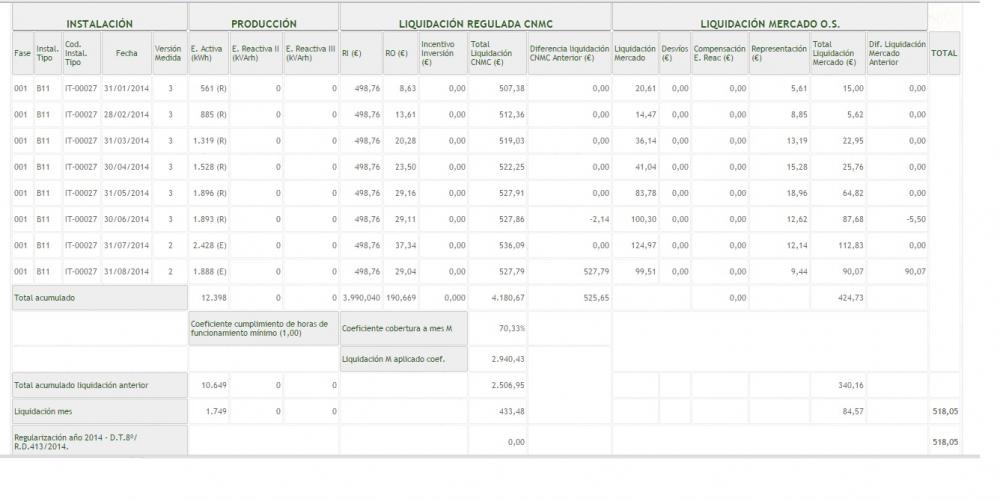

  8. #33
    wakynoti está desconectado Forero
    ago 2005
    Mdrid
    89
    Predeterminado Re: DUDA CALCULO IMPUESTO SOBRE LA PRODUCCION
    Alguien puede aclararme lo siguiente? Al presentar la liquidación definitiva del 2013, ¿hay que hacerlo con el M-583 indicando 4º trimestre 2013? Después de intentar descifrar estas facturas que son como jeroglíficos que van mas allá de la ciencia ficción no lo tengo muy claro. Aquí adjunto la ultima liquidación que tengo de Iberdrola y si me podéis confirmar que el resultado del valor de la producción de enero a agosto (no dispongo de septiembre por lo que lo liquidare en 2015) es de 2940.43 + 424.73 = 3365.16
    Gracias de antemano.
    Miniaturas adjuntadas Miniaturas adjuntadas DUDA CALCULO IMPUESTO SOBRE LA PRODUCCION-sin-titulo.jpg
  9. #34
    Avatar de newinversor
    feb 2010
    Muro del Alcoy
    1.396
    Para Wakynoti y puede servir de ejemplo para otros productores en similares circunstancias.
    Tenemos según la tabla los siguientes datos hasta AGOSTO:
    A.- Rinv + Rop = 2.940,43.-€
    B.- Baldita o mercado = 520,82.-€
    Producción = 12.398 KWh.
    Producción media mensual (hasta Agosto) = 12.398/8 = 1.549,75 Kwh mensual
    Precio medio mensual de baldita o mercado = 580,82.-€/12.398 Kwh = 0,0468478.-€/kwh
    Como quiera que en el impuesto debemos declarar el mes de Septiembre o un calculo aproximado (esta semana quizá sepamos el CC del mes que aplicarán y puede que lleguemos tarde para presentar el impuesto -hasta el día 15 inc. si queremos domiciliar el pago-) vamos a calcular aproximadamente Septiembre:
    Septiembre:
    1.- Rinv = 498,75.-€ (se repite mensualmente)
    2.- Rop = kwh medios de producción x Ro (tenemos que la Ro para esta IT aplicada es: 15,381)
    Rop = 1.550 kwh x 15,381.-€/Mwh = 23,84.-€
    Baldita = Kwh promedio de producción mensual x precio medio baldita o mercado
    Baldita = 1.550 Kwh x 0,0468478.-€ = 72,61.-€
    Así para septiembre aplicamos el mismo CC que Agosto o sea el 70,3% de Rinv. y Ro (en Septiembre como mínimo el CC debe de ser igual al de Agosto)
    Así septiembre
    70,3% de Rinv y Ro = 70,3%(498,75 + 23,84) = 70,3%(522,59) = 367,38.-€
    A este importe, le añadimos la baldita = 367,38 +72,61 = 439,99 +- 440.-€
    Así, valor de la producción en Septiembre = 440.-€
    Para la declaración:
    Bese imponible:
    1.- Hasta Agosto cobrado: (Rinv + Ro)*70,3% + Baldita = 2.940,43.-€ + 520,82.-€ = 3.461,25.-€
    2.- Le añadimos nuestra previsión de ingresos de Septiembre: 3.461,25.-€ + 439,99.-€ = 3.901,24.-€
    Así la BASE IMPONIBLE DEL PAGO FRACCIONADO DEL 2014 = 3.901,24 Y EL IMPUESTO PUES DEL 7% = 273,09.-€
    En el caso éste en concreto, NO HAY CANTIDAD ALGUNA DE REGULARIZACIÓN DEL 2014, SI LA HUBIERE, HABRIA QUE AÑADIR 3 VECES LA CANTIDAD QUE SE INDICARA (3 pagos de los 9 que nos realizarán que coinciden con la liquidación de Julio, Agosto y Septiembre).
    "Gestión y servicios para productores fotovoltaicos"
  10. #35
    ago 2005
    Mdrid
    89
    Muchas gracias newinversor, una aclaracion muy completa que me permite ver algo de luz en este embrollo.
  11. #36
    FerBel está desconectado Forero
    oct 2005
    92
    Hola New, muchas gracias por tuas aportaciones. En el ejemplo sw wakynoti de onde sacas el valor:
    No lo veo wn la tabla.
    FerBel. Ayora.
  12. #37
    feb 2010
    Muro del Alcoy
    1.396
    Cita Iniciado por FerBel Ver mensaje
    Buenos dias:
    La tabla de Waykinoti tiene 4 columnas o apartados (Instalación; Producción; Liquidación Regulada CNMC y Liquidación Mercado O.S. -operador del sistema-) pues bien, en esta última columna "Liquidación Marcado O.S." en su primera columna por la izquierda la que se titula "Liquidación Mercado" contiene los cobros mensuales por la baldita o por venta en el mercado, si sumas los 8 datos de esa columna, tienes el precio cobrado por la venta de la energia en el mercado.
    La suma de los 8 datos de dicha columna da un total de 520,82.-€

    Cita Iniciado por newinversor Ver mensaje
    Septiembre:
    Así septiembre
    Bese imponible:
    Buenas tardes New:
    Yo tengo como representante a FENIE ENERGIA y dado que según ellos no pueden pasarme los datos para preparar el MOD 583 (vaya representante que no tiene los datos de sus clientes!!!), he tenido que sacarlo manualmente de las facturaciones y regularizaciones que nos enviaron en su día.
    Lo que quería comentar es que cuando le he enviado los datos a mi gestor para que preparara el Mod 583, le he calculado el importe a pagar teniendo en cuenta el CC de Agosto (70,33%), pero cual ha sido mi sorpresa cuando me ha comunicado que había realizado la consulta a la AET y le han comunicado que hay que aplicar el PRINCIPIO DE DEVENGO, por lo que NO ES CORRECTO aplicar el CC al importe total de la producción. Debemos pagar el 7% del importe total que deberíamos haber cobrado hasta Septbre 2014, sin tener en cuenta el C. Cobertura.

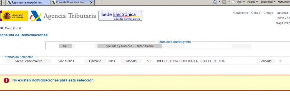

    Pues a estas horas, 21:14 del 14-11-2014, me dice que estoy fuera de plazo al intentar hacerlo online.
    Pero para las cosas online ahora resulta q también hay horario de oficina y se ha acabado el plazo a las 14:00 del 14-11-2014??
    Última edición por thuram; 15/11/2014 a las 06:32

    Cita Iniciado por thuram Ver mensaje
    Hola!!!
    Acabo de presentarla ahora mismito. Creo que es tu banco, ya que la he presentado sin problema en cuenta del Popular, intenta con otro banco si tienes.
    Ahh otra cosa, borra una de las imágenes que lleva tus datos.
