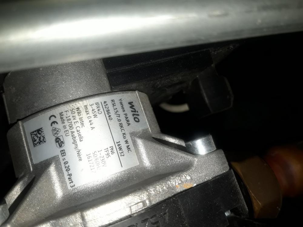

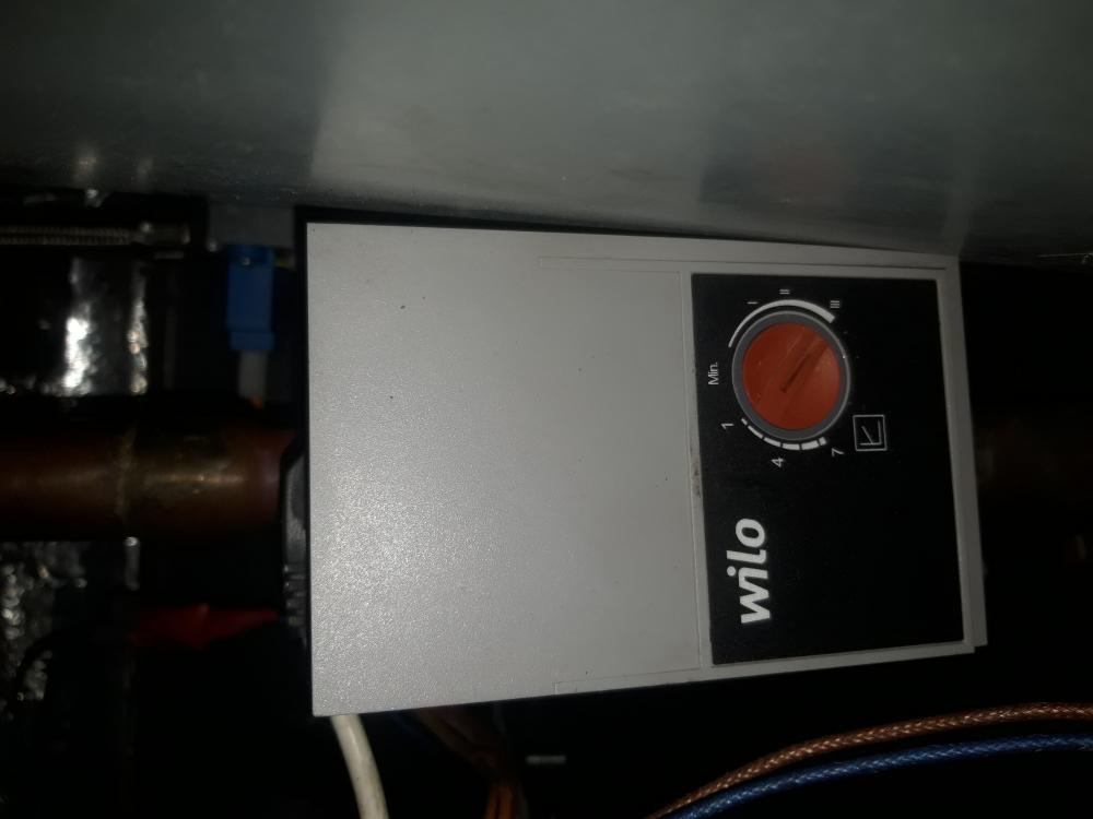

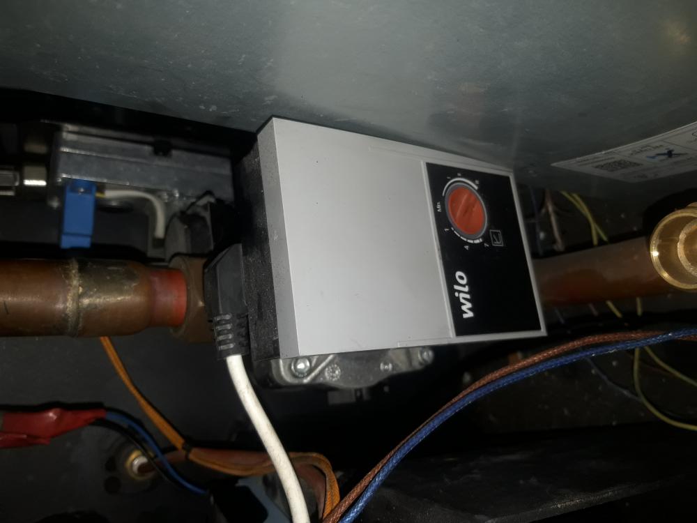

Buenos días compañeros,
Quería haceros una consulta sobre el ajuste correcto de la Bomba Willo de recirculación que viene instalada en la caldera Hidraqua 34 por que creo que me la ha dejado el instalador mal ajustada.
La caldera esta instalada en el sotano/garaje de una casa unifamiliar donde cuenta además con una planata baja y planta de superior, con instalación de radiadores de aluminio.
¿Cual seria la colocación correcta de la rueda roja de regulación?
¿Posición derecha I, II ó III?
ó
¿Posición izquierda 1, 4, ó 7?
Archivo adjunto 23579
Archivo adjunto 23580
Archivo adjunto 23581

Buenas tardes estimado Cgonzalez,
En respuesta a su comentario le informamos que debe de colocarla hacia la derecha en la potencia III.

Re: Ajuste correcto bomba Recirculación Willo en Brompi Hidraqua 34
Buenos días estimado Cgonzalez,
En respuesta a su comentario le informamos que las posiciones de la derecha I, II Y III es la potencia que nosotros le indicamos a la bomba que queremos que funcione pero no esta destinada para ningún tipo de instalación.
Le indicamos que las de la izquierda 1, 4 y 7 son para el funcionamiento modulante que nos ofrecen las bombas electrónicas, que en su caso no esta en funcionamiento.
Por todo lo expuesto, le comunicamos que como le hemos comentado anteriormente debe de colocarlo en III.
