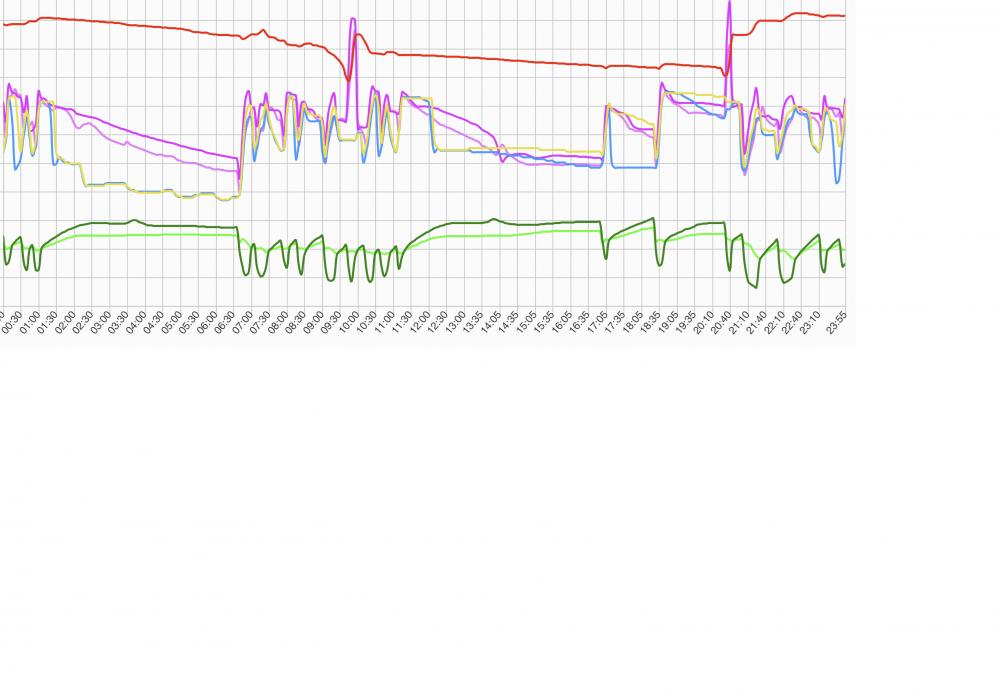

    Gracias por vuestros comentarios aunque, la verdad, no creo que merezca la pena en mi caso
    Por ejemplo ayer en todo el día sólo "saltó" dos veces. Ver gráfica abajo, línea roja

    Predeterminado Re: temperatura ACS y DT (diferencia de temperatura) en acumulador de 200 litros
    Es porque son depósitos pequeños. Tenemos la mala costumbre en España...
    En Alemania y estos países, el mas pequeño son 300L
    Pero bueno hay que adaptarse... mientras que la máquina se acople al serpentín y vaya bien de potencia, y no tenga que encender compresor varias veces para hacer un ciclo, pues ni tan mal.
