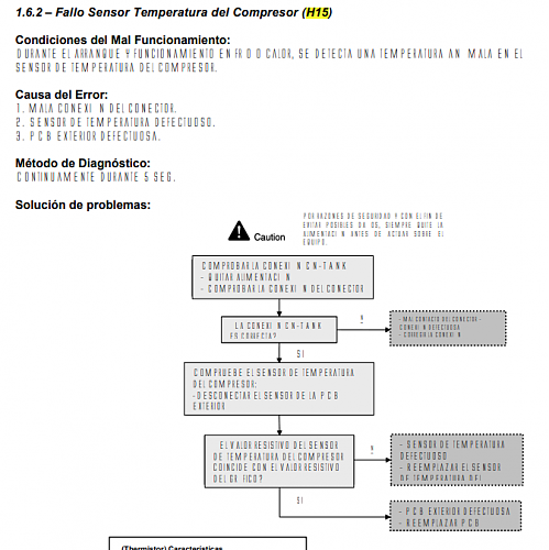

    Me sale este mensaje os ha pasado? No me funciona. Ni la calefacción, ni el agua caliente.

    No tiene buena pinta. Apaga y vuelve a encender (solución informática por excelencia) y si sigue dando error me temo que habrá que pasar por un técnico.

    Me temo que si. He apagado y encendido y al momento vuelve el error, haber si a alguien le ha pasado y como le han resuelto. Gracias
