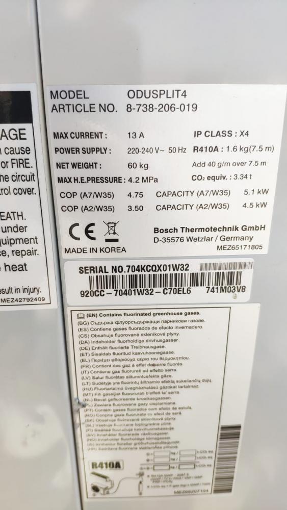

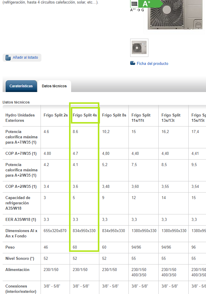

    De la última foto se ve que la capacidad de calefacción es de 4.5 kW para temperatura exterior de 2ºC e impulsión de agua al suelo radiante de 35ºC, en esas condiciones, que no son extremas (en tu zona hace más frío por la noche y según aislamientos deberás impulsar a más de 35ºC), así que dará algo menos en los días más fríos, aún ateniéndonos a los datos que sabemos, la máquina podría dar unos 30 W/m2 en calefacción que, para viviendas proyectadas desde 2017, debería ser justo, pero quizás suficiente, para viviendas más antiguas posiblemente se quede corto.

    Tambien es cierto que esa potencia de maquina, para el tamaño de casa va muy justa, necesitaria estar muy bien aislada para que vaya sobrada. Tampoco da la sensacion de ser de las mas eficientes ese modelo, me sorprende la perdida de rendimiento de 7ºC a 2ºC, pero como los datos que da son pocos, no se sabe bien.

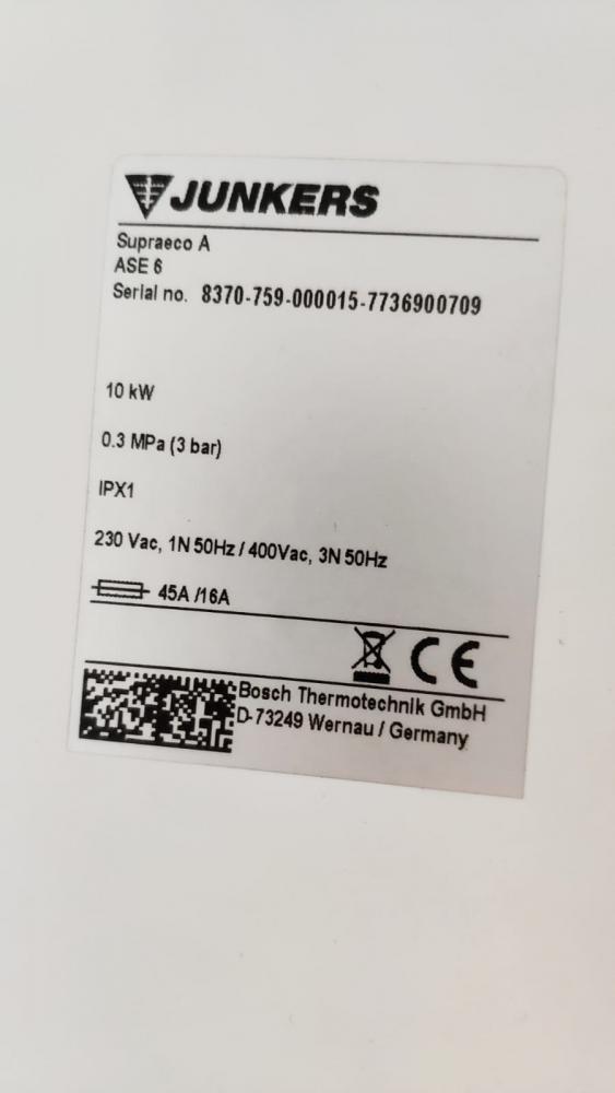

    Si tienes contratado 5,75kw, el consumo de esa maquina como mucho deberia ser: 2,5kw de la bomba de calor en el peor de los casos (y es un caso muy extremo), a lo que se debe sumar las resistencias de backup, que por los esquemas que he visto puede llevar 2 (no pone de que potencia), se supone que una seria para el agua caliente, y la otra para apoyar a la maquina cuando no fuera capaz. Estas dos resistencias pueden ser de cualquier potencia, lo tipico suelen ser 3kw, pero en el caso de una maquina de menos potencia podria ser bastante menos.
    Pero me parece raro que al encender los 3 niveles ponga toda la maquina a tope de potencia, sin conocimientos de electricidad dificil comprobarlo, aunque podria ser. Seria bueno conocer la potencia exacta de esas resistencias para saber bien el consumo de tu maquina.
