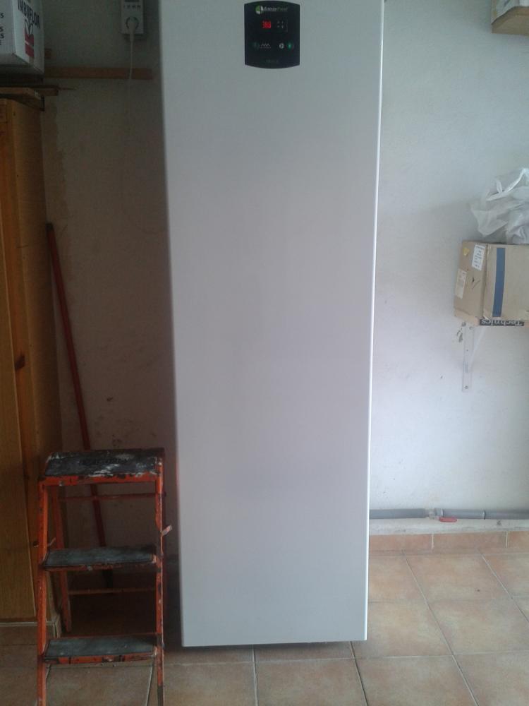

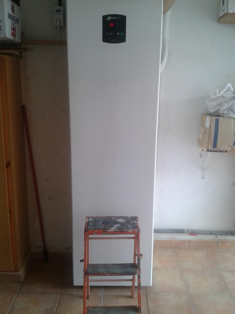

Re: Instalacion ACS en Algeciras

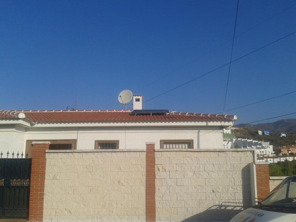

Saludos, aunque pueda parecer que me dedico a esto no es así, como ya dije en otro post solo soy un nuevo usuario de la energía renovable, y al creer bajo mi punto de vista que he acertado de pleno con mi decisión al elegir el sistema termodinámico pues trato de ayudar a quien lo necesite ya que cuando yo lo necesite no encontré nada por la red, solo cosas negativas pero de personas que no tenían experiencias propias con este sistema. Si como dices el acceder a tu tejado de dos aguas es más o menos como subir al everest, con el sistema termodinámico la placa no es obligatorio que la pongas en el tejado, según donde dispongas poner el deposito, la placa la puedes instalar en la pared exterior colgada como si fuera un cuadro, por supuesto optando donde le de el sol y suela hacer más aire, (cosa no necesariamente de obligado cumplimiento) ya que el aparato funciona también con la temperatura que haya en el ambiente, si bien si le da el sol directamente pues mejor que mejor, cuelgo unas fotos de mi instalación para que te hagas una idea de lo fácil y sencilla que es, no necesitas soportes metálicos ni nada, te olvidas de grúas para subir el equipo al tejado, la placa pesa 7 kg y se aseguran con escuadras metálica, imagínate que vives en un piso y tienes terraza, pues bien esta placa la puedes atornillar a la barandilla o a la pared que tengas y ya dispone de energía renovable en un piso hasta ahora cosa imposible

Viendo la antena parabólica que es de un metro te harás una idea del tamaño de la placa, más pequeña que una puerta de paso, y en cuanto al deposito he colocado una escalera para que compares. Saludos.
PD: Habéis visto el color del cielo de mi Málaga, las fotos están hechas esta mañana alrededor de las 09:30 horas y por debajo de lo que se ve hay dos plantas más.

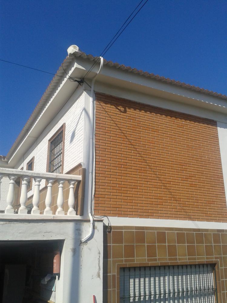

Ravilongui, ¿podrias darme mas detalles de tu instalacion? ¿Si se puoede, ¿podrias decirme el coste de la instalacion y el instalador? Estuve el martes en Malaga para unas gestiones y me acorde de ti, por los toldos de C/ Larios
4 Archivos adjunto(s)

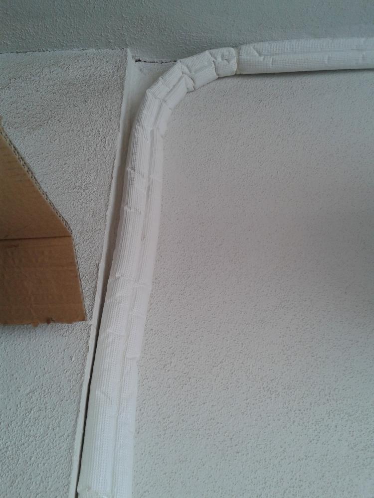

Hola RFVALR, has leido un post que he puesto en este mismo foro con el titulo "Termodinamica ACS, ¿me he equivocado?", en él cuento mis vivencias y experiencias con este sistema, yo estaba igual que tú con todas las dudas del mundo, aún sigo esperando que alguien me diga que el sistema tradicional es mejor que este y el porqué, ya que la instalación es muchisimo más simple, sin mantenimiento, sin tanto chisme para evitar sobrecalentamiento o congelación, sin fugas de agua, vapor o liquido verde en el tejado, quitandole 1000 kg de peso en el tejado (no se exactamente los kg), pero el termodinamico como mucho con toda la instalación de la placa no llega a los 10 kg y te olvidas de mantenimiento.

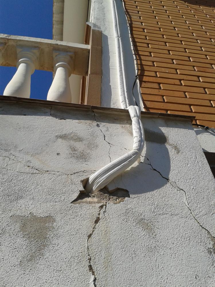

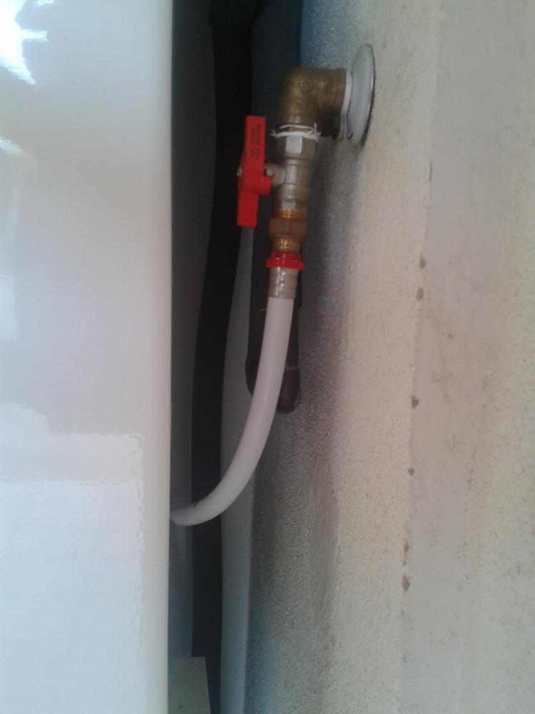

La instalación es muy basica, solo necesitas un enchufe, una toma de entrada de agua y otra toma de agua para la distribución de la caliente a la vivienda, al tejado no tienes que llevar agua alguna, del frigorifico sale un tubo de cobre revestido que creo es de 1/8 y es el que lleva el gas a la placa y de esta sale otro tubo igual que retorna el gas en estado gaseoso al frigorifico, (te pongo fotos).

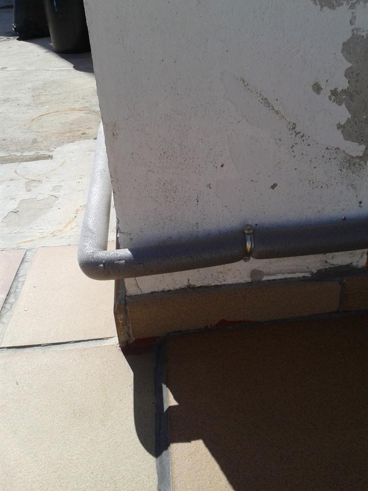

Yo lo tengo puesto en el garaje, donde anteriormente tenia el calentador a gas que abastecia a las dos casas de mis hijos y solamente he tenido que añadir un tubo de cobre que lleva el agua a la otra vivienda que es donde vivo yo, que es el que ve recubierto de aislante gris.
Si en tu garaje tienes agua y electricidad ya tienes la mitad de la instalación hecha, solo tendrian que colocarte la placa en el tejado, los dos tubos que llevan y traen el gas al frigorifo y desde este tirarte un tubo de cobre o de lo que sea hasta donde tienes actualmente el calentador de gas y aquí conectarlo a la entrada de agua caliente de la casa. Yo quité el calentador a gas y lo he colocado en el aseo de la piscina, con este sistema no es necesario tener un equipo de apoyo, por lo menos en la zona donde nosotros vivimos.
Los tubos por supuesto los puede tapar con canaletas, yo aún no lo he hecho porque tengo que arreglar unos desconchones y pintar.
En el post que te he dicho más arriba pongo el coste total incluido instalación y subvensión de la junta y voy colgando los consumos que voy teniendo y por los resultados obtenidos creo que he triunfado y espero no arrepentirme en invierno, ya que incluso de noche funciona, te cuelgo más fotos y si puedo por privado te pongo el nombre de la empresa y el telefono, no quiero hacer publicidad a pesar de ser muy formales y hacer un seguimiento tras la instalación por si tengo alguna queja, si necesitas alguna aclaración más me lo dices, así me entretengo un poco. Saludos.
