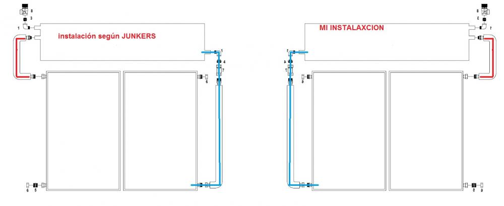

Buenas tardes a todos.
Tras empeñarme en hacer bricolaje casero con mis medianos conocimientos de fontanería y leer muuuucho sobre las instalaciones, me decidí a montar i termosifón Junkers TSS200 con 1 placa y acumulador de 200l.
La cosa es que las pasé auténticamente canutas para subir el acumulador a la cubierta inclinada y colocarlo en la estructura.
Fue un milagro que no cayera ni el acumulador ni nosotros.
Resulta que por aquello de la ley de murphy o lo que sea, el acumulador lo coloqué al revés.
Me explico: Las tomas de ida y retorno de AF y ACS del secundario están abajo como han de estar, pero en el primario me dejé la entrada de fluido caliente a la derecha y la bajada de fluido frío a la izquierda (y el bidón pone Junkers hacia atrás en vez de mirando al captador).
El manual de Junkers, y el 99% de los esquemas que he visto, ponen la ida (fluido frío) en el lateral derecho, parte baja, y la entrada de fluido caliente en la parte superior izquierda.

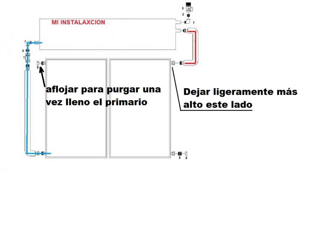

La pregunta es:
¿Es imprescindible que sea así?
Mi instalación, tal y cómo la tengo ahora y por imposibilidad de girar el acumulador, sería ida de fluido frío en la parte izquierda (esquina inferior izquierda) y subida del fluido caliente al acumulador en la parte superior derecha.
Adjunto un croquis de lo que comento para aclara la cosa.
No soy ingeniero ni entiendo demasiado del tema, pero yo opino que debería dar lo mismo ¿no?
Archivo adjunto 7957

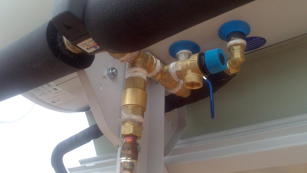

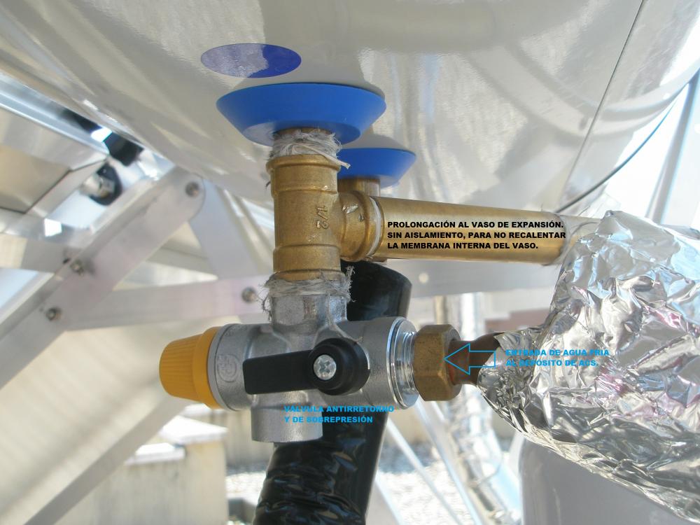

Efectivamente, raelman, da igual siempre que respetes la ida al captador y su vuelta, como muy bien pones en el esquema de conexiones.

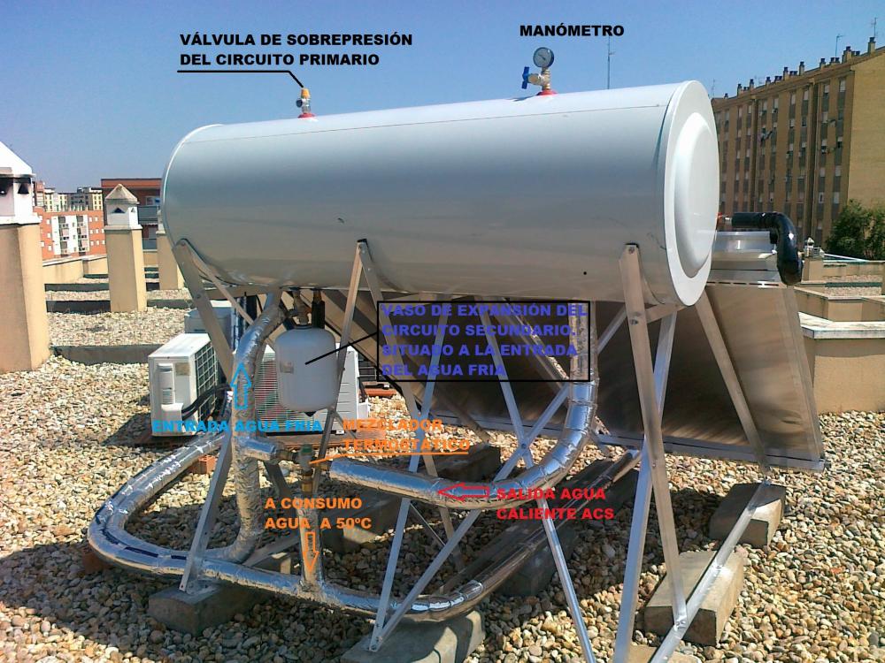

Te adjunto una foto de un Junkers bien montado, en este caso de 300 litros, por si te sirve de ayuda en tu instalación. A la salida del ACS caliente tiene el mezclador termostático y 2 bajadas, una para un baño directo en la planta alta (con llave de corte en el mismo baño), y la otra va al termo de gas colocado en serie, situado en la planta baja, para cuando haga falta apoyo.
En la entrada de agua fria lleva una llave de corte-antirretorno-sobrepresión, todo en una sola pieza, y un vaso de expansión. Este último no es obligatorio, pero si recomendable para aumentar la seguridad de la instalación.
Coloca aislante del bueno y que esté bien forrado, a la larga te saldrá mas barato. Si vives en zona de heladas aisla tambien el tubo de agua fría. Y en este caso, no olvides poner anticongelante en el primario.
Archivo adjunto 7959
Archivo adjunto 7960
Archivo adjunto 7961
Saludos y suerte con la instalación.

El vaso de expansión del secundario se coloca antes o después de la válvula de seguridad???

El vaso de expansión blanco que ves en la instalación de la foto es para el circuito secundario, que no es presurizado, ya que deja de serlo en el momento que abres un grifo de agua caliente. Este vaso no es obligatorio por ese motivo, pero si recomendable como elemento de seguridad adicional. Su función es la siguiente: supón que tienes el depósito a 30 ºC por la mañana. El sol empieza a calentar y sube la temperatura a 70ºC o más, y por el motivo que sea no hay consumo de agua caliente. En este caso el secundario es un circuito presurizado, está cerrado herméticamente. El agua al calentarse se dilata, y simplificando mucho el coeficiente de dilatación del agua es de aproximadamente 0,02.
200 litros x 0,02= 4 litros. Como estos 4 litros adicionales no caben en el depósito hay sobrepresión, y la válvula de seguridad que debes instalar en la entrada de agua fría empezará a gotear, hasta aliviar esos 4 litros adicionales. Pero si instalas un vaso de expansión, ese aumento de volumen lo absorverá el vaso de expansión y la válvula no goteara. Como ves no es obligatorio pero si recomendable. Lo que si es obligatorio, y por este orden desde la acometida de agua fría, son: llave de corte-válvula antirretorno- válvula de sobrepresión.

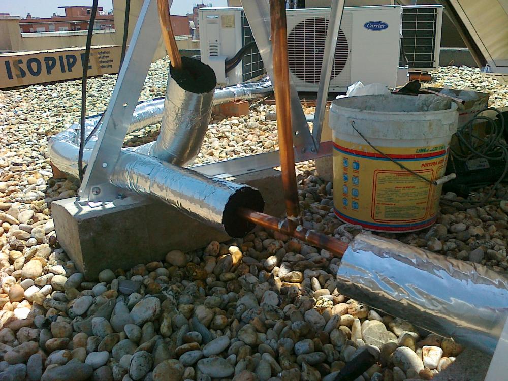

El primario... resulta que el tapón de ida del fluido solar no está simétrico, por lo que me queda corto el manguito que suministra Junkers.
¿Me hago uno a medida con Cu de 22mm?
¿Las soldaduras aguantarán?
¿Hay alguna solución que no sea comprar el juego de manguitos de Junkers de nuevo y cortarlos para adaptarlos?
Infinitas gracias. ya queda menos para que me duche con agua caliente... espero.
Re: Pregunta sobre instalación termosifón y ubicación de conexiones del primario
Puedes hacerlo con cobre de 22mm, pero la soldadura hazla con plata no con estaño. En el primario se alcanza altas temperaturas y un soldadura blanda se te puede ir.
Otra opción es usar raconeria de compresión. Si usas esta opción, lubrica el anillo con spray, se deslizará mejor el anillo contra la tuerca.

Bueno, parece que he encontrado una empresa que comercia tubos de acero inoxidable flexible en Fuengirola (Málaga) muy cerca de mi trabajo, y me han tratado estupendamente, por lo que esta tarde a última hora tendré un nuevo manguito con la medida adecuada y lo instalaré.

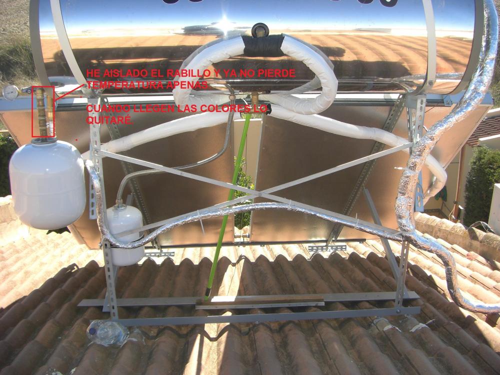

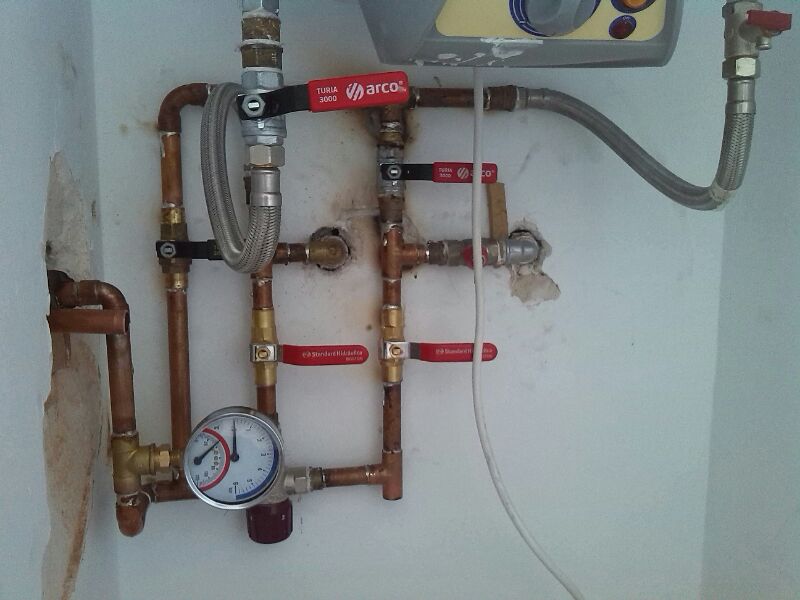

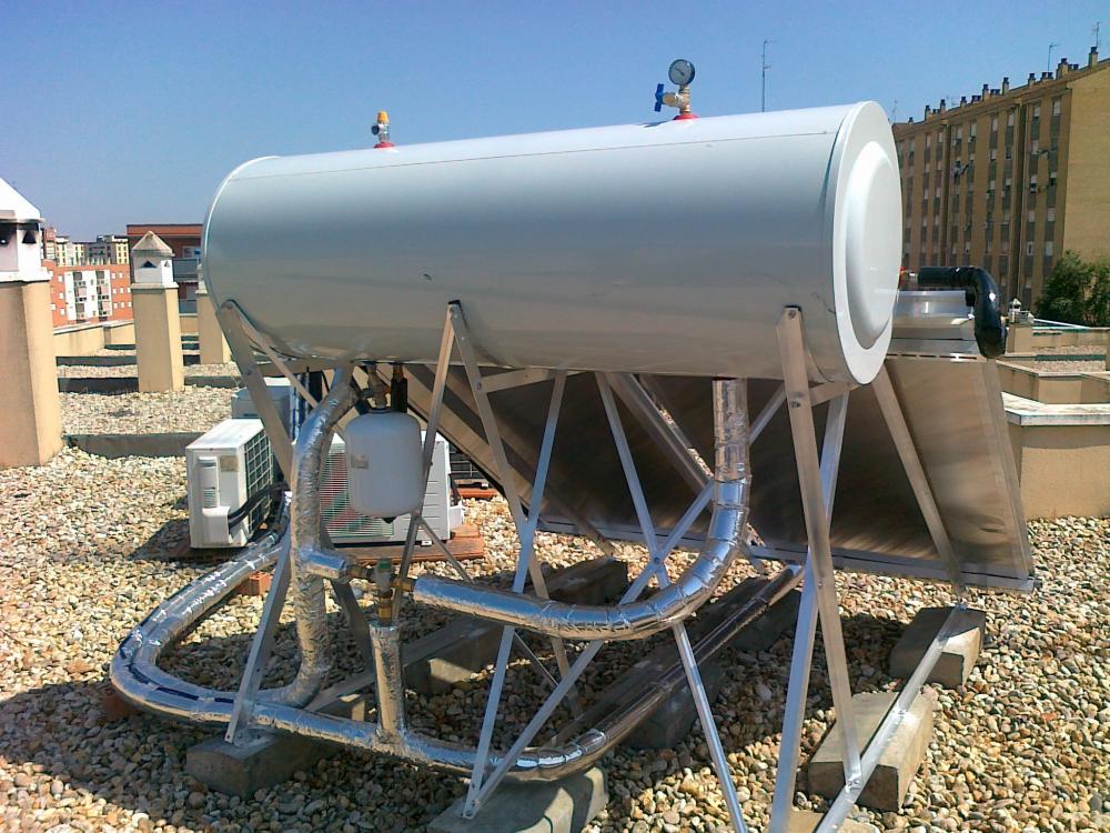

Bien, pues tras 3 días de funcionamiento...
Agua caliente en grandes cantidades, sin fugas en la instalación y, por ahora todo muy bien.
El agua entra a la vivienda a 60º y subiendo, pero no me quedé mucho más viendo el termómetro.

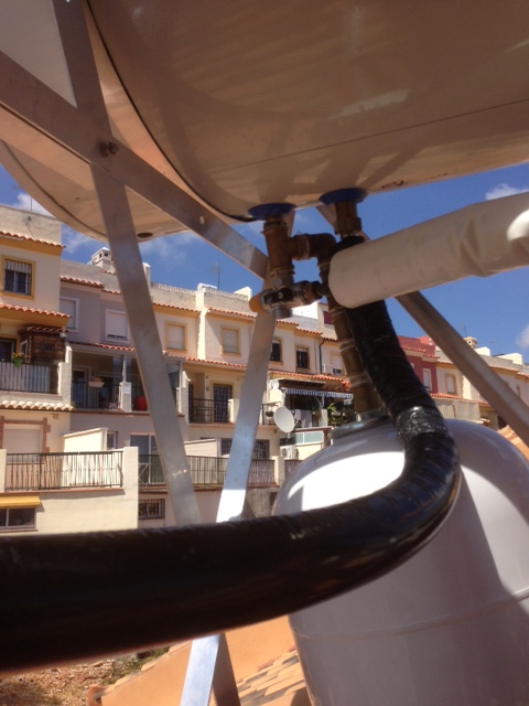

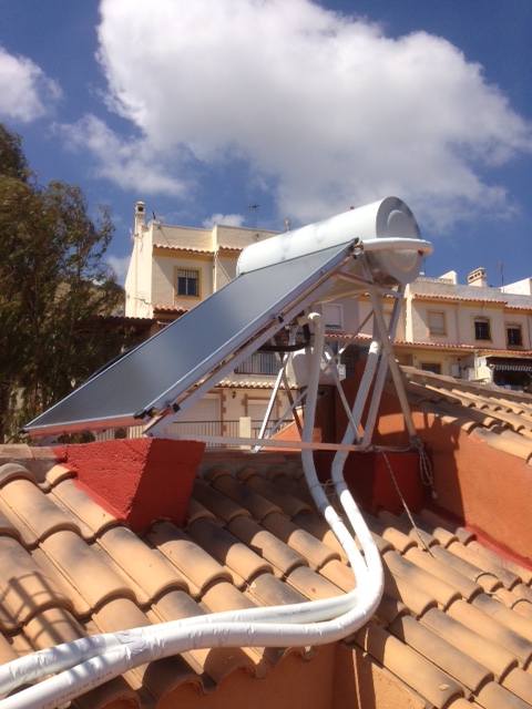

os adjunto algunas fotos de la instalación, a la que todavía me queda por adecentar la subida y bajada de agua y el bypass antes de conectar la fría.
He hecho todas las combinaciones posibles: ACS directa, que entre al termo, termo sin ACS, puente fría/caliente....
En fin, me he divertido mucho y no ha sido tan difícil.
Volver a agradecer de nuevo las colaboraciones prestadas y animaros a practicar, no ha sido tan grave!!!.
Archivo adjunto 8009Archivo adjunto 8010Archivo adjunto 8011Archivo adjunto 8012
Bien por esa instalación.

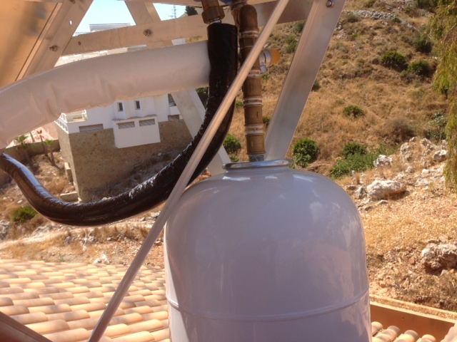

Solo una cosa, solo por motivos esteticos, que no técnicos, yo hubiera puesto el vaso de expansión del secundario dentro del cuarto de instalación, más estetico y mas duradero.
Felicidades raelman. Esa instalación está mejor ejecutada que muchas de las que se ven por el foro, realizadas por "profesionales".
Sólo te falta recolocar un poco mejor la bajada del tejado, por estética, y estaría perfecta. Y aisla tambien los tubos interiores de agua caliente, donde puedes colocar aislamiento sin protección y de sólo 20mm de grosor.
Por curiosidad, sále muy caro ese aislamiento que has colocado. Estéticamente me gusta más que el forrado en aluminio, y me gustaría cambiar el mio por uno igual.
Otra cuestión. Porqué no has instalado un termómetro digital, con sonda dentro del depósito. Donde lo has instalado sólo verás la temperatura correcta cuando estés usando el agua caliente. A no ser que lo hayas realizado por economía, y ya que montas un manómetro, por poco más tambien lleva termómetro y algo de información aporta.
Y el apunte de Gran Drago, sobre la colocación del vaso de expansión del secundario en el interior, está muy bien. Habrá que tenerlo en cuenta para futuros asesoramientos y para mí mismo. Todos los días se aprende algo nuevo.
A ver, por partes:
Las tuberías del secundario las arreglaré, es verdad que estéticamente quedan fatal.
El vaso de expansión.... ¿no hay que colocarlo junto a la válvula de seguridad?
No entiendo del tema, pero si lo alejo, y lo bajo unos 2,5m de altura, creo que no me va a funcionar ¿no?. La válvula es de 10bar y el vaso de 8bar. Si me aseguráis que se puede bajar yo encantado.
El termómetro... bueno es por economía y por no cablear y meter sondas arriba.
¿me podéis dar información o algún link a uno de los que sugieres?
Respecto al aislamiento.. es ARMAFLEX S HT específico para instalaciones solares.
El metro me ha salido a unos 6,80€ + IVA a precio de fontanero, es CARISIMO, pero se supone que es el mejor.
En fin, a ver si poco a poco lo ponemos bonito también.
por cierto, funciona PERFEECTAMENTE

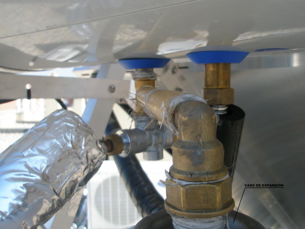

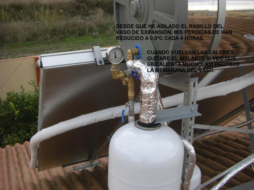

Como si colocas el vaso de expansión debajo del fregadero (en la toma fria se sobreentiende) si por lo que sea hay más presión de la que soporta el vaso de expansión la válvula de seguridad va a aliviar presión esté donde esté. Por cierto me parece mucho (10 bar) para el secundario, a mi no me gusta tener más de 5 bar en la instalación (más vale prevenir que curar) la válvula de seguridad la puedes poner tm junto al termo eléctrico y aprovechar el desague que se supone tiene que haber junto a él.

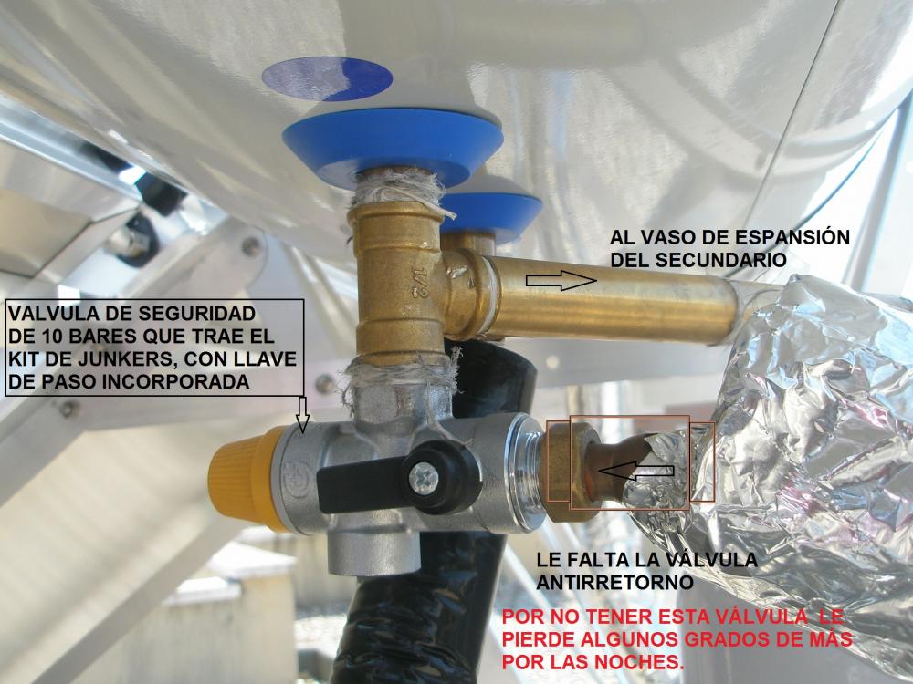

La válvula de 10 bar venía de serie con el equipo y, según junkers, se pones en la entrada de agua fría del secundario al acumulador.... Es correcto?
Es cierto raelman, en las caracteristicas del equipo pone eso, presión máxima del secundario 10 bares y vávula de sobrepresión 10 bares.
Pero a mi también me parece excesivo. Creo que la válvula tendría que ser de 5 bares, más que nada por proteger la instalación de fontaneria de tu vivienda.
Consulta con Junker sobre este tema, haber que respuesta te dan.

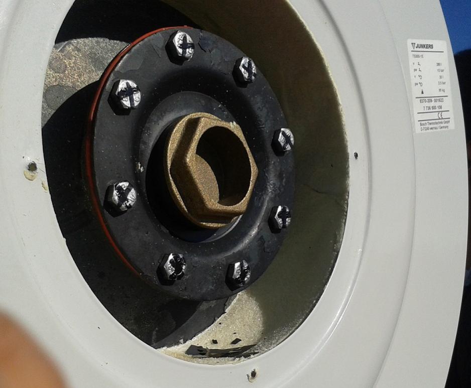

Raelman, te subo la foto con el sitio donde colocar la antirretorno.

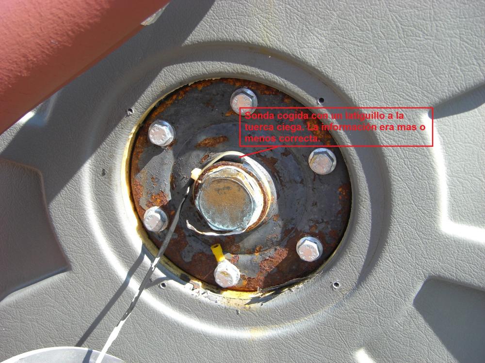

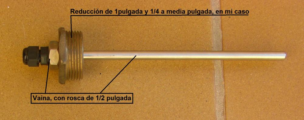

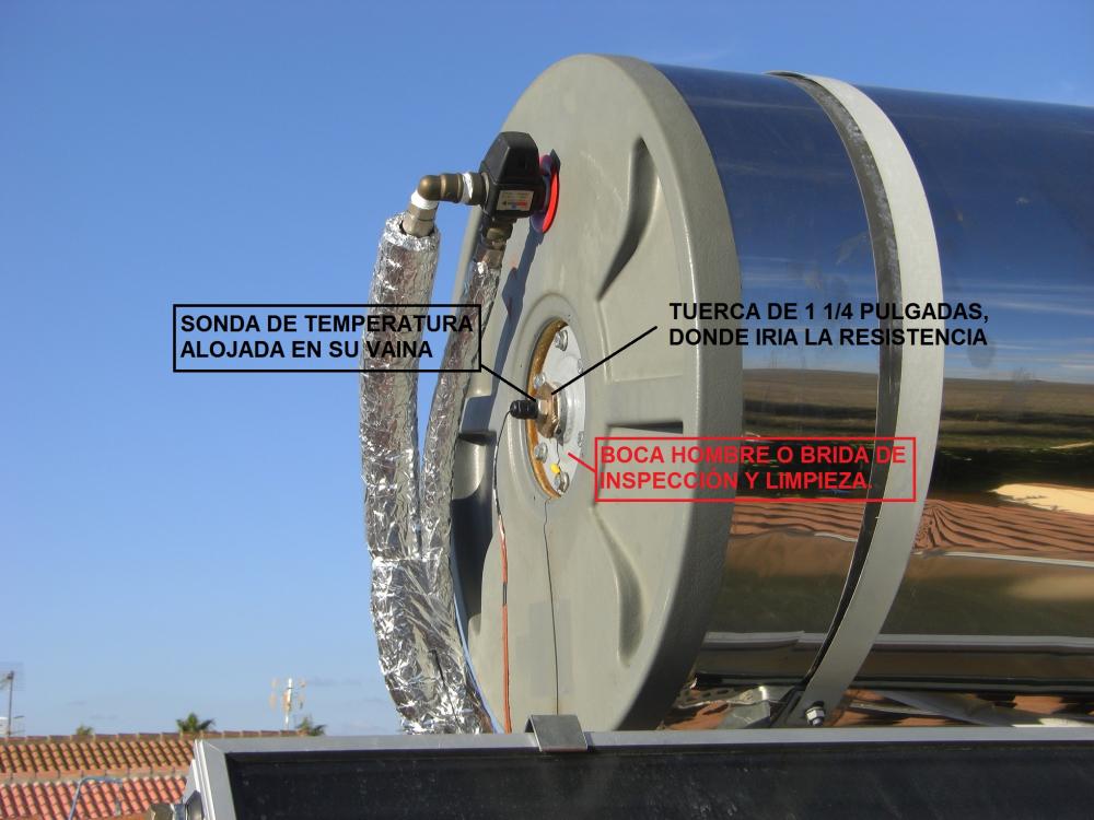

Y otra foto del mio, donde te indico donde hay que colocar el portasondas. Si tienes una tuerca ciega, deberas comprar una reducción del tamaño de tuerca a 1/2 pulgada, que es la que lleva la vaina, y sustituirla por la actual. Una pequeña pega, se te vaciará medio depósito. Así que aprovecha un día nublado, y por lo menos desperdiciaras poca agua caliente.

Raelman, hoy me ha llegado mi vaso de expansión del secundario. Es identico al tuyo, CMR de 24 litros de ibaiondo. Leyendo las característica, pone presión máxima 8 bares. Todos los de inferior volumen si soporta 10 bares de presión.
Tu válvula de seguridad es de 10 bares, si algún día sube la presión por algún motivo, la presión interna superará el límite máximo del vaso de expansión. Aunque todos los elementos, por seguridad se prueban a una presión superior de al menos el 50% del máximo.
Yo siendo tú, por si acaso, cambiaba esa válvula que trae de serie el Junkers y montaba una de 7 bares.

raelman, te adjunto una foto de la boca hombre de tu equipo, por si te quieres ahorrar abrirlo, aunque son sólo cuatro tornillos.
Archivo adjunto 8739
Tiene una tuerca de pulgada y media, ciega. Si quieres montar el la sonda de forma correcta tendrás que sustituirla por una reducción hembra-hembra de pulgada y media a media pulgada.
Archivo adjunto 8741
Tambien se puede coger las sonda con un latiguillo a la tuerca. No es muy ortodoxo pero funciona. Así la tenía yo antes. De vez en cuando tendrás que poner un nuevo latiguillo porque se pasa del calor.
Ah, otra cosa. Al colocar yo el vaso de expansión de 24 litros igual que el tuyo, he observado una perdida nocturna de temperatura que antes no tenia.
Como el rabillo del vaso ahora en invierno no se calienta casi nada, está ligeramente templado, lo he aislado, y ha mejorado bastante. Ya sólo me piederde 0,5ºC o menos en una hora. Igual te ahorras la antirretorno, que no sabemos si la pieza esa en la entrada de agua fria lo incorpora o nó.
Archivo adjunto 8742
Raelman, te adjunto foto de mi vaso forrado. Ahora sólo pierdo 0,5ºC cada 4 horas.
Si en verano se calienta mucho el rabillo, elimino el aislante y lo vuelvo a colocar en invierno. Ahora, durante el día, está ligeramente tibio.
Archivo adjunto 8771

perfecta aclaracion rapsof..
e montado un modelo similar pero de saunier dubal.. y para que no se te quede corto la tuberia de cobre que suministra el fabricante,, tienes que djar flojos los tornillos de anclaje de los paneles solares,, y empesar a colocar esa tuberia primera, para mover lo que te pida hasta que cuadre,, luego simplemente aprieta los tornillos flojos,,,
esta foto es como yo pongo las valvulas.. tengo una duda en la de antirretorno no se si ponerla justo detras de la T donde esta la valvula de seguridad o no hay problema hay...se trata de que no retorne pa la friaArchivo adjunto 9244
