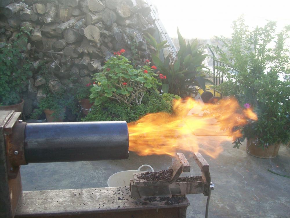

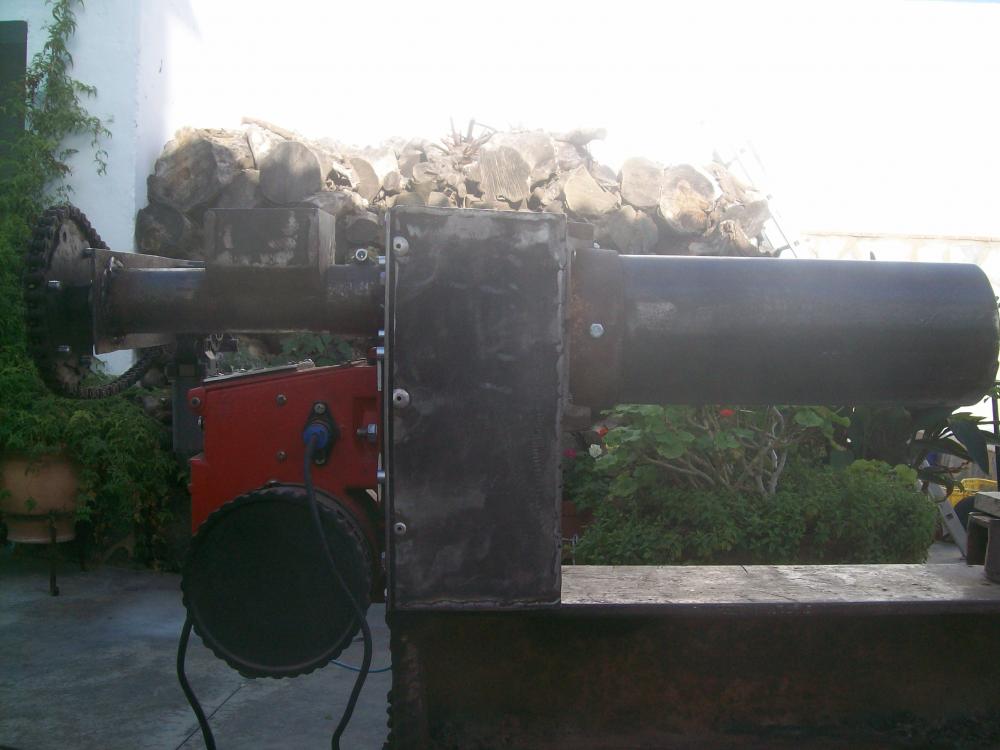

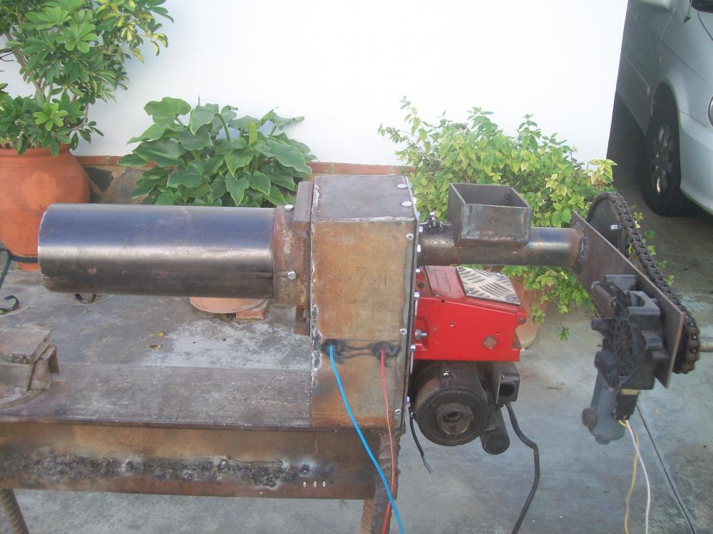

ya he hecho una prueva de fuego haber si me funcianaba .
se vuelve algo de humo hacia tras por el sinfin tengo 31 cm de coñon puede ser que sea demasiado largo.
os dejo unas fotos ,haber que me recomendais para mejorarlo Archivo adjunto 8475Archivo adjunto 8476Archivo adjunto 8477

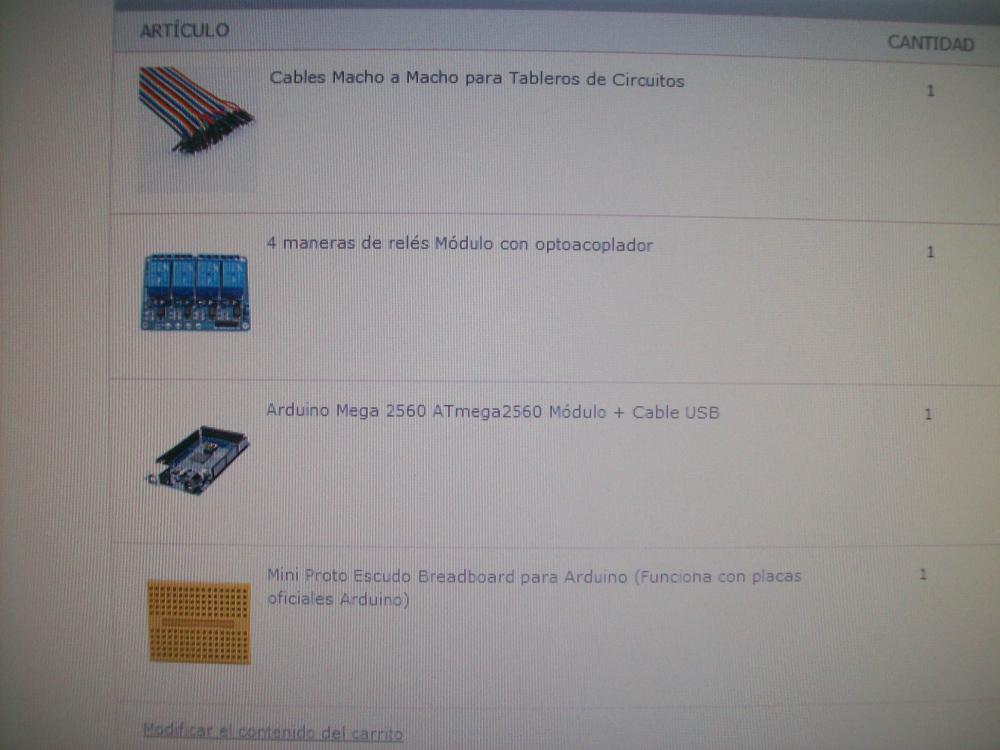

ahora biene lo mas complicado para mi como pogramar el rele zelio o el arduino mega la verdad que de informatica no me manejo nada bien
pegotes la placa donde se conetan los cables azules esa placa que es?

Yo cortaria el tubo y lo dejaria en 20 centimetros,las entradas de aire que sean iguales por la parrilla que por la parte trasera arededor del sinfin,si no mejoras realiza un corte en forma de cuña en la parte superior del tubo del sinfin y a una distancia del final del tubo de unos 4 centimetros de minimo para darle entrada de aire.

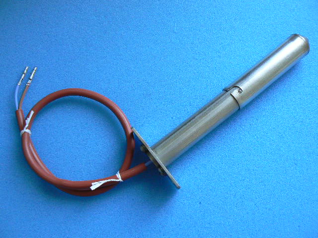

Muchas gracias Josep por el consejo ya contare como ha ido con las modificaciones por sierto donde podria encontrar el calentador de ceramica .
Señor josandres_47 pronto tendra noticias de mis abogados, me ha copiado mi quemador :icon_biggrin: Es broma,
me ha dado alegria de ver otro quemador como el mio modificado.
A tu pregunta de la placa donde conecto los cables azules, es un modulo de 4 reles para arduino.
Tengo dos reles para el ventilador, otro para el motor de pellets y otro para la resistencia de encendido.
Lo de arduino es ir trasteando con el, y cada dia hacer una cosa para coger experiencia con la programacion.
Perfecto Josep, esta es la que estaba buscando. Por que nombre la solicitaste?. Qual es su precio?. La venden por unidades?.
ponte en contacto al nº de tel. y te pasaran con el entendido en la materia,las venden por unidades y el precio te asustara pero merece la pena, te mando un privado con el listado de precios.

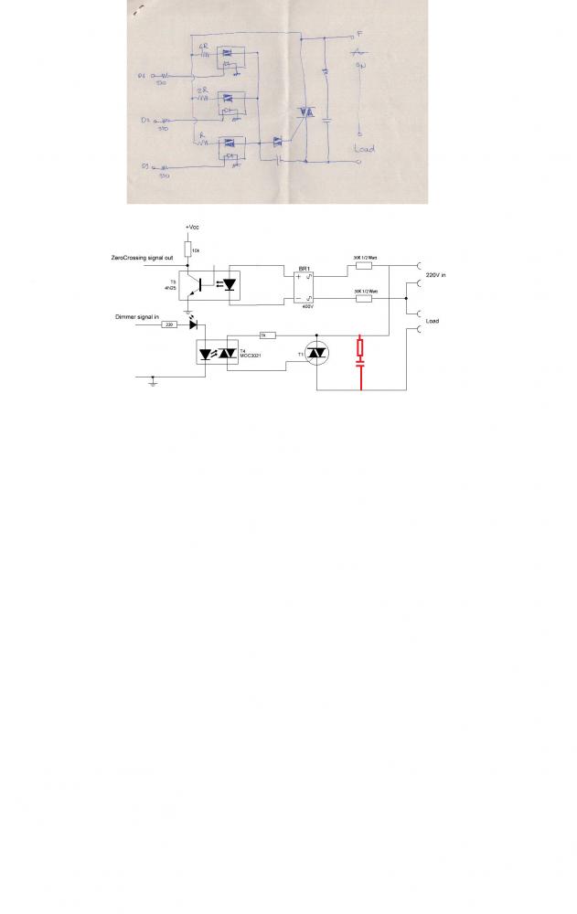

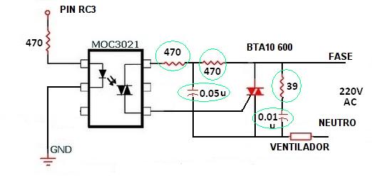

¿Sabeis como controlar los timers en arduino para el control del ventilador con el circuito del compañero jvh.? No hay funcion especifica en lenguaje de arduino y sin controlar el tema se me esta haciendo tedioso. Se que me lo podria ahorrar, pero quiero hacer un control modular y tengo que pasar este paso.

Sergio04 Acabo de ver el adjunto, que envias junto con tu pregunta y lo que te puedo decir es que con ese circuito solo puedes activar todo o nada, es decir encender o apagar o conectar y desconectar los motores de induccion que son los que no llevan escobillas no pueden regularse con ese circuito, estos motores son los que llevan el 90% de las turbinas

Voy por partes. Los delays lo que hacen es parar el programa durante un tiempo. Durante ese tiempo el micro no hace nada. Con los timer lo que quiero hacer es que la regulación se realice mediante el hardware del arduino.
El esquema adjunto del compañero jvh en si no regula, sino que dispara el triac en un momento concreto para aprovechar solo parte de la onda de la red electrica y asi regular la velocidad del motor. El que regula en si es el arduino mediante el calculo del tiempo necesario y la detección de paso por cero de la onda de la red.

Te explico.
Yo empece con este proyecto:
Arduino controlled light dimmer
Funciona perfectamente con bombillas resistivas, pero no vale para motores, pues no lleva filtro (esto me lo explico mi amigo). Tambien tengo montado un transformador de 220 a 6v en vez de las resistencias gordotas. De momento estoy funcionando con este esquema pero no le puedo montar el motor. Tengo que meter el filtro del esquema del compañero jvh (los condensadores y resistencia de la salida del triac).
no se si te refieres a esto:Archivo adjunto 8532
Archivo adjunto 8533
En verde esta lo que hay que incluir. Esos son los filtros para no joder el triac. El esquema es de jvh.

Sigo opinando que este circuito es un simple conmutator y en todo caso solo serviria para activar cargas resistivas, como bombillas o motore universales de corriente alterna CON ESCOBILLAS, es decir que para las cargas inductivas como son los motores de las turbinas DE INDUCCION solo valdrian los Variadores de frecuencia, pero bueno alomejor estoy equivocado. dejo a continuacion lo que dice la wikipedia sobre los variadores de Frecuencia. saludos a todos

te refieres a esto. con esto condesadores ayer arranque el motor mio de 100w y van bien y ya me contaras respecto a lo demas.
Espero que no se te queme nadaArchivo adjunto 8534
