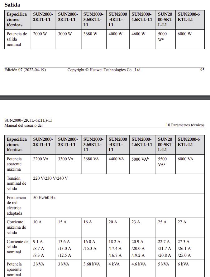

Gracias mekito otra duda me dijeron que el inversor hibrido Huawei de 6 Kp como máximo solo puede trabajar con potencia de paneles de 7.3 como máximo cuando yo tengo entendido que puede trabajar con 9000 y en todos los presupuestos nadie me dijo lo contrario no se si es verdad o me quisieron meter 2 inversores híbridos Huawuei de 3.68 haber si alguien sabe algo
Según las ficha técnica, el inversor Huawei 6 puede trabajar con una potencia de paneles de 9000, pero no soy técnico, con lo cual yo me tengo fiar de los profesionales. Si te han prespuestado 2 inversores pequeños en vez de uno grande, por algo será. Lo mejor es que pidas mas presupuestos por un lado a ver que te ofrecen y por otro,que te al asesor técnico te explique (y que te convenza) el motivo de no poner el inversor de 6, ya que no será por falta de stock.
Gracias mekito seguiré investigando pedí presupuesto para instalacion de paneles con potencia de 8.1 tengo más de 9 presupuestos y en todos me ponen Huawei de 6 sin problema
Buenas,
el inversor de 6kp solo te entregará a la vivienda 6000W aunque le pongas 9000Wkp en las placas, en cambio con los dos de 3.68Kw te entregará a la vievienda 7.36kw, supongo que es por eso. Que una cosa son los W máximos que soporta el inversor y otra lo que entrega a la salida del inversor. Creo que es así, sino que alguien me corrija.
Yo creo que es así.
Archivo adjunto 27779
Eso tiene más sentido, pero si le presupuestan 2 inversores de 3,68, tampoco le daría para una potencia de placas de 8,1.
Entonces si tengo 8.1 de potencia en paneles tengo que poner 2 inversores híbridos de 4 k entonces que oasa con los 8.1 que generan los paneles se pierde con un inversor de 6 k o meto baterías
