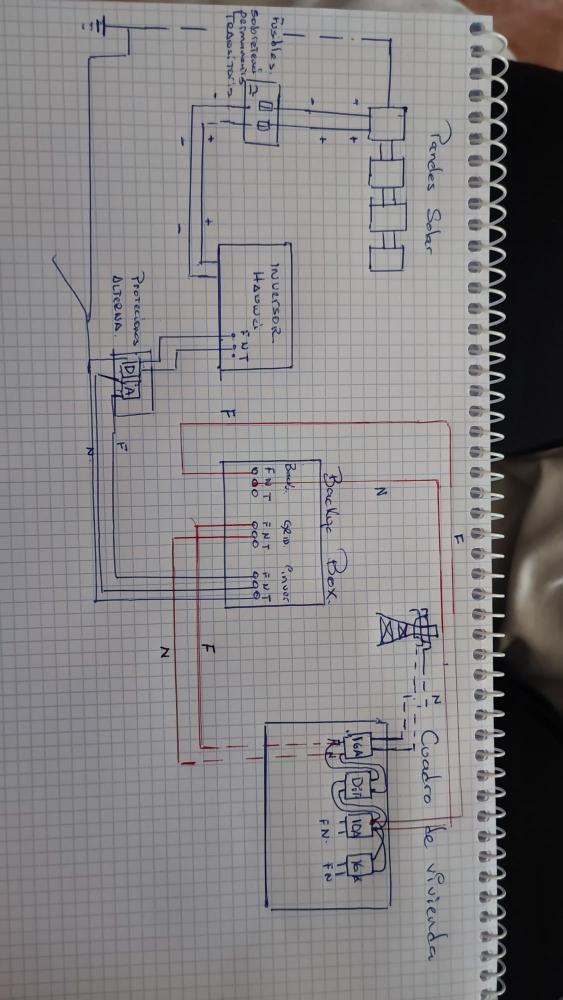

Hola buen día,ya e instalado el backup box ,pero algo está mal ,no tengo baterías ,si alguien me puede acesorar como hacer las 2 conexión que van hacia la vivienda le agradezco este es mi número 643785744 España

Buen día , no tengo baterías,entonces dónde conexión una línea y la otra línea favor especificar donde exactamente ,recalcó no tengo baterías solo inversor Hanwei y backup box
Si puedes enviar un esquema le agradezco , gracias

José per Buen día , no tengo baterías,entonces dónde conexión una línea y la otra línea favor especificar donde exactamente ,recalcó no tengo baterías solo inversor Hanwei y backup box
No entiendo tu duda. A la backup box no se conecta ningún cable que vaya a la batería. Basta con que mires el manual o este vídeo de youtube (https://www.youtube.com/watch?v=jMs5iOOZPxM). Lo que es la conexión electrica en el caso monofásico está explicada a partir del minuto 7:30. Simplemente hay que conectar la entrada de luz de tu compañía a la entrada de GRID (X2 del backup box), conectar la salida de INVERTER del backup (X3) box a la entrada de AC del inversor y conectar la salida CRITICAL LOADS (X1) a tus cargas críticas (las que quieres alimentar en caso de corte del suministro). También tendrás que conectar el bus de comunicación del inversor con la backup box. Los pines están indicados en la propia backup box.

Muy buenas tardes, así tengo las conexiones y ahí lo muestro en el esquema, me saltan las protecciones del Backup Box, PERO mi duda esta en las conexiones de las dos líneas que entran a la vivienda. Esta es una instalación sin bateria, att: José Pérez.
