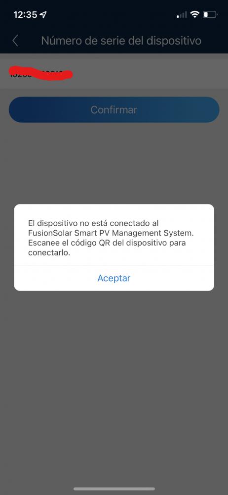

Pero ahora tengo un problema que no creo que sea muy difícil de solucionar. Y es que a la hora de añadir una planta en la cuenta de administrador que he creado nueva con un correo nuevo, final me sale este error que os dejo una captura. Esta captura ya es después de incorporar todos los datos para añadir la planta.
El inversor está conectado internet y funcionando correctamente, con todos sus parámetros y contraseñas cambiadas, tanto la de administrador como la del Wi-Fi, pero no hay manera de poder añadir el inversor a una nueva planta.

Entiendo que quieres añadir el inversor a la planta que ya has creado.
Si es así, lo que tienes que hacer es entrar como instalador en fusión solar y en yo, puesta en servicio del dispositivo, añadir inversor y escanear el código QR que tiene el inversor en el costado.

No, este error sale para añadir la planta, que el paso final es incorporar el número de serie o escanear el código QR.

Y no te deja añadir la planta sin el inversor y luego añadir el inversor como te he dicho??
Por otro lado se me ocurre que igual no has reseteado el inversor y te da error porque ya estaba asignado a otra planta. Creo recordar que a mí me dijeron que era imprescindible el reseteo del inversor.

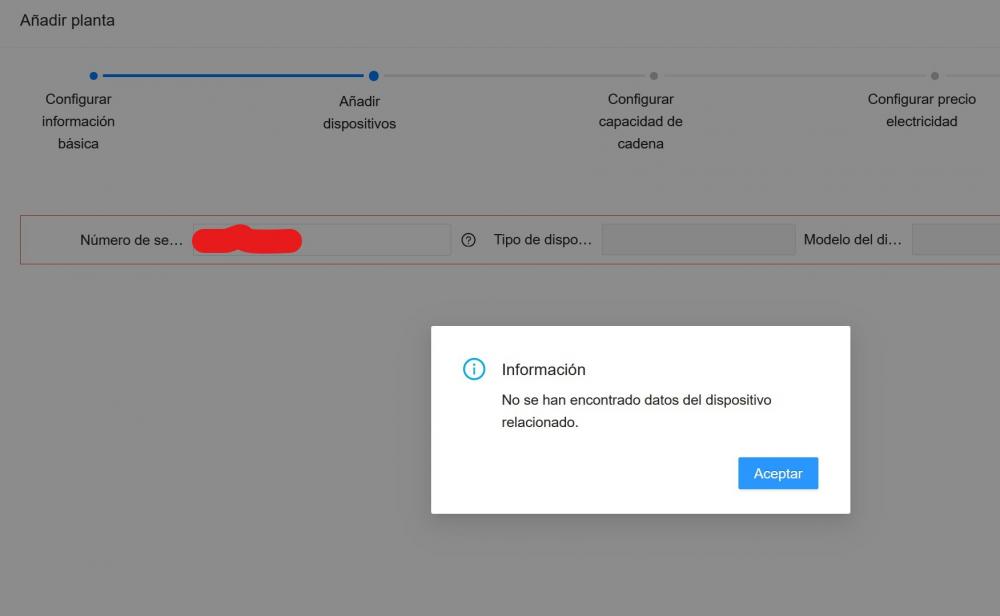

Los del restablecimiento de fábrica lo he hecho esta mañana, y tampoco me ha dejado. He probado a realizarlo tanto en el teléfono como en la página web, y en la página web me indica que no se ha encontrado datos del dispositivo relacionado.
También he utilizado los pasos de este video que es muy instructivo, pero no hay forma.
https://youtu.be/zGgwlfRgGKg?t=146

A ver si te responde alguien que tenga más idea que yo, porque a mi me resultó muy fácil de hacer con el código qr.
Mientras solo se me ocurren dos cosas:
1 borra la planta, desinstala la aplicación, reinicia el teléfono, vuelve a instalar la aplicación y después crea la planta sin poner el inversor ni el medidor y una vez que tengas la planta intenta con el código qr.
2 ponte en contacto con el servicio técnico y diles lo que te pasa que es posible que te lo solucionen ellos.

Si sencillo si que es, pero cuando llega el momento de incorporar el número de serie del inversor, me da el error indicado arriba que no lo entiendo, porque el inversor está funcionando correctamente, todos los datos para poder comunicarse en Internet están completos. Gracias.
Re: Salir de la gestión de la empresa instaladora (Fusión Solar)
Entiendo que tienes la planta creada como instalador y lo que quieres ahora es añadir el inversor a la planta creada.
En ese caso, en lugar de hacerlo poniendo el número, hazlo escaneando el qr, del inversor que es lo que te dice cuando te da error.
Yo creo que es que no admite poner el número a mano.
En la aplicación vas abajo, a la derecha, donde pone yo, después en puesta en servicio del dispositivo y ahí ya te pide las claves y que escanees el qr y ya coge el número el solo.
Después si no se ha añadido el meter le dices que lo añada y pones el modelo en la lista que te sale.
Si ya has hecho esto, no tengo ni idea de lo que puede ser.

Eso que te sale es que aún está la planta asignada a tu instalador. Tengo el mismo problema y es lo que me ha dicho huawey....estoy iniciando acciones legales contra la empresa (seguro de defensa juridica) por ese motivo, ya que tras 3 meses aún no me han dado la legalización ni me han dado de alta en la app
