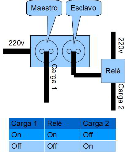

Buenas, llevo tiempo leyendo en estos foros y aprendiendo mucho. Respecto a encontrar un sistema para evitar escapes de energía, se me ocurre un sistema muy sencilo y barato. En el mercado hay regletas de enchufes para eliminar el standby que funcionan con un sistema en el que uno de los enchufes es el maestro, y cuando el consumo en el maestro baja de un nivel que es ajustable, corta la alimentación a los esclavos. Por ejemplo, en google se puede encontrar el B-MOVE B POWER 80, en el que se regula el maestro entre 40 y 300 watios. Sería muy sencillo utilizar uno de los esclavos para conectar un relé que conecte una carga que consuma mas watios de los que puedan generar nuestros paneles. Si en el maestro conectamos un circuito de nuestra casa que tenga un consumo más o menos constante y superior a esos 300 watios (nevera, termo eléctrico, etc), cuando cese el consumo, cortará la alimentación del esclavo al relé y éste cambiará de posición. Cada uno utilizará este relé como más le interese. También se podría utilizar más de una regleta, porque son baratas; se pueden conseguir por unos 25 euros. Un saludo

Bien pensado, entonces si lo que tenemos es un microinversor con un panel de unos 250 Wp bastaría con conectar la nevera, ordenador... a la toma maestro, y el microinversor se conecta a una toma esclavo. Esta sería la forma más sencilla, sin relé pero perdiendo generación.
Con relé se podría utilizar en dos o tres consumos desviados todos por ejemplo a un termo, más sería llenar la casa de regletas y cables, además de que ya empiezan a merecer la pena los inhibidores de vertido a red.

Aqui os pongo un croquis del sistema de regleta. Espero os aclare el tema:
Archivo adjunto 7043
