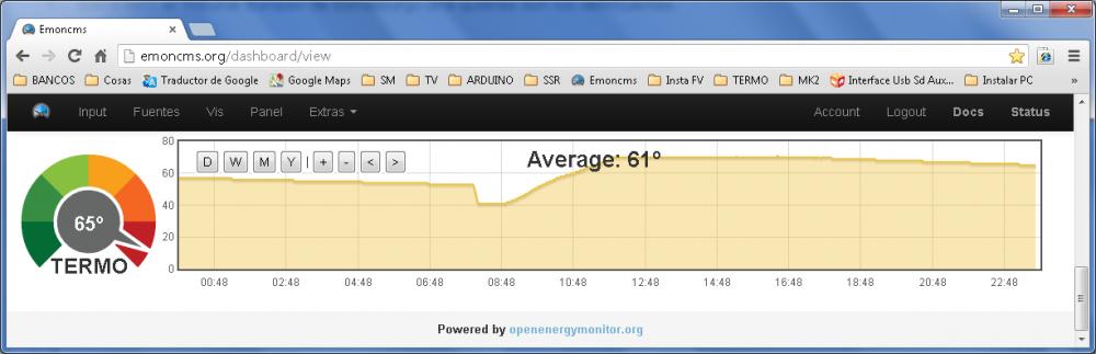

Yo tengo un emonTX monitorizando la temperatura del termo: el sensor térmico lo introduzco por el mismo tubo de la sonda del termostato, hay sitio para todo.
El termo cuando supera los 70º conmuta la salida de mi MK2 (en tu caso sería el Zerobox) mediante un relé a la estufa de jardín de 1.800w, que es un calefactor de aire al cual tengo elimininado el termostato para que no se pare nunca.
Después, cuando la temperatura baja de 70º conmuta de nuevo al termo, de esa forma se asegura que mientras tengamos excedentes el termo estará a 70º.
