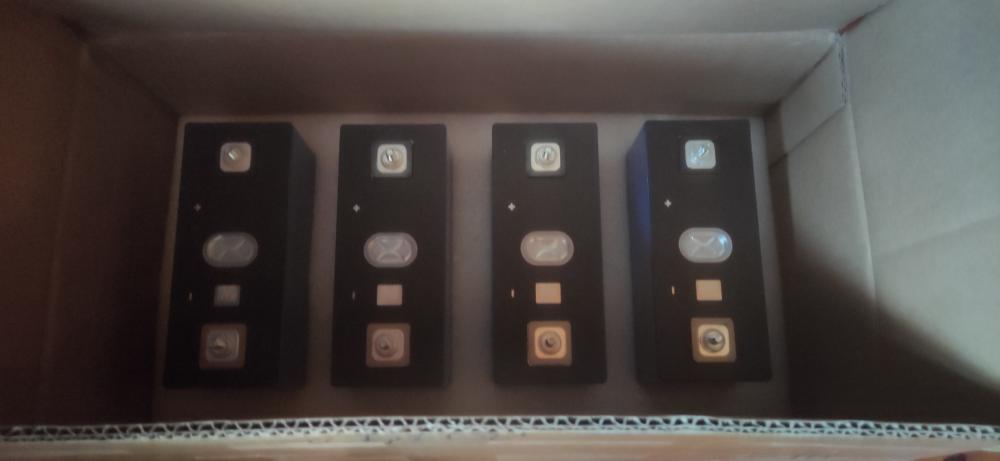

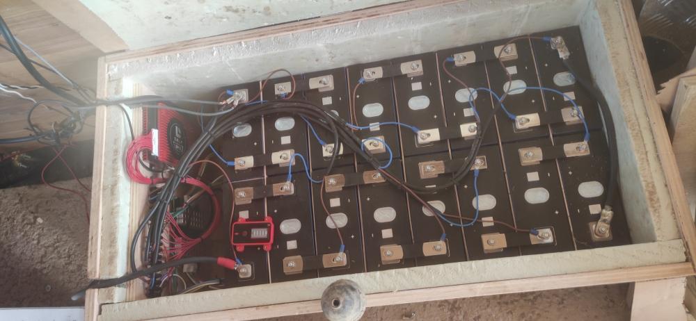

No vienen montadas, son prismáticos de 3.2 voltios, montarlas no es nada difícil, simplemente ponerlas en serie y seguir las instrucciones del BMS, si es un Daly, es aconsejable ponerle un balanceador activo, pues los BMS Daly apenas balancean, es también aconsejable poner algo aislante entre cada prismático, pues la carcasa de plástico es algo fina y lo de debajo es aluminio, y positivo.
Yo no he negociado nada, me pareció un precio aceptable y opino que cualquier empresa seria, tiene su precio y no se deja negociar.
14,4kwh 6000 ciclos, por 2170€ bms 200A 48v incluido es un buen precio.
