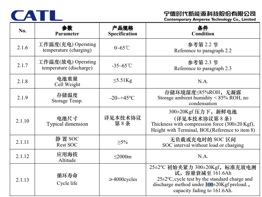

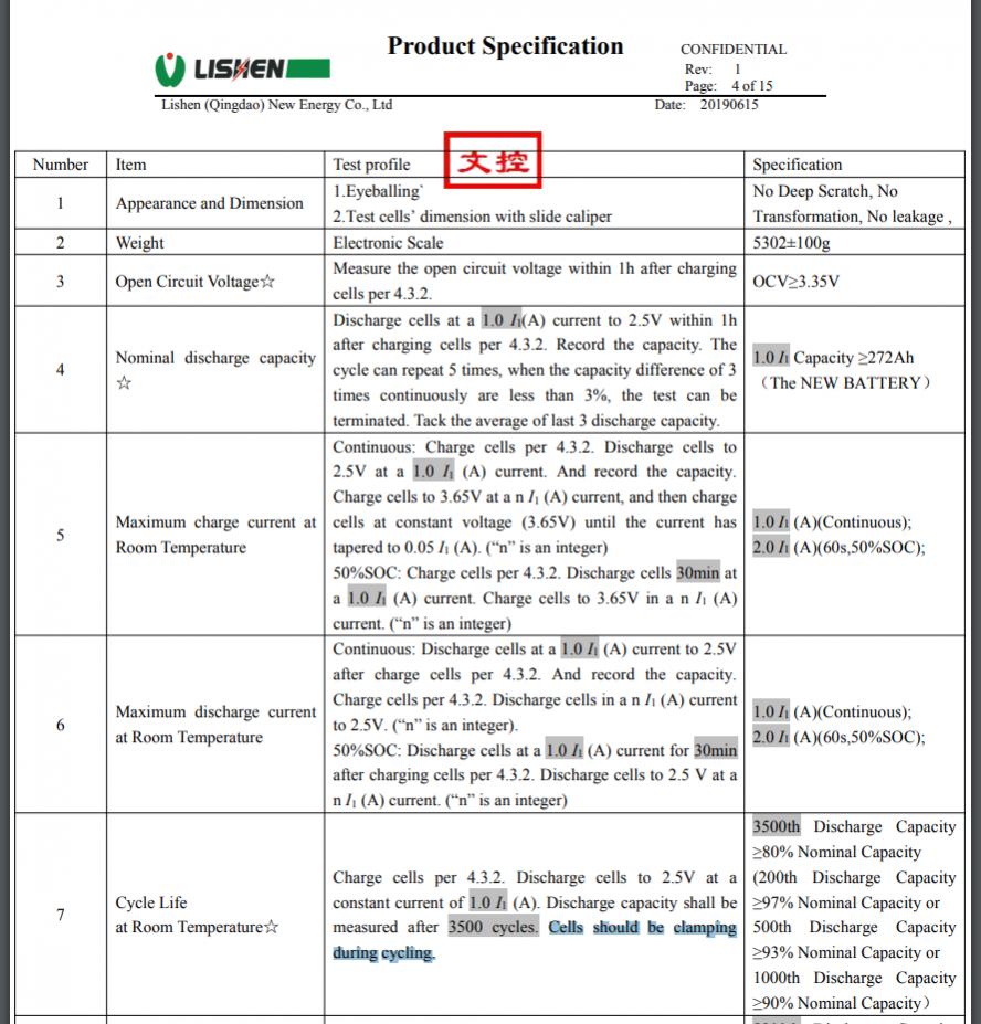

Las Eve también se pueden descargar a 1C, todo eso suele venir en las hojas de datos.
https://www.google.com/url?sa=t&sour...47lOgSvdeGkTUQ
Es más, excepto que la batería tenga algo raro o diferente, el standard de descarga en lifepo4 es 1C. Listen, catl, calb.... O cualquier otra marca de lifepo4 son 1C.
Luego lo que se llama la descarga pulsada o puntual puede variar pero suele ser 2C durante 30s.

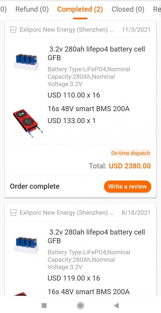

En Alibaba siempre hay que hablar con el vendedor. Lo que pone en la web no suele concordar con los que ellos te dicen ni en precio ni unidades mínimas.
