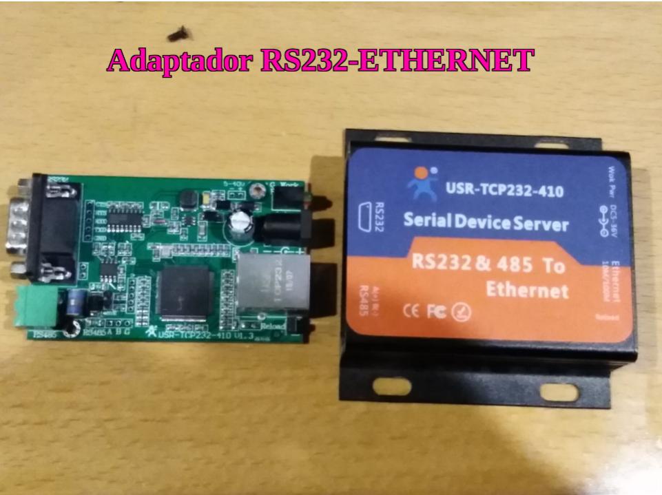

Para ello vamos a usar un conversor USRIOT externo con caja de este tipo:
Archivo adjunto 23960
Este modelo concretamente lleva conversion tambien para RS485 (modbus). Ahora creo que hay otro modelo mas actualizado con otro tipo de carcasa pero basicamente son iguales en hardware.
He elegido este modelo porque su alimentacion es entre 5 y 36V por lo que lleva un regulador interno y podremos usar la alimentacion del propio hibrido para ello sin necesitar de un alimentador externo.

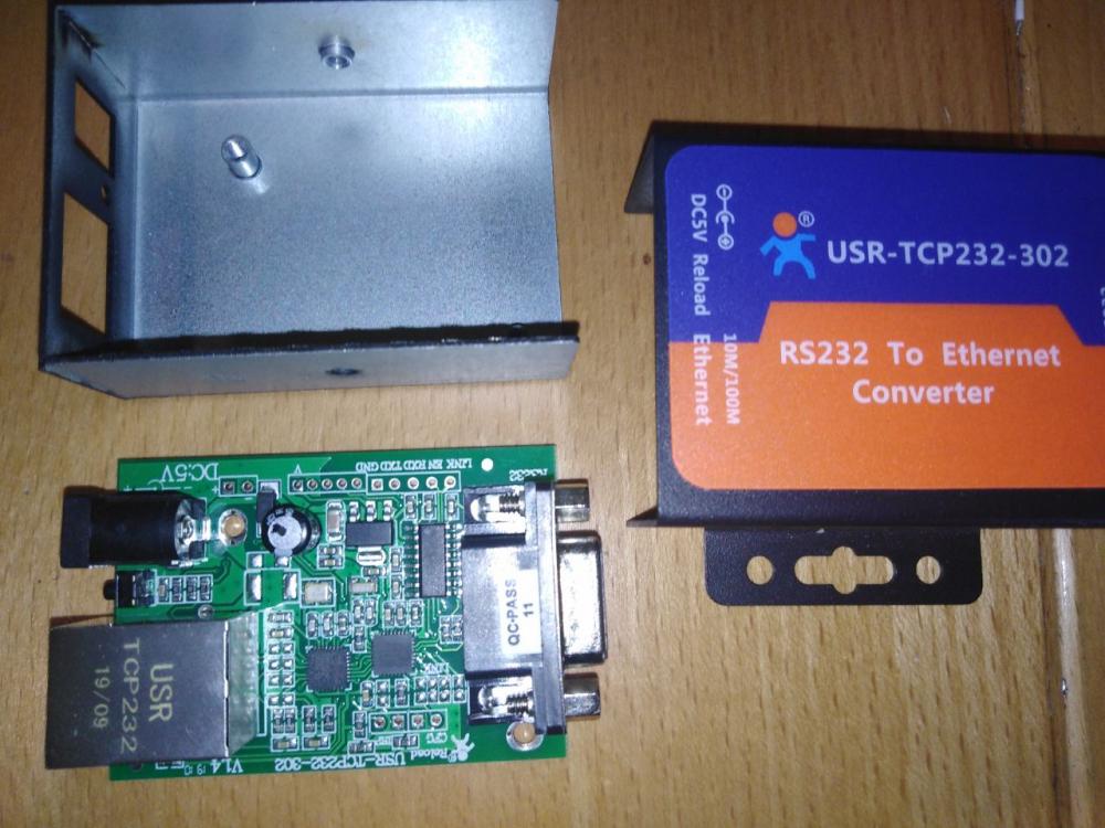

Hay otro modelo de USR que es exclusivo para rs232 pero su alimentacion es a 5V y aquí tendremos que usar un alimentador externo o hacer las modificaciones oportunas incorporando algun tipo de 7805 dentro para usar la alimentacion del hibrido si no queremos usar un alimentador externo. Me refiero a este:
Archivo adjunto 23961

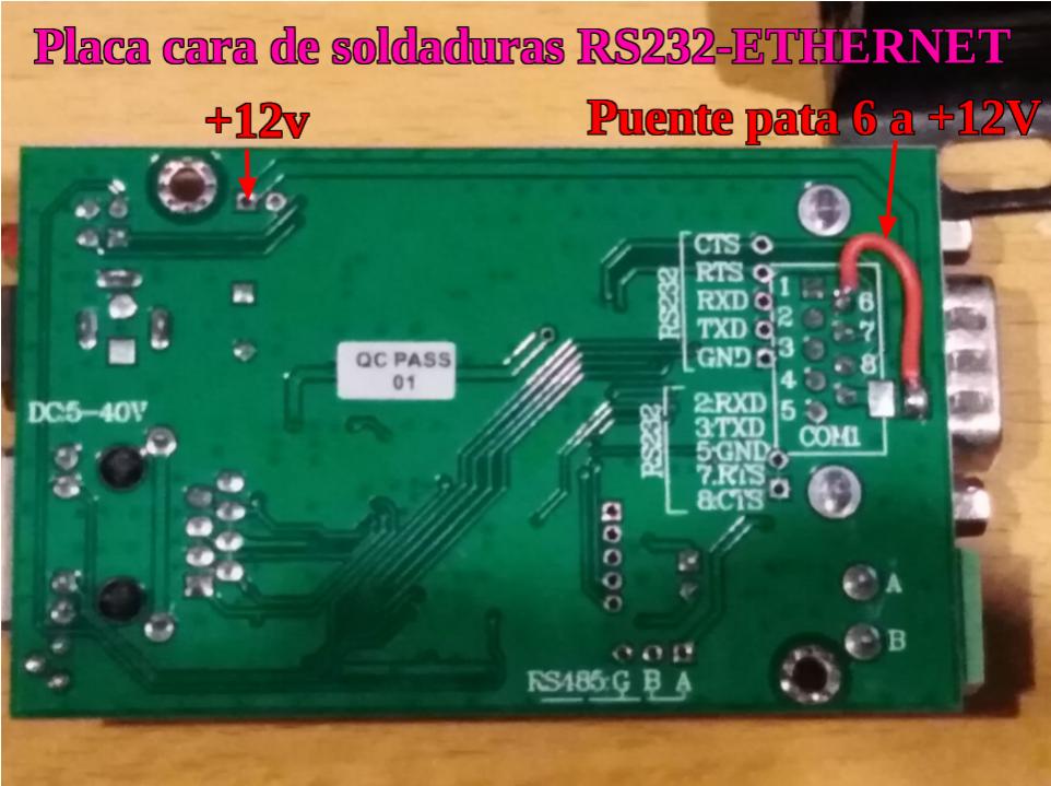

Lo siguiente que voy a comentar es como he modificado el conversor para recibir los +12V del hibrido. Asi que si no vais a hacer esto podeis saltar directamente este parrafo.

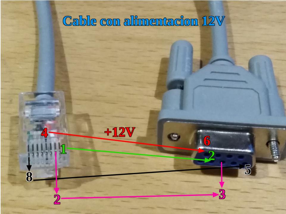

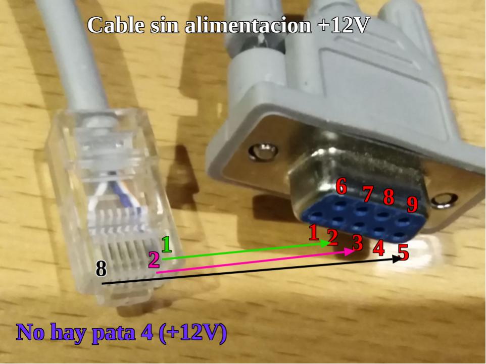

Los cables que proporciona Voltronic son:
Archivo adjunto 23962Archivo adjunto 23963

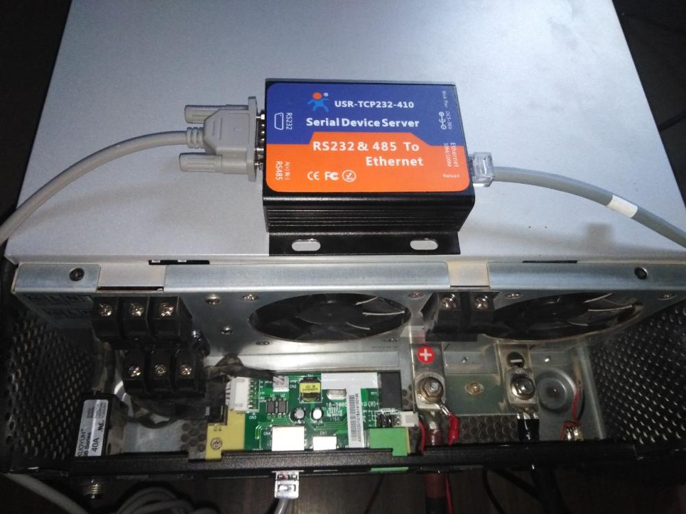

Es decir vamos a tener +12V en la pata 6 del DB9, asi que en el conversor TCP232-410 haremos un puente asi:
Archivo adjunto 23964
De esta forma tendremos alimentado el conversor con el hibrido. Obviamente no deberemos enchufar ningun alimentador externo mientras usemos la alimentacion del hibrido para no romper nada. La pata 6 del DB9 esta libre en el conversor por eso es seguro hacer ese puente.
Y queda asi de bonito:
Archivo adjunto 23967

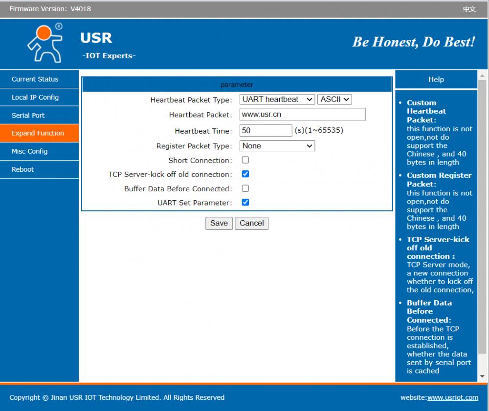

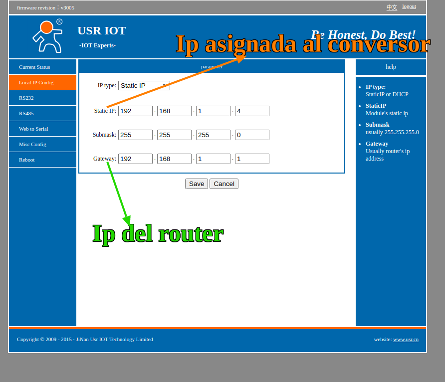

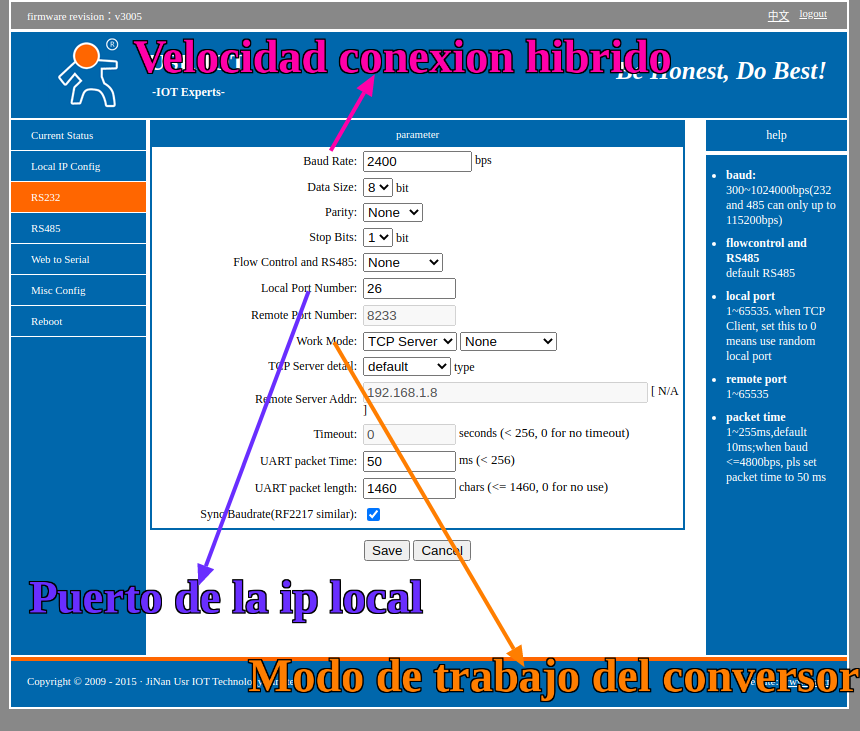

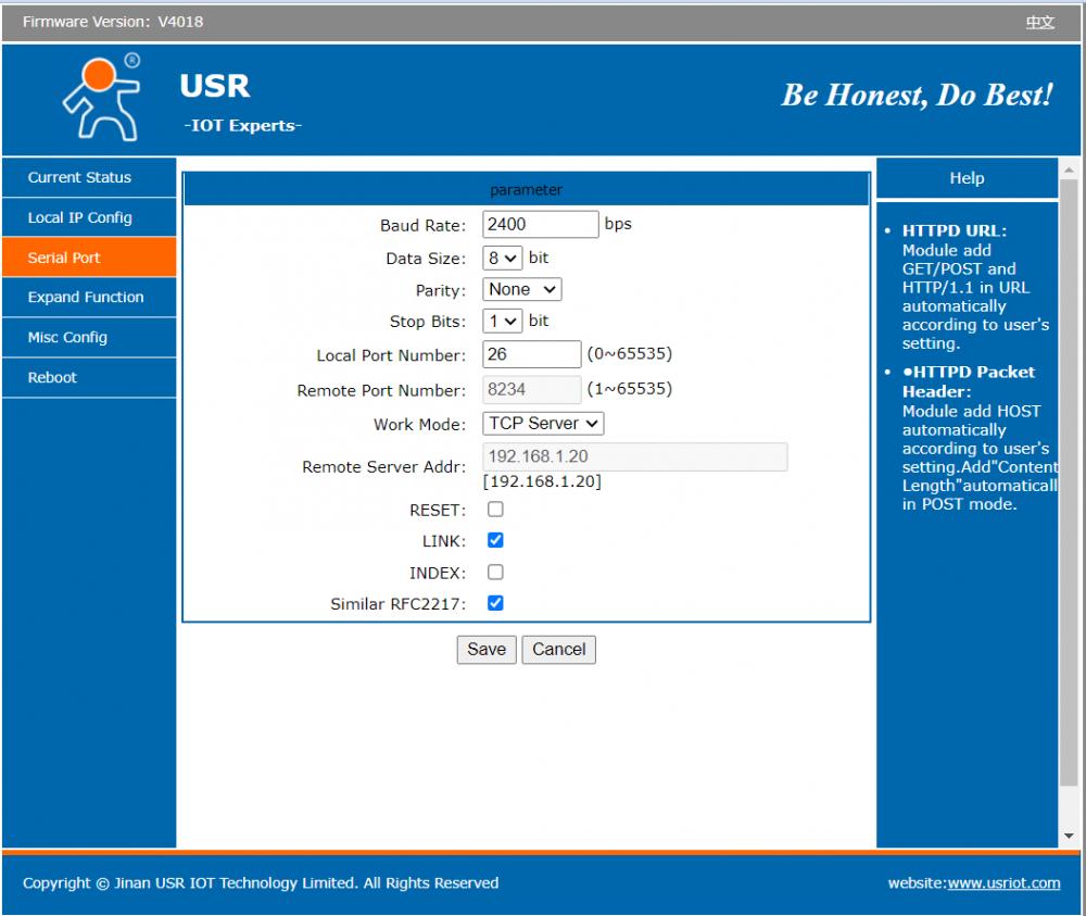

Bien, vamos a configurar el conversor USR para que nuestro hibrido tenga un ip local asociada a un puerto serie de comunicaciones.
Nos conectaremos con un navegador a la ip fija que viene por defecto en el conversor entrando con el user y passwd que vendra todo en la pegatina del conversor.
Los parametros que necesariamente tendremos que configurar en el conversor seran la ip local fija asignada, el puerto local de esa ip fija asignada y el modo de trabajo del conversor rs232 que sera en TCP server. El resto de parametros por defecto no son criticos.
Es conveniente que la ip fija asignada localmente este dentro de nuestra subred de trabajo. Yo lo he configurado asi:
Archivo adjunto 23965Archivo adjunto 23966
Con esto tenemos asociada a la ip 192,168,1,4:26 un puerto serie RS232 a 2400,8N1 listo para usarse en nuestro Voltronic.

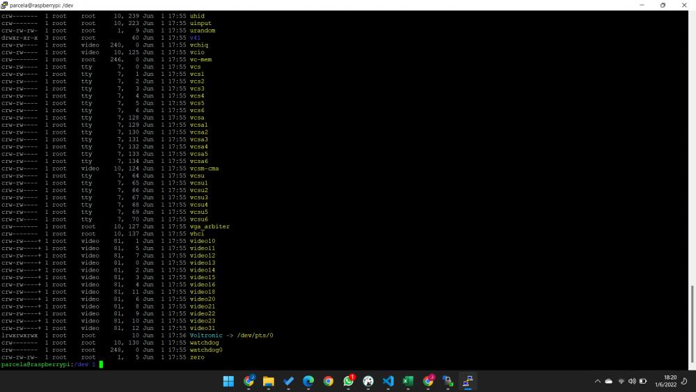

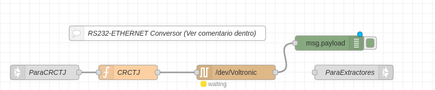

Para usar este tipo de conexión en nuestro NODERED tendremos que encapsular el flujo TCPIP en una comunicación serie. Para ello usaremos el comando SOCAT que si no lo tenemos en nuestro sistema lo instalaremos con sudo apt-get install socat
Una vez instalado lo invocamos desde consola para que nos cree un encapsulamiento asociado a nuestro conversor de la siguiente forma:
sudo socat PTY,link=/dev/Voltronic,mode=777,echo=0,ignoreeof,b115200,raw TCP:192.168.1.4:26
Asi nos creara un device virtual llamado Voltronic que es el que pondremos en nuestro nodo serial request del flujo.
Esto lo podemos poner como servicio mediante systemctl para que al arrancar nuestra Rpi ya lo tengamos activo. Para ello tendremos que crear el servicio en:
sudo nano /lib/systemd/system/socatVoltronic.service
con el siguiente contenido:
Despues ya lo invocamos con los comandos tipicos del systemctl:Código:[Unit]
Description=Socat Voltronic
[Service]
ExecStart=/usr/bin/socat PTY,link=/dev/Voltronic,mode=777,echo=0,ignoreeof,b115200,raw TCP:192.168.1.4:26
Restart=always
RestartSec=15
[Install]
WantedBy=multi-user.target
sudo systemctl start socatVoltronic
sudo systemctl stop socatVoltronic
Para el arranque automatico sudo systemctl enable socatVoltronic
O para quitarlo del arranque sudo systemctl disable socatVoltronic
Despues ya en nuestro flujo de nodered lo podemos sacar asi:
https://tejota.net/media/k2/images/S...osportcpip.gif
El flujo usado es este:
