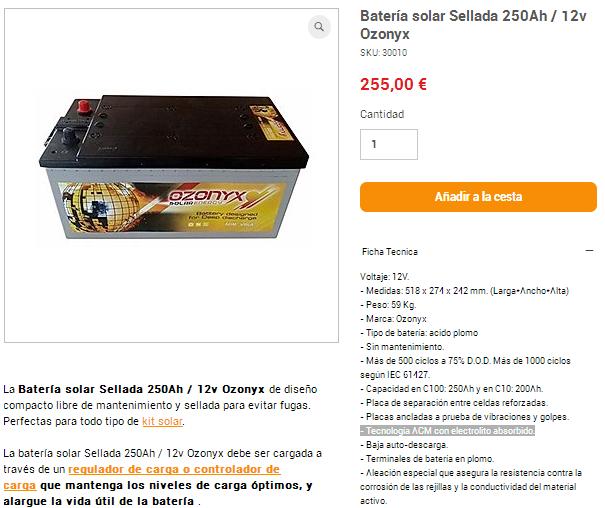

No pongas mas baterias. Placas si pero baterias no ya que tendrias que ponerlas en paralelo con las que tienes y romperas las viejas y las nuevas. Las baterias de plomo no se ponen en paralelo. Ademas veo que son unas ozonyx.... eso huele a Upower que tira para atras. Si son sucedaneas de Upower, las baterias no son malas, son lo siguiente a malas. Lo siento. Si te duran mas de un año, saca loteria.

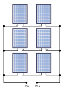

De placas, maximo 6 placas de esas en configuracion 2S3P. O sea asi:
Archivo adjunto 22227
He dicho de maximo 6 pero dependera de las cargas y consumos que le metas. Si es para un frigorifico y poco mas tampoco te hacen falta 6 placas pero cuando esta nublado se agradecen y mas siendo aislado. Siempre he dicho que en aislado nunca sobran placas.

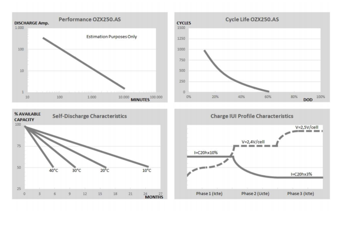

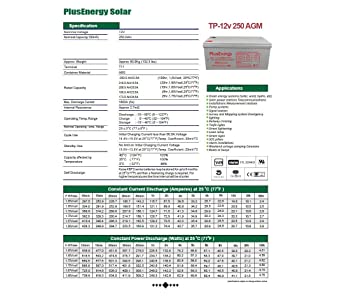

Las baterias tienen unos tapones... se puede quitar y ahi medir densidad.... deberia de ser sobre 1,29. Medir cada mes cuando se carguen. Si cargadas dan bastante menos de 1,29 es que no se cargan bien pero como no hay datos de voltajes de carga del fabricante... a saber.
El hibrido es un MUST. No se como cargara esas baterias. Habria que ver como se comporta cargandolas, sobre todo el tiempo q permanece a 29,2V constantes desde que los alcanza hasta que pasa a 27V. Si es un tiempo de una hora podria valer. Si es un tiempo de 10 minutos seria inaceptable. Ademas yo creo que esas baterias necesitan mas de 29,2V pero como no se puede pues no creo que duren mucho.
En conclusion. Tanto baterias como hibrido son muy mejorables. Yo nunca los hubiera comprado. Ahora ya es tarde.
No se si alguno sabra con certeza esos valores de carga. Yo no los he encontrado.
