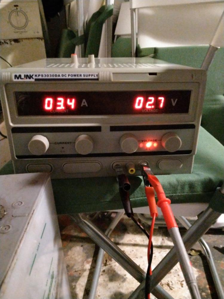

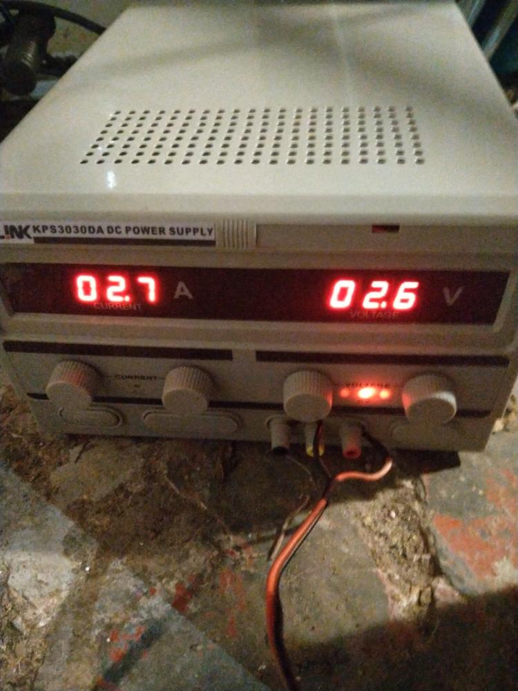

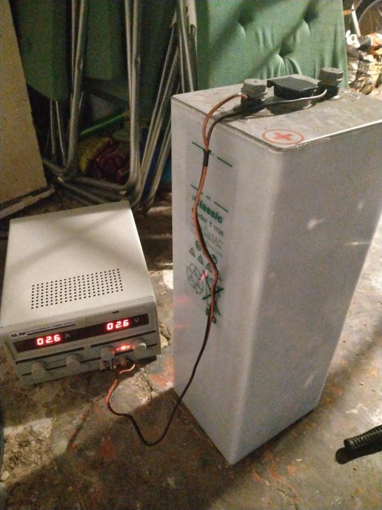

Buenas tengo 24 baterías 2v tudor exide t1130ah. Un banco a 48v.
Quería pediros opinión , tengo un vaso con una densidad de 1,20 ......mientras que el resto está en un rango de 1,25-1,26 .( Estado óptimo según ficha técnica ).
1.-Ha muerto ?
2.-Esta apunto de morir?
3.- ya ni las ecualizaciones mejoran esa densidad. ¿Hacer más ecualizaciones de la cuenta podría dañar los demás vasos, no?
4.- Me interesa reponer un vaso nuevo ?
5.- Me interesa esta pregunta mucho, ¿De que manera afecta un vaso medio muerto al banco de 48v ?
