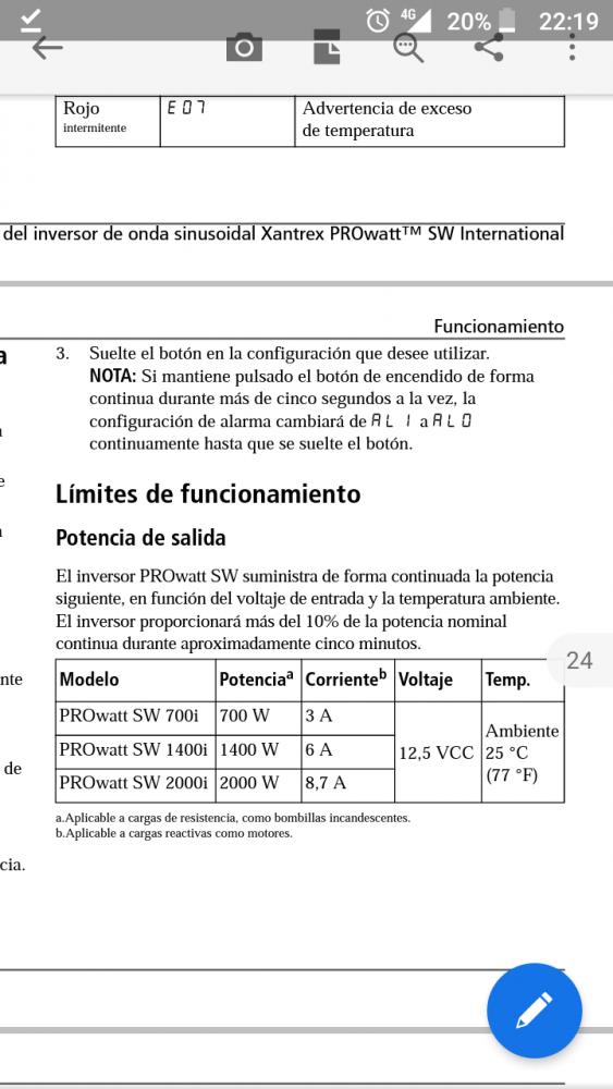

Podrías describir,potencia en placas,tipo de bateria,sección del cableado?.....una imagen sería todavía mejor,tu equipo se queda corto,probablemente las baterías no estén en su mejor momento y dudo que con una lavadora vieja con mas consumo el sistema funcione.Tambien puedes probar alguna herramienta con un consumo superior a los 1000 watios....seguramente el inversor también se queje....
